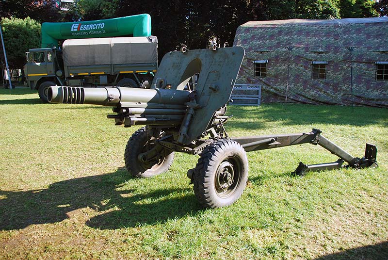

L'obice Oto Melara 105/14 modello 56 è un obice leggero, recentemente reintrodotto in servizio.
Ideato negli anni 50 (col. Salvatore Fuscaldi) per rispondere all'esigenza dell'Esercito Italiano di avere un obice leggero che potesse equipaggiare principalmente i reparti Alpini, si tratta di un pezzo compatto d'artiglieria dalle caratteristiche uniche.

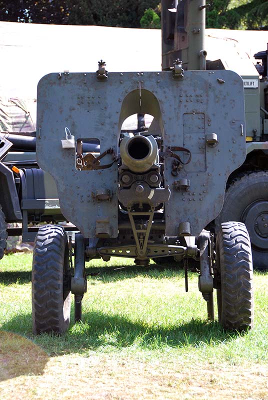

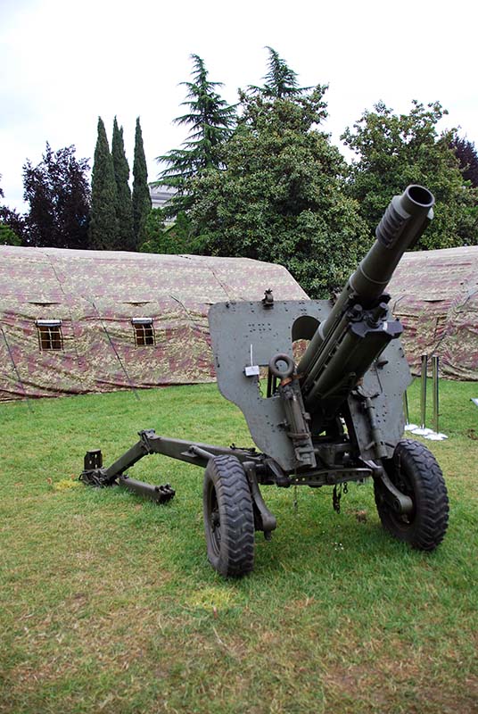

Costruito in acciaio, è provvisto di affusto a deformazione a ruote gommate, con ginocchiello e carreggiata variabili, con affustino a perno centrale e freno di via a mano per il traino meccanico. La bocca da fuoco è scomponibile, munita di freno di bocca e slitta a manicotto e rigatura elicoidale destra. Il pezzo è provvisto di code divaricabili, mentre il rinculo è governato con freni idraulici a valvola rotante. Il ritorno in batteria è assicurato da una valvola ad anello scorrevole. I ricuperatori sono a molla.Il congegno di chiusura è con otturatore a cuneo a scorrimento verticale e apertura verso l'alto. Il congegno di sparo è a percussione a molla, mentre il congegno di scatto è azionabile mediante cordicella di sparo o leva.Per il puntamento il pezzo è provvisto di alzo a tamburo indipendente e si può utilizzare un cannocchiale panoramico a doppia gradazione per tiro indiretto. Esiste anche un cannocchiale a gomito per il tiro controcarri, che si può effettuare variando le due posizioni di sparo del ginocchiello.Completa il pezzo uno scudo su cui è fissata una timonella per il traino animale e un orecchione per il traino meccanico. Lo scudo è provvisto di due feritorie di forma rettangolare.Il pezzo poteva utilizzare il munizionamento americano del 105/22 di cui, all'epoca dell'introduzione in servizio, esisteva ampia disponibilità.
Le caratteristiche uniche menzionate includono la possibilità di poter manovrare il pezzo a mano grazie alla sua leggerezza e il fatto di poterlo usare facilmente per tiro diretto. Oltre a questo, il 105/14 venne ideato per massimizzarne la trasportabilità: esso è infatti scomponbile in 12 parti che possono essere facilmente trasportabili con molteplici sistemi. Il pezzo può essere ricomposto in pochissimo tempo e direttamente dagli artiglieri in servizio al pezzo.Le caratteristiche uniche menzionate includono la possibilità di poter manovrare il pezzo a mano grazie alla sua leggerezza e il fatto di poterlo usare facilmente per tiro diretto .Quando non scomposto, la leggerezza dell'arma permetteva il traino con mezzi leggeri e non richiedeva trattori d'artiglieria o mezzi pesanti. Rimuovendo lo scudo, esso poteva essere addirittura trasportato all'interno di un APC M113 o agganciato al gancio baricentrico di un elicottero, senza nessuna particolare preparazione.

Caratteristiche esseziali
| Calibro (mm) | 105 |
| Lunghezza bdf totale incluso freno di bocca (mm) | 2128 |
| rigatura | 36 destrorse |
| peso bdf (Kg) | 355,5 |
| settore di tiro orizzontale (gradi) | Ginocchiello alto 36 Ginocchiello basso 56 |
| settore di tiro verticale (gradi) | -5 / + 65 |
| ingombro laterale massimo (mm) | 1450 |
| peso totale in batteria con coda a due elementi (kg) | 1250 |
| Lunghezza massima del pezzo allestito per traino meccanico (mm) | 3650 |
| Velocità iniziale (m/s) | 424 (on granata HE m1) |
| Giattata massima (km) | 10200 circa (con granata HE m1) |
| Celerità di tiro (colpi/min) | da 4 a 8 (eccezionale, controcarri) |
| Someggio | 12 carichi |
