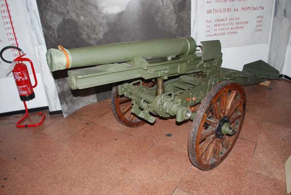

Venne progettato e costruito come pezzo da montagna, in sostituzione del pezzo da 70/15.
Iniziò a equipaggiare i reparti nel 1910. Utilizzato prevalentemente dalle batterie someggiate e da montagna, venne anche utilizzato come pezzo d'accompagnamento.
Rispetto ai predecessori, si trattava di un pezzo moderno, provvisto di affusto a deformazione, di facile utilizzo, leggero e adatto all'impiego in montagna.
La possibilità di effettuare tiri ad alzo zero lo rese anche adatto nella teoria, ad essere utilizzato come pezzo anticarro. Venne in effetti fabbricata anche una munizione perforante a partire dal 1936, e ne risulta il previsto utilizzo in alcune opere del Vallo Alpino come arma controcarro.
Venne dismesso poco prima della seconda guerra mondiale, sebbene é probabile che alcuni esemplari siano rimasti in servizio. Non venne mai più utilizzato in seguito.
L'affusto è a deformazione provvisto di ruote di legno, a coda unica scomponibile per il someggio con vomero ribaltabile e dente di roccia fisso;
Bocca da fuoco semplice in acciaio, congegno di chiusura a vitone tronco-conico.
Era uno dei primi pezzi del nostro esercito provvisto di sicure, contro l'apertura accidentale, contro lo sparo prematuro, contro lo sparo accidentale e contro i ritardi di accensione.
Era provvisto anche di freno idraulico.
Sistemazione per il puntamento: alzo ordinario a tamburo da 65/17 portato dal braccio d'alzo amovibile fissato alla culla. Cannocchiale panoramico a doppia graduazione tipo n.20 Mont.
Era montato anche uno scudo amovibile, che poteva essere scomposto per facilitarne il trasporto.
Era possibile effettuare il traino con animali e scomporlo per il someggio in sei carichi.
