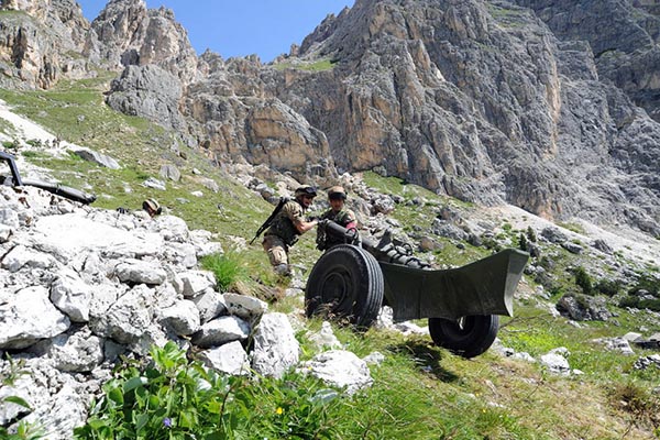

Mortaio portato in postazione durante l'esercitazione Falzarego 2013

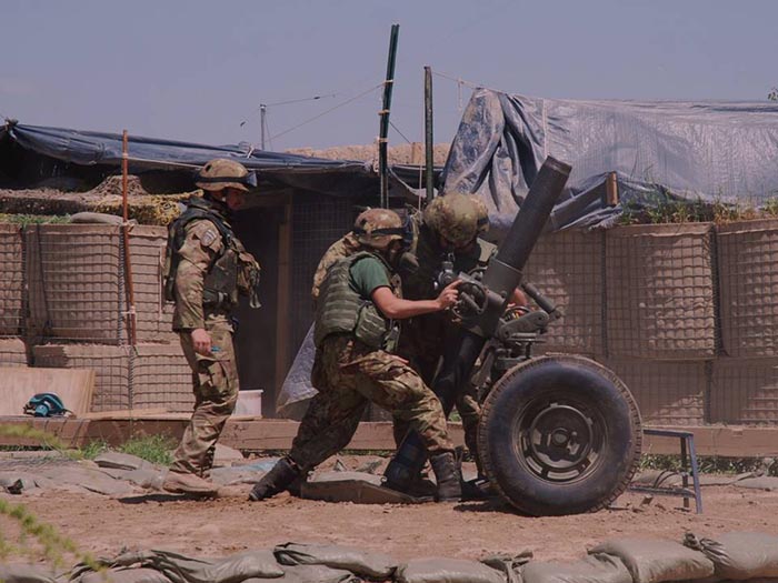

Mortaio in esercitazione - foto Esercito Italiano

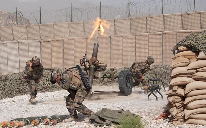

Paracadutisti Francesci del 35° rgt, aprono il fuoco a supporto delle forze di polizia Afgane nella Valle del Ghayn - Foto ISAF

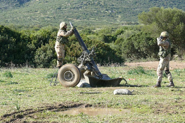

Mortaio italiano in azione a Bala Murghab - Foto ISAF
