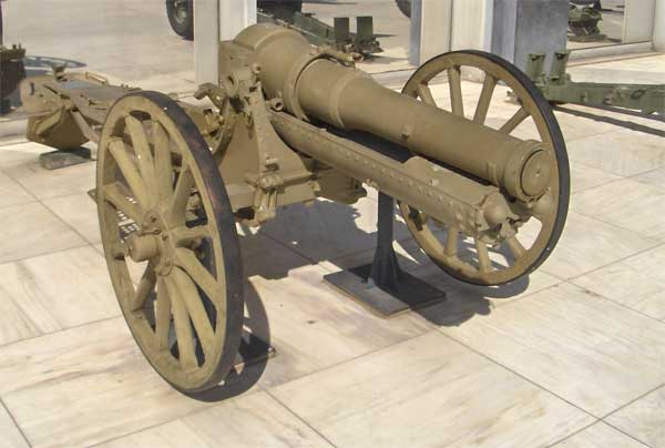

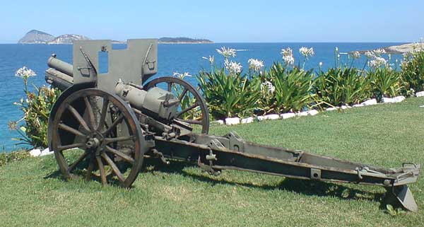

Si tratta di un piccolo obice costruito in Francia dalla Schneider subito la prima guerra mondiale e in utilizzo a partire dal 1919. Venne ideato per essere utilizzato in montagna in cogiunzione con il mezzo da 75mm modello 1919, sempre prodotto dalla Schneider.
Con modifiche sucessive, venne utilizzato dalla Jugoslavia, che utilizzò anche il modello 1928, che viene spesso confuso con il modello 1919.
L’Italia ottenne un certo numero di questi pezzi dopo l’armistizio con la Francia e catturò alcuni obici modello 1928 in Jugoslavia.
Il Regio Esercito lo utilizzò limitatamente durante la Seconda Guerra Mondiale, stante la carenza di artiglierie. Equipaggiò alcuni gruppi di artiglieria da montagna inviati in Russia, come ad esempio il gruppo Valcamonica.
Nel dopoguerra non venne più utilizzato.
Bocca da fuoco scomponibile in tre elementi: canna, blocco di culatta con manicotto di prolunga, freno di bocca. La bocca da fuoco è contenuta in una slitta a manicotto.
Meccanismo di chiusura con otturatore a vite a filettatura interrotta. Chiusura ermetica ad anello plastico. Meccanismo di sparo a percussione a martello.
Sicurezze: contro l’apertura accidentale dell’otturatore, contro lo sparo prematuro, contro lo sparo fortuito, contro lo sparo a bocca da fuoco non unita agli organi elastici.
Organizzazione per la deformazione: bocca da fuoco e slitta rinculanti su una culla a pareti lisce;organi elastici costituiti da un freno ricuperatore idro-pneumatico.
Organizzazione per i movimenti in inc linazione: grande settore ottenuto con arretramento degli orecchioni; preponderante in volata bilanciato da equilibratori a masse.
Congegno di punteria in inclinazione:ad archi dentati e rocchetti.
Organizzazione per i movimenti in direzione:piccolo settore ottenuto con scorrimento della testata di affusto sulla sala, congegno di punteria in direzione a vite a chiocciola. Affusto a coda unica, scomponibile in due elementi per il someggio.
