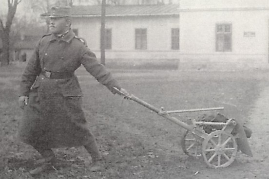

Come già detto si tratta di un piccolo obice in miniatura, e ne mantiere tutte le caratteritiche, era infatti provvisto di piccole ruote per il trasporto, di un piccolo scudo rimovibile di una coda singola con piccolo vomere.

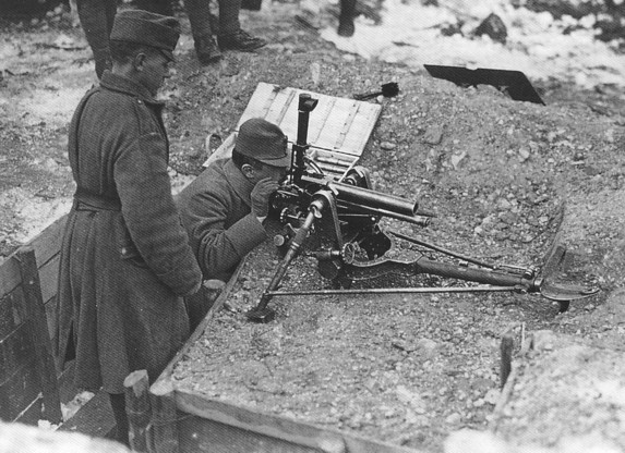

Per sparare venivano rimosse le ruote e utilizzati i sostegni laterali che con la coda, formavano un piccolo treppiede.
Era molto preciso nelle brevi distanze sebbene fosse, a causa del piccolo calibro, in generale poco potente. La portata era teoricamente non eccezionale per un cannone, al di sotto dei 3000 metri, ma bisogna considerare che doveva essere utilizzato nella guerra di trincea che si svolgeva molto spesso a distanze molto inferiori. La scarsa portata era in parte dovuta alla ridotta lunghezza della canna.
Veniva utilizzato spesso in coppia con un periscopio che permetteva l’osservazione del bersaglio e il puntamento rimanendo protetti.
Poteva essere trasportato intero, da un uomo solo tramite le ruote e trascinato, trainato da animali, o smontato in tre parti e someggiato.
