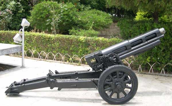

La bocca da fuoco 75/18 modello 1934 è in acciaio con tubo anima sfilabile a freddo, scomponibile in due parti: canna e blocco di culatta, collegate fra di loro da una slitta, la quale ha anche il compito di aumentare il peso della massa rinculante). La bocca da fuoco è provvista di freno di bocca.
Il congegno di chiusura è a Cuneo orizzontale (simile quindi a quello dell'obice da 75/13). il congegno di sparo è a ripetizione, a percussione.
L'affusto Ha le due code del sottaffusto divaricabili, facilmente adattabili al terreno, con apertura variabile, e scomponibile in parti, in modo da dare la possibilità di sparare a code lunghe ed a code corte.
Il pezzo è scomponibile in 7 parti per il someggio. Può essere trainato da animali, tramite apposita timonela, o tramite trattore d'artiglieria.
