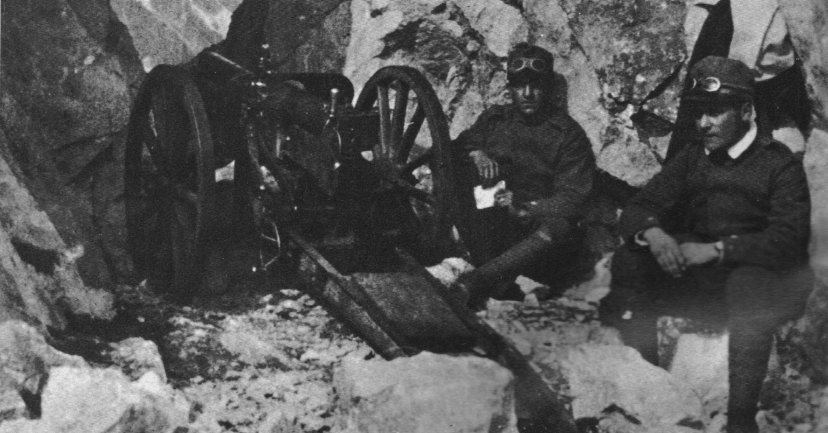

Venne adottato in sostituzione dei pezzi ad avancarica 7 e 8 BR RET, ormai obsoleti sia come materiali che come tecnologia.
Adottato nel 1904, pur essendo il primo tentativo di modernizzare il parco delle artiglierie, esso era virtualmente già obsoleto in quanto gli altri paesi avevano già allo studio armi più moderne.
La caratteristica principale che lo rese ben presto obsoleto era l'assenza di qualsiasi organo di compensazione del rinculo. Difatti si trattava di un'arma basata su affusto rigido che andava rimessa in batteria ad ogni colpo, dato che rinculava spostando il pezzo di diversi metri all'indietro e costringendo quindi i serventi a rimetterlo in batteria.
Rimase in servizio effettivo poco tempo, fino alla sostituzione con il pezzo da 65/17. Venne comunque largamente utilizzato nella Campgna di Libia e nella prima guerra mondiale.
Dopo la dismissione da parte dell'Artiglieria Alpina, venne utilizzato da altri reparti come arma d'accompagnamento. Dopo la prima guerra mondiale, non venne più utilizzato sebbene rimase nei depositi a disposizione. E' infatti citato come artiglieria a disposizione da F. Grandi sui noti volumetti"Dati sommari sulle artiglierie in servizio e sul tiro" del 1934 e "Le armi e le artiglierie in servizio" del 1938
La bocca da fuoco è di acciaio al nichelio a pareti semplici, è lunga 16 calibri e pesa 100 Kg.
Ha un'unica camera leggermente troncoconica. Il congegno di chiusura è a vite troncoconica. Utilizza bossoli mettalici.
L'affusto è sempre in acciaio, come abbiamo già detto, rigido, provvisto di ruote in legno
Apparecchio di puntamento è un alzo quadrante composto di asta con livello e guaina.
Non è provvisto di scudatura.
Può essere trainato, accoppiando due pezzi ed effettuando traino con animali, e può essere scomposto in 4 carichi per il someggio.
