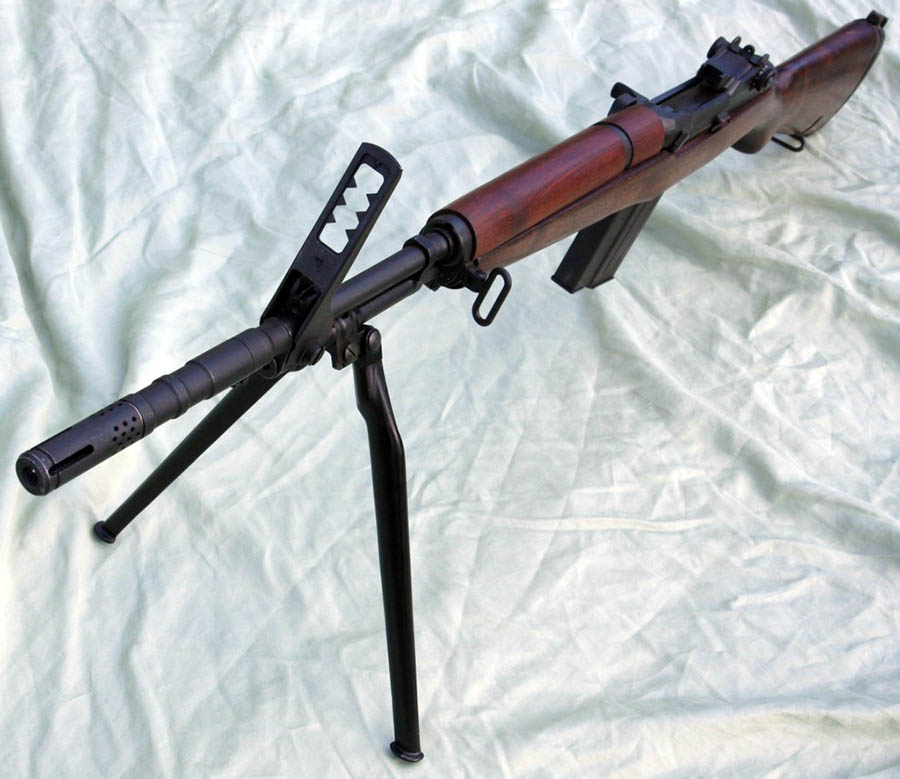

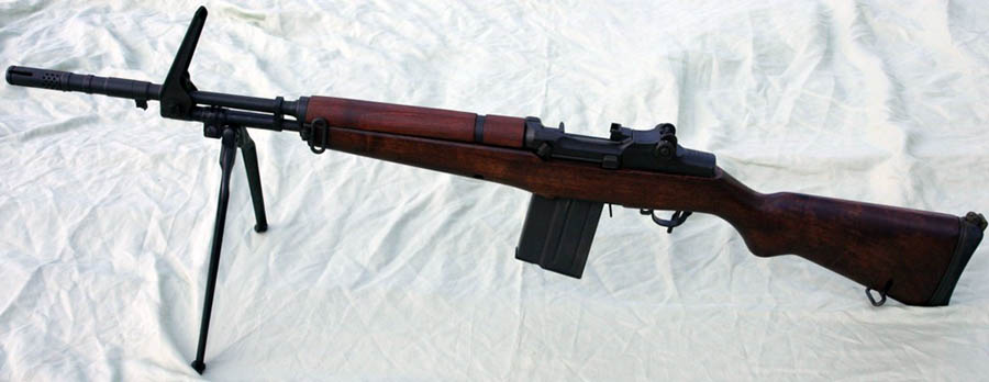

E' stato inoltre applicato un bipiede in lega leggera, ripiegabile lungo il fusto. Il bipiede è agganciato al cilindro presa gas mediante un supporto che permette la rotazione assiale dell'arma a destra e sinistra, di 90°.

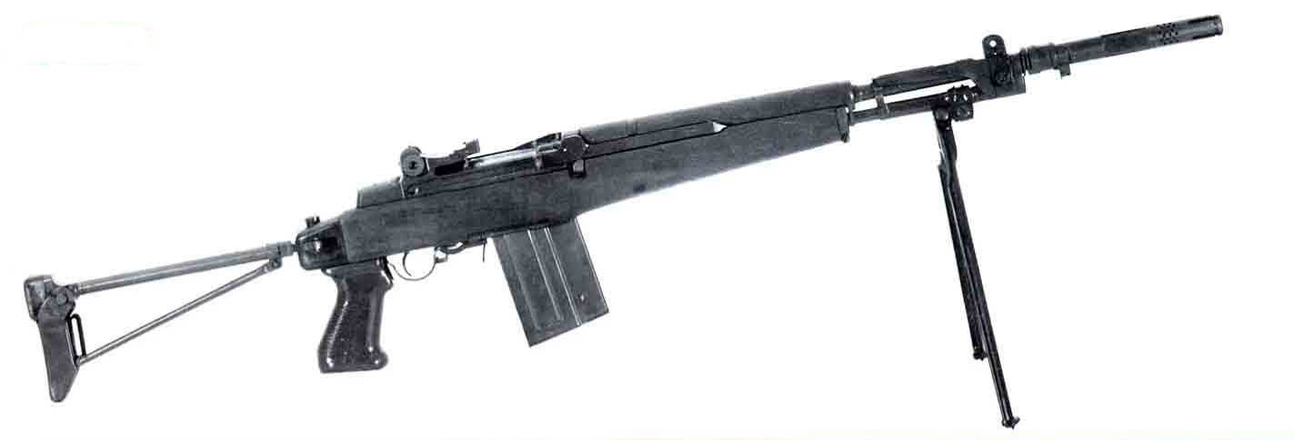

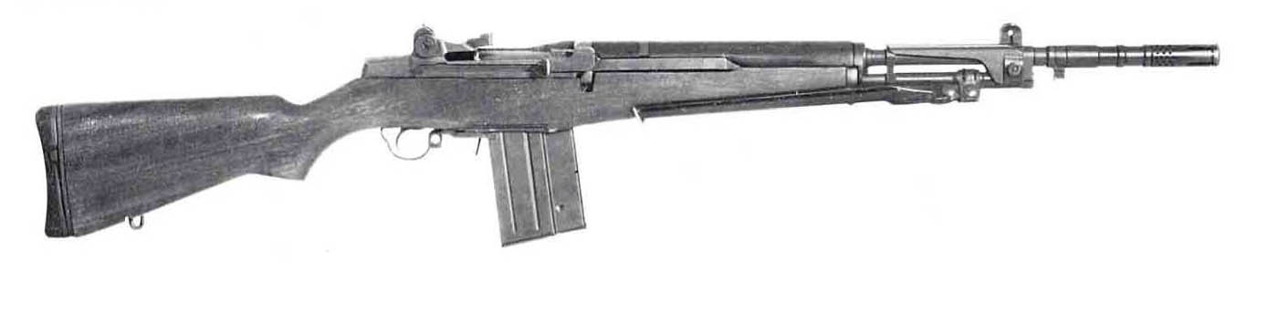

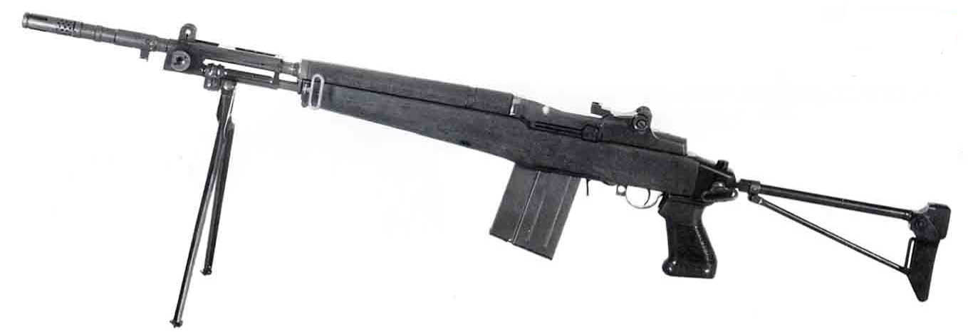

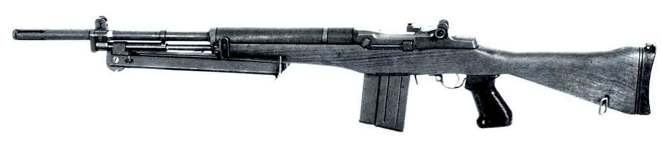

Tre sono le versioni principali adottate dalle nostre Forze Armate. Il BM 59 "normale", denominato modello I, con cassa e calcio in legno evaporato in un unico pezzo, il BM 59 T.A. (per Truppe Alpine), che è BM 59 modello III con calcio metallico ribaltabile e impugnatura a pistola in corrispondenza del ponticello, e il BM 59 per paracadutisti, variante del modello III, sempre con calcio metallico ma con canna più corta di 22 mm e tromboncino rimovibile. I due modelli con calcio metallico erano denominati anche rispettivamente, ITAL-TA e ITAL-Para. Sul calcio in legno è montato un tampone in gomma allo scopo di attutire l'urto nel tiro curvo con le bombe da fucile. All'interno del calcio è presente anche un alloggiamento per gli accessori. Se invece è montato il calcio metallico ripiegabile, non sono presenti né il tampone in gomma né l'alloggiamento per gli accessori.
Dall'alto al basso: BM59, BM59 T.A. , BM59 Para, BM59 MK4 (catalogo Beretta 1966)
