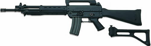

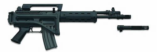

L'arma esiste in tre versioni. AR, versione "classica" con calcio completo e fisso, SC, versione con calcio pieghevole, ed SCS (o SCP), versione sempre con calcio pieghevole ma con canna corta e tromboncino lanciagranate staccabile.

Originariamente il tromboncino presente sull'arma era stato ideato per il lancio di granate del modello Energa e Super Energa, già divenute presto obsolete.

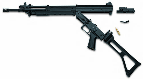

Il castello è suddiviso in due porzioni tra loro unite da una cerniera anteriore e da una spina elastica posteriore; la parte superiore fa da supporto alla canna e reca gli attacchi per gli accessori montabili sull'arma. Agli attacchi per i dispositivi di mira può essere montata una maniglia di trasporto al cui interno è presente una linea di mira corta, che però non interferisce con le normali mire metalliche.

Per la manutenzione da campo è possibile aprire il castello spingendo il pulsante sul retro che svincola il castello, incardinato sulla parte anteriore. E' possibile svincolare anche il cardine anteriore, per separare completamente il castello.

L'impugnatura è in plastica su tutti i modelli, nelle versioni SC e SCP, il calcio è in metallo non ricoperto in plastica, nella versione SC è in metallo ricoperto. Nell'impugnatura a pistola di tutti i fucili d'assalto di AR-70/90 è previsto un alloggiamento per un kit di pulizia fornito di serie.
