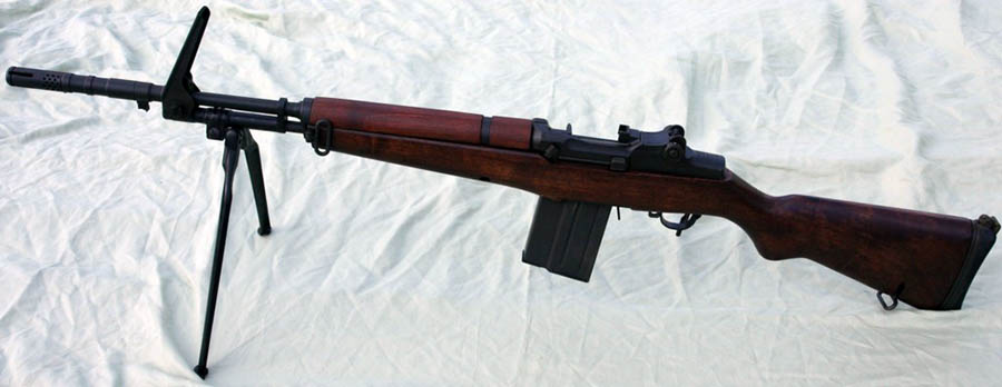

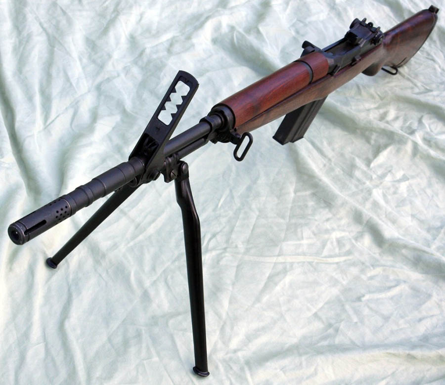

Il BM59 è un’arma automatica a sottrazione di gas dalla canna derivato, come già accennato, dalla modifica di un fucile Garand, di cui mantiene molte delle parti originali. Contrariamente al Garand, l’arma dispone di un caricatore da venti colpi e del selettore per il passaggio dal tiro semiautomatico ad automatico. Dispone anche di tromboncino lanciabombe (con attacco per baionetta) incorporato sull’arma stessa, avente anche funzione di freno di bocca, deflettore e spegnifiamma, e di dispositivo laterale di mira da utilizzarsi per il tiro curvo degli ordigni. L’alzo è fissato alla culatta ed è a quadrante con vite micrometrica.
Oltre al normale grilletto è presente anche un grilletto supplementare, denominato grilletto invernale, che permette il fuoco anche con i guantoni.
E’ stato inoltre applicato un bipiede in lega leggera, ripiegabile lungo il fusto. Il bipiede è agganciato al cilindro presa gas mediante un supporto che permette la rotazione assiale dell’arma a destra e sinistra, di 90°.

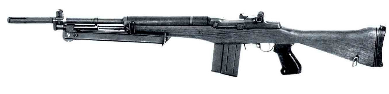

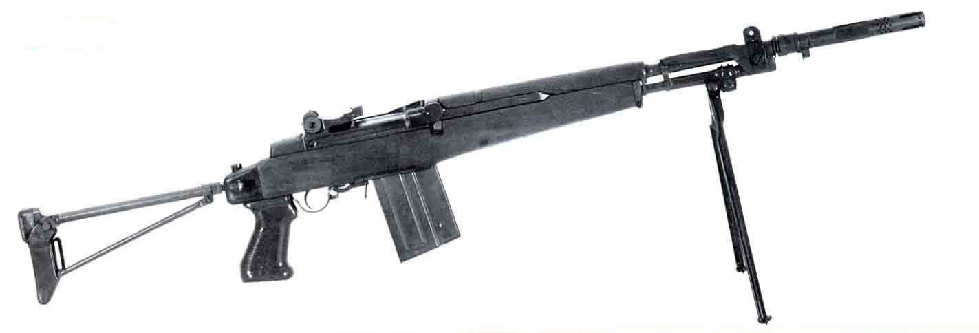

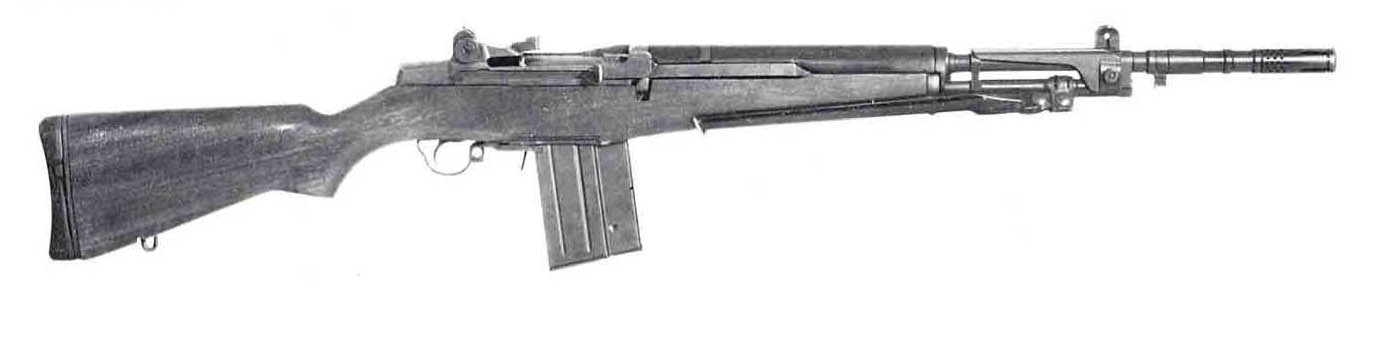

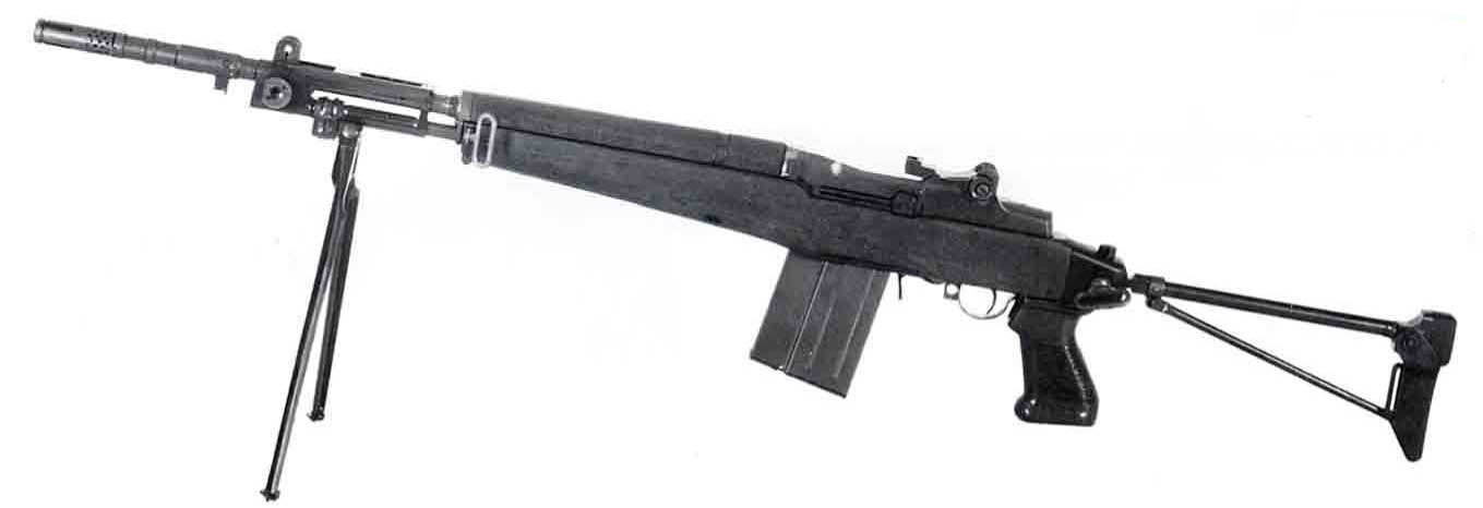

Tre sono le versioni principali adottate dalle nostre Forze Armate. Il BM 59 “normale”, denominato modello I, con cassa e calcio in legno evaporato in un unico pezzo, il BM 59 T.A. (per Truppe Alpine), che è BM 59 modello III con calcio metallico ribaltabile e impugnatura a pistola in corrispondenza del ponticello, e il BM 59 per paracadutisti, variante del modello III, sempre con calcio metallico ma con canna più corta di 22 mm e tromboncino rimovibile. I due modelli con calcio metallico erano denominati anche rispettivamente, ITAL-TA e ITAL-Para. Sul calcio in legno è montato un tampone in gomma allo scopo di attutire l’urto nel tiro curvo con le bombe da fucile. All’interno del calcio è presente anche un alloggiamento per gli accessori. Se invece è montato il calcio metallico ripiegabile, non sono presenti né il tampone in gomma né l’alloggiamento per gli accessori.
Dall’alto al basso: BM59, BM59 T.A. , BM59 Para, BM59 MK4 (catalogo Beretta 1966)

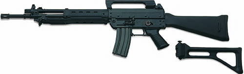

Largamente utilizzato, è stata una delle armi più longeve delle nostre Forze Armate, terminando la carriera solo diversi anni l’adozione dell’arma che lo ha sostituito, l’SC70/90. I reparti lo hanno avuto in servizio fino a diversi anni dopo il 2000.
