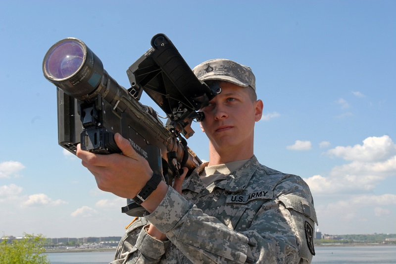

La relativa semplicità d'uso e la costruzione essenziale hanno contribuito alla larga diffusione di quest'arma. Lo stinger si compone di un tubo lanciatore sigillato che contiene il missile, provvisto di un mirino richiudibile sul fianco sinistro e del sistema di puntamento, un calcio provvisto di grilletto e antenna IFF, una batteria esterna, definita BCU (Battery Coolant Unit) e una unità esterna IFF.
Per preparare il missile al lancio, è necessario inserire il tubo lanciatore nel grilletto, collegare l'unità IFF all'arma e infine inserie la BCU. L'inserimento della BCU alimenta il sistema e spara del gas refrigerante argon che ha il compito di raffreddare il sensore IR della testata di guerra del missile. Una volta inserita e accesa la BCU fornisce 45 secondi di carica al sistema. La BCU non è riutilizzabile una volta aperta, così anche il tubo lanciatore, mentre il resto delle parti può essere riutilizzato più volte. Ogni missile viene quindi fornito di più unità BCU data la loro limitata durata.

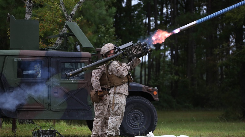

Una volta premuto il grilletto, dopo aver inquadrato il bersaglio, il missile viene espulso dal tubo di lancio da una piccola carica ed entro pochi secondi il motore a razzo inizia a fornire spinta al missile. Una volta fuori dal tubo vengono dispiegate le alette e il missile inizia la sua corsa verso il bersaglio. A questo punto il lanciatore può abbandonare la postazione o prepararsi a un nuovo tiro, in quanto il missile si dirigerà automaticamente verso il bersaglio selezionato.
