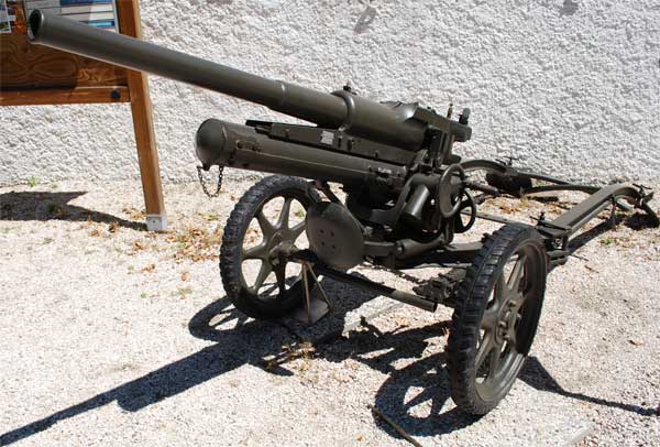

Furono realizzati due modelli, il primo, basato sul progetto originale, e denominato modello 35, equipaggiato con pneumatici rigidi, il secondo, di più larga diffusione e denominato modello 39, provvisto anche di sospensioni e con le ruote in Electron (lega di magnesio, alluminio e zinco).

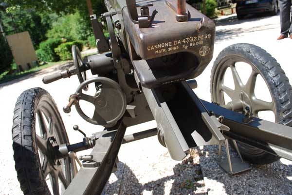

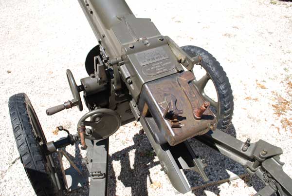

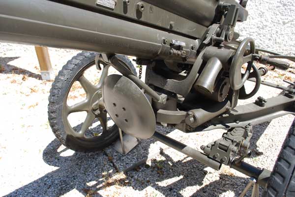

La bocca da fuoco del tipo a deformazione era d'acciaio con 24 righe elicoidali destrorse e l'otturatore a cuneo scorreva trasversalmente.Il congegno di sparo si riarmava aprendo l'otturatore, oppure a mano per mezzo di apposita leva. Disponeva di un freno di sparo idraulico e di un recuperatore a molla. L'affusto era montato su due ruote gommate che durante il tiro venivano tolte. Il pezzo così appoggiava su un puntello anteriore, posteriormente su due vomeri. L'alzo a cannocchiale panoramico a doppia graduazione era applicato all'orecchione sinistro.
Era scomponibile in 4 elementi (bocca da fuoco,code e ruote,affusto,slitta e culla) e someggiabile. Poteva essere trainato con un solo animale, con un trattore cingolato OCI-780CM oppure, in caso di necessità, spostato per brevi tratti dagli stessi serventi.
