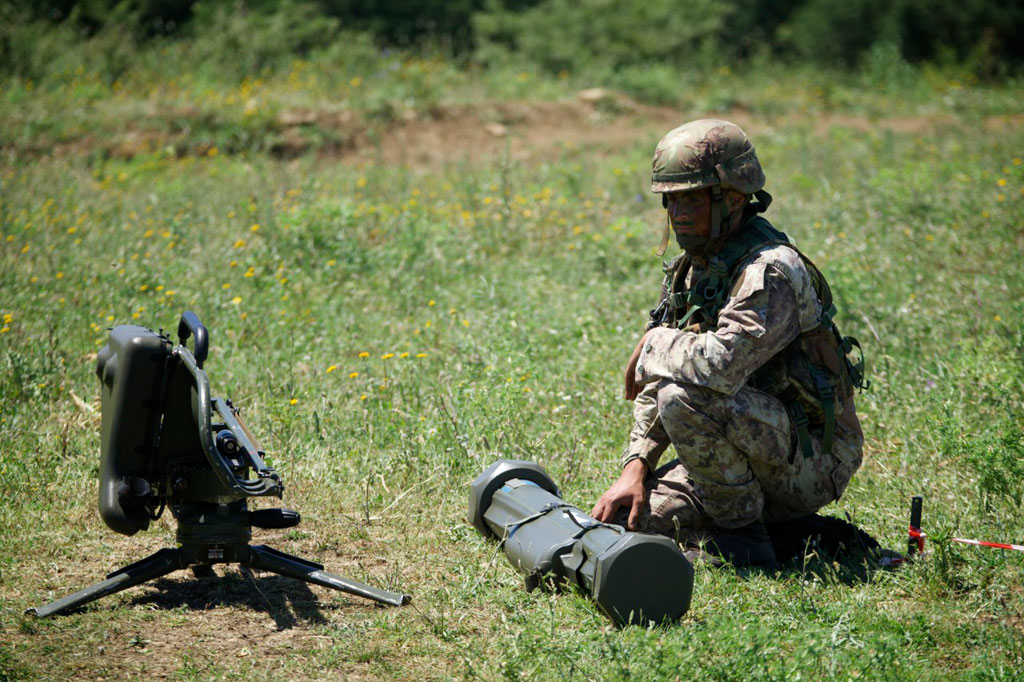

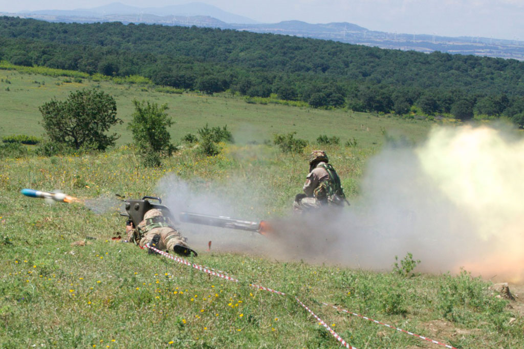

Si tratta di un missile subsonico filoguidato con testata HEAT normalmente utilizzato da un lanciatore su trepiede dalla fanteria. Il sistema di guida è SACLOS (Semi-Automatic Command to Line Of Sight), il che significa che, una volta lanciato, il lanciatore comunica attarverso le fibre ottiche collegate al missile, le correzioni che l’operatore apporta, mantenendo il mirino sul bersaglio. Il missile viene stoccato in un contenitore ermetico che viene inserito al momento dell’utilizzo sul lanciatore. Al momento del lancio il contenitore viene spinto indietro dall’inerzia del missile che inizia il volo. Oltre all’impiego da parte della fanteria, è possibile montare il lanciatore su mezzi ruotati e cingolati. L’esercito tedesco ad esempio lo monta sul Marder.

In Italia il sistema è prodotto su licenza dall’Oto Melara. L’Esercito Italiano ne acquisto un gran numero negli anni novanta, aggiornandolo poi alla versione Milan 2T. Gli Alpini li ebbero in dotazione nelle compagnie controcarri, affiancati ai TOW. Entrambi i sistemi sono stati teoricamente sostituiti dal sistema SPIKE. Nel giugno 2013 ad esempio la Brigata Meccanizzata “Granatieri di Sardegna” durante l’esercitazione “Quick Impact”, utilizzò ancora i sistemi d’arma Milan.

| Lanciatore | |||
| Peso | 16.4kg | ||
| Lunghezza | 900mm | ||
| Altezza | 650mm | ||
| Larghezza | 420mm | ||
| Sistema di Guida | SACLOS | ||
