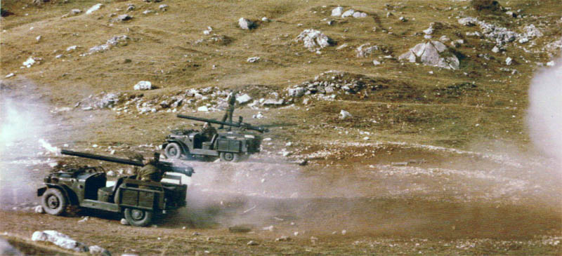

Gli Alpini ebbero in dotazione tutte e tre le versioni. L'M40 rimase in servizio più a lungo equipaggiando le Compagnie Controcarri di Brigata, fino a essere affiancato e via via sostituito dai missili, primo fra tutti il già menzionato TOW. L'M40 fu comunque il fulcro delle compagnie controcarri di Brigata.
Distintivo della Compagnia Controcarri della Brigata Cadore con rappresentato un M40 montato su AR59
L'M40 era montato su AR59 o su apposito rimorchietto. Il tentativo di montarlo su AR76 ebbe scarso successo in quanto, durante il fuoco del pezzo, il semiasse del mezzo rimaneva danneggiato. l'M40 rimase quindi per lo più montato sulle "vecchie" Campagnole, affiancate con il tempo da AR76 con lanciatore TOW.
