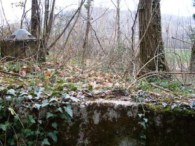

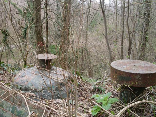

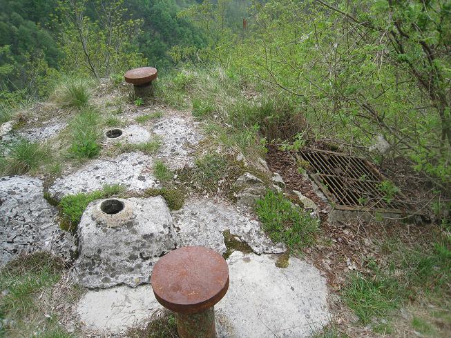

La foto che segue rappresenta un funghetto che a detta di alcuni è tipico dello scarico di un generatore. Confermate?
FOTO 1

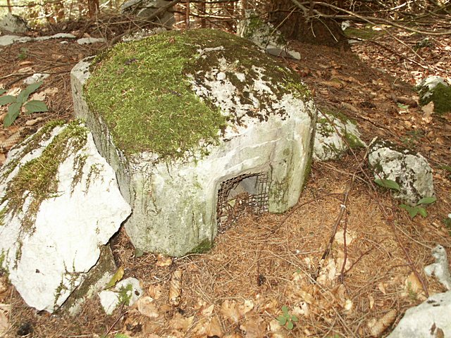

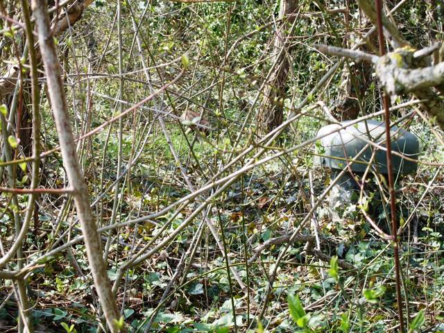

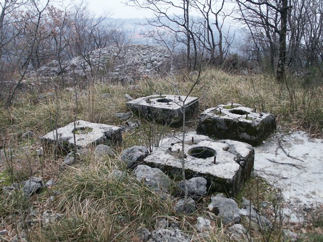

Quello di seguito è di un ricovero per le squadre difesa vicina dell'opera.
FOTO 2

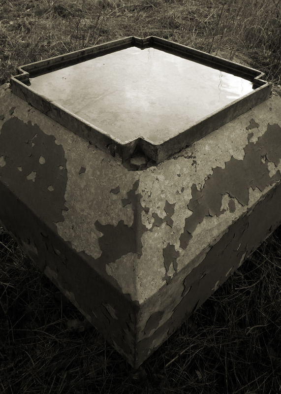

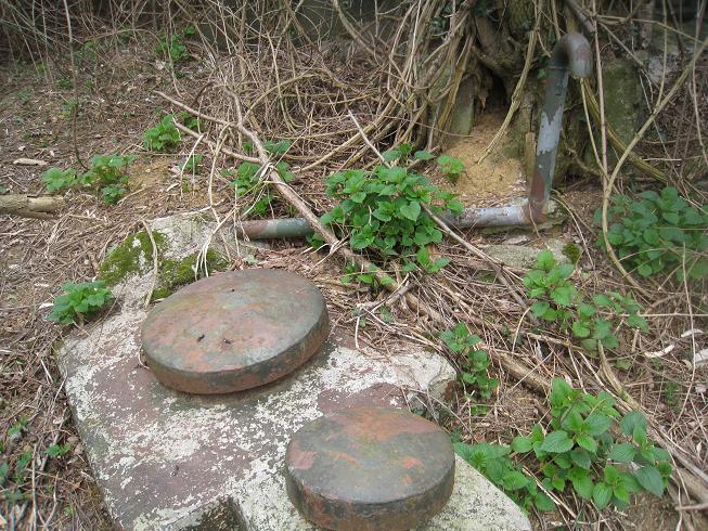

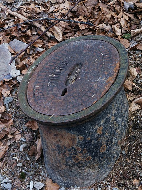

I successivi sono di una M
FOTO 3

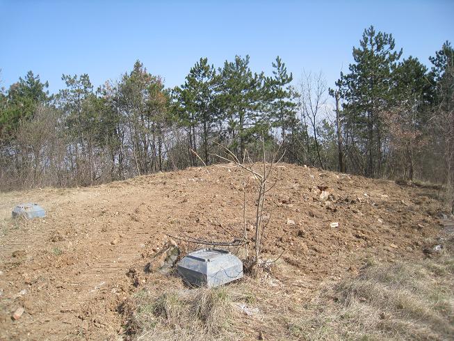

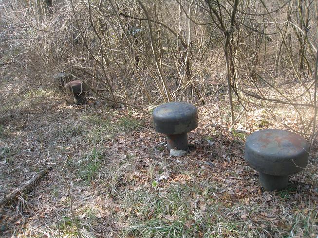

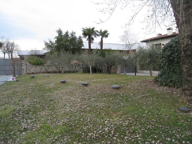

Gli ultimi, dei quali uno staccato e provvisto di una catena lunga circa un metro sono stati rinvenuti accanto ad un PCO
FOTO 4

Ho notato spesso che i funghetti dei ricoveri sono come quelli della foto 2 e molto diversi da quelli dei PCO. Perché secondo voi questa diversità  costruttiva?
Ho sollevato un funghetto del PCO vicino a quello che nel mezzo della foto 4 è staccato, notando che si sollevava facilmente (meno male avevo i guantoni, sotto c'era una biscia). Sotto la cupola aveva una reticella metallica e un pezzo di catena attaccata al cilindro che si incastra nel tubo che prosegue sottoterra. Era previsto che i funghetti venissero tolti mentre l'opera era in uso? Oppure se ne sfilavano verso l'alto solo di alcuni tipi? Le coperture delle antenne radio come erano fatte?
Come mai i PCO pullulavano di funghetti a differenza delle altre postazioni M e P?
Nella foto 3 della M sono ritratte due prese d'aria. Una era per l'estrazione dei gas e l'altra per la presa d'aria delle maschere?

rasa controcarro ha scritto: La foto che segue rappresenta un funghetto che a detta di alcuni è tipico dello scarico di un generatore. Confermate?
FOTO 1
Negativo;
A mio parere si tratta del fungo di aspirazione del circuito di aerazione della postazione che era presente anche in quelle, sprovviste di gruppo elettrogeno, nelle quali il ventilatore era azionato a mano.
Tali postazioni le riconosci facilmente in quanto mi pare che rappresenti l'unico funghetto presente (oltre a quelli sopra la camera di combattimento).
A presto per le altre risposte!
Mandi!

Non credo ci sia una vera e propria "logica" dietro i funghi d'areazione, personalmente ne ho visti di diverse tipologie, a volte anche su una singola postazione si possono notare due o più tipologie di funghi diverse.
Soltanto sui PCO ho notato che i funghi sono perlopiù uguali, in particolare quelli sopra la camerata/stanza comando: solitamente sono più alti e degli altri e il cappello è più ampio e sottile.
I funghi con cappello staccabile e catenella dovrebbero essere gli sbocchi per le antenne, sbocchi che spesso sono celati anche sotto delle specie di tombini in cemento.

Rasa c/c,
mi puoi dire le foto n.1 e 3 a quali opere si riferiscono?

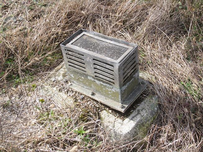

Per quanto riguarda le prese d'aria dei ricoveri, non sempre sono a forma conica, ad esempio questi sono i funghi di un ricovero di una postazione mortai:
Anche per le M se ne trovano di varie grandezze e forme. Cominciamo con i classici funghi di una M a settore fisso:
Qui dei funghi "squadrati" della M a legnaia del S. Michele (ei fu...):
In certe postazioni le prese d'aria sono messe in maniera strana: qui due funghi attaccati e vicino lo scarico del g.e. (notare che i funghi hanno un diametro differente l'uno dall'altro)
Le "scatolette"...
...e come sono sotto alla lamiera esterna:

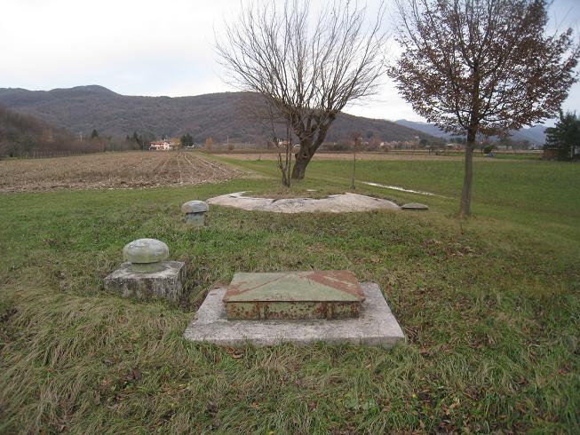

Nel caso delle P i funghi sono un po più "standardizzati"; questa è la tipologia che ho trovato più spesso:
E infine un PCO con funghi diversi dal solito:

La 1 è Subidia a pochi metri dalla casermetta, all'ingresso della P che sicuramente vista la garitta fungeva da riservetta
La 3 è la M di Polonetto (dove abitano i Folletti Cattivi che scacciano i Fanarrestini).

Dr. Feelgood mi puoi dire dove si trova il PCO dell'ultima foto che hai postato? Se preferisci puoi inviarmi un messaggio privato, è un posto che mi piacerebbe vedere se organizzo una gita in zona.
Quello che non ho ancora compreso è come mai tanti funghetti nei PCO. Anche nella foto della P che hai pubblicato se ne vedono addirittura 3. Erano forse anche per la camera letti oltre alla camera di combattimento?

il PCO è quello di Dolegnano, solitamente i funghi sono più numerosi nei PCO perchè ne hanno almeno 1 per la camerata e almeno 2 per la stanza comando, più almeno altri 2 aeratori, oltre ad eventuali sbocchi per le antenne.
La foto della P che ho postato ha 2 funghi... :?:

i 2 funghi della P con quel bel raggio d'azione a quale opera appartengono?

La P appartiene all'opera di q. 141 (Sanguarzo)

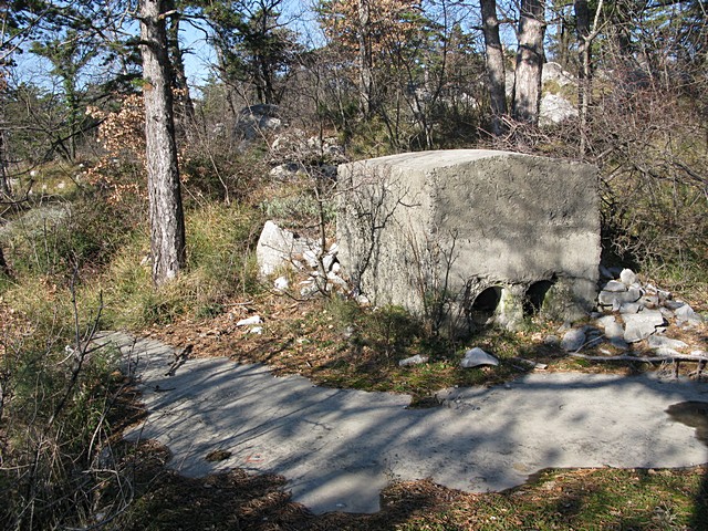

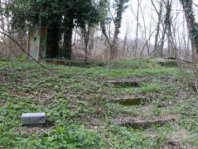

Alcuni funghetti (e no solo) del Vallo "vecchio":
Funghetto d'aerazione (o scarico?) del gruppo elettrogeno.
Non esattamente un "funghetto", ma serviva per l'aerazione del ricovero truppa.
"Fumaiolo" d'aerazione (o scarico?) del gruppo elettrogeno d'una grande opera tipo 200 a Fiume.
I funghetti d'aerazione sono stati asportati, ovviamente, ma ecco il resto del tipica "tecnologia" d'aerazione d'una opera tipo 200.
"Sfiatatoio"
"Sfiatatoio"

Quello dell'acquedotto si trova in mezzo alla foresta, a due passi d'una opera in caverna...cosi ho pensato "chissa...?"
