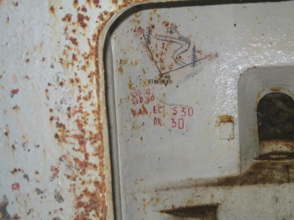

Ieri sono passato per Sella Nevea, dopo aver fatto un giro sul Mangart, Chiusa di Plezzo, Forte Hermann e poi le opere del lago Predil e Val Riofreddo.
Ormai era tardi, ma ho visto una P, 2 M (una con ricovero) ed una M/PCO.
All'interno di questa c'erano delle scritte con le coordinate per il tiro, con un disegno che evidenziava schematicamente (ma molto precisamente) dove sarebbe arrivato il colpo (in questo caso lungo la strada all'altezza di una massicciata).
Domanda da profano: le coordinate per il tiro (sia delle M che delle P) erano definite a tavolino, in linea teorica, oppure venivano fatte delle prove con proiettili inerti (P) o traccianti (M) al momento dell'attivazione?

Tempo fa per S.Nevea è stata postata questa foto:
M Nevea.jpg (93.82 KiB) Visto 2520 volte

In quella discussione ho fatto i miei primi post dopo che Paolo aveva inserito la mia foto dell'interno della postazione (qui sopra riportata).
Alcune osservazioni sul disegno e sulle scritte nella postazione:
DAA: ritengo che voglia dire Direzione Arresto Automatico e cioè la direzione dove sparare nel caso il nemico attacchi durante condizioni di scarsa o nulla visibilità  (“notte o nebbia" delle opere ex vallo); sono riportati anche l'elevazione e la direzione da dare all'arma in quel caso (domanda per Cavalli: di che unità  di misura si tratta? Millesimi?)
83963?80 dovrebbe essere la posizione della postazione in coordinate UTM
M5: identificativo della postazione
LSS e LSD: ritengo che sia un qualcosa tipo “limite settore di tiro” Sinistro e Destro infatti il valore va da 0° a 60°
Si osservi che nel disegno è rappresentato schematicamente il settore battuto dall'arma: gli ultimi due tornanti della strada che sale da Cave del Predil; e la costruzione nei pressi della quale sembra essere diretto il fuoco della DAA
Per quanto riguarda la domanda di Spicchio ritengo che i settori di tiro fossero studiati a "tavolino" senza bisogno di sparare per vedere dove andava a cadere il colpo (anzi, erano studiati prima i cominciare i lavori di scavo delle singole postazioni).
Poi magari, alla fine dei lavori, si faceva una verifica finale montando l'arma o qualche strumento tipo goniometro sul posto.
Per Spicchio: riesci a pubblicare la foto dei dati di tiro che hai trovato? io non ero salito alla M/Oss del PCO
Per Cavalli: Rimango in attesa di chiarimenti riguardo i dubbi espressi e correzioni per le "puttanate" eventualmente riportate :D .

Comunque le coordinate sono quasi illeggibili causa riverniciatura, mentre il disegno e' fatto in vernice nera e rossa ed e' molto bello e preciso (meglio di quello in foto).

sin sempri chei ha risposto in maniera esatta, bravo!
durante lo studio e progettazione di uno sbarramento/opera venivano individuati i settori di tiro che le armi dovevano battere, poi nella compilazione del piano dei fuochi e delle tabelle di tiro per ogni singola arma, mediante un goniometro e palina venivano rilevate le coordinate, è da specificare che il goniometro doveva essere posizionato nello stesso punto dell'arma. era un lavoro lungo e abbastanza complesso, però essenziale. non dimentichiamoci che ogni postazione aveva anche un schizzo panoramico o foto dove erano ben evidenziati alcuni punti salienti del campo di tiro, questo per accellerare al massimo le operazioni di puntamento.
