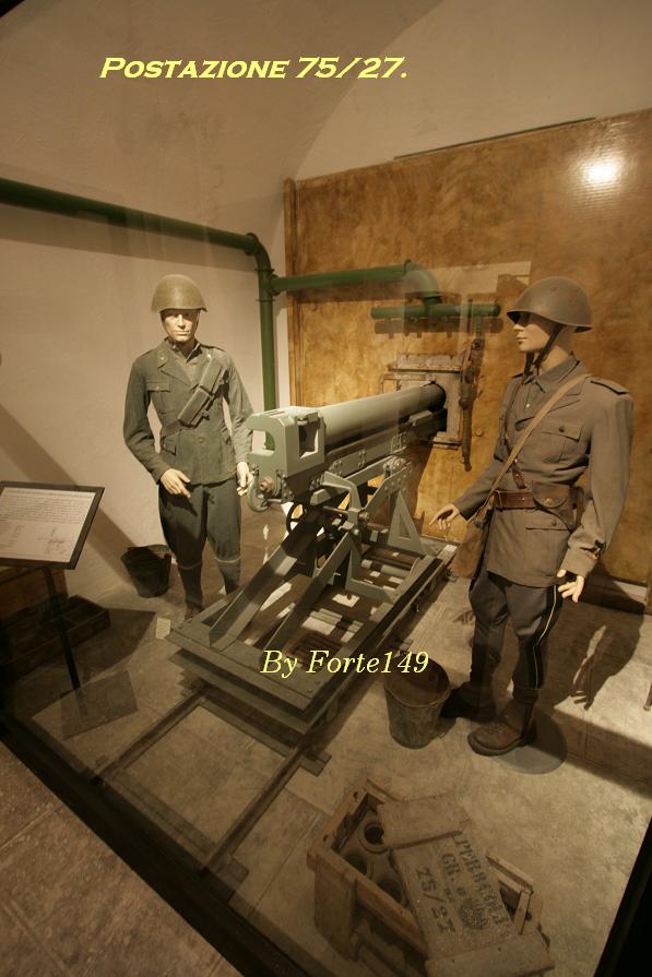

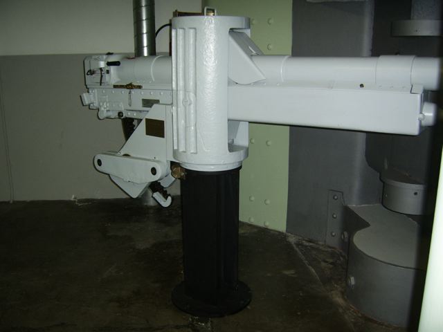

Cannoni da 75
Due pezzi d'artiglieria del medesimo periodo a confronto.
Cosa ne pensate?????

molto interessante l'ultima foto. Dov'è questa ricostruzione?
Re: Cannoni da 75

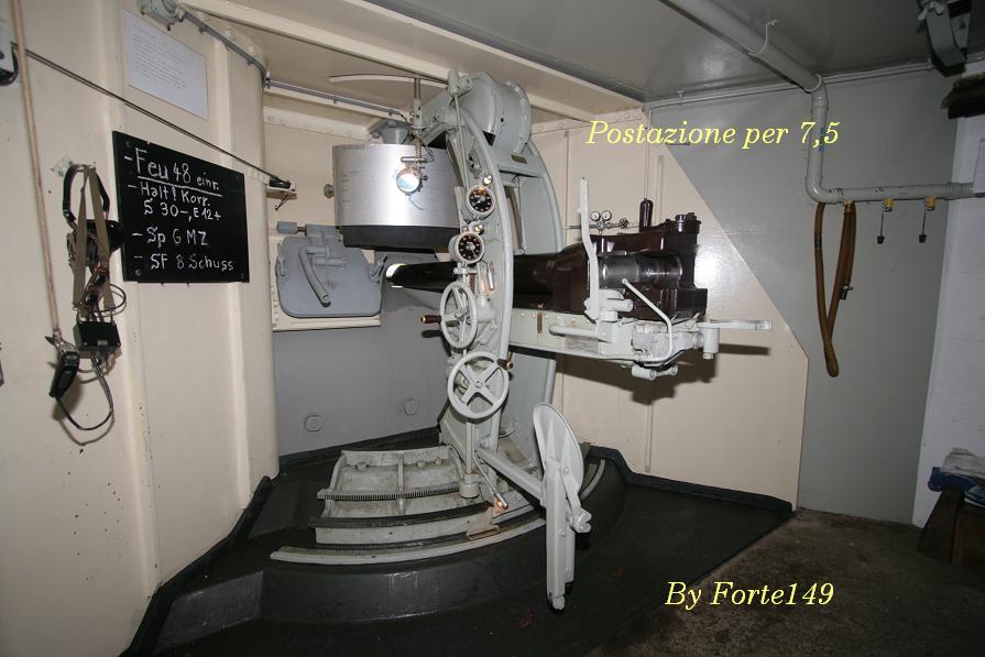

Pur impiegando lo stesso modello di cannone , il Krupp (o derivati!) si vede che dalla realizzazione della prima foto (ad opera di chi?), il cannone spaziava tutto l'orrizzonte nella seconda, pochi gradi .
Nelle Opere del Vallo Alpino Orientale , è stata usata questa configurazione ,su carrello Decauville ,solo a San Pietro del Carso (Primos) ,molto probabilmente la prima Opera realizzata in zona . Quando si costruiva la postazione , bisognava decidere dove il cannone doveva sparare !
Per le Opere 15000 volevamo realizzare qualcosa di simile , ma ormai non avevamo più cannoni e nella migliore delle ipotesi sono rimaste solo le piastre di chiusura !
Re: Cannoni da 75
La prima foto è di una postazione d'artiglieria Svizzera a Full-Reutental, la seconda foto al Forte Bramafam di Bardonecchia (ricostruzione all'interno del forte).
Gli svizzeri sono incredibili, tutto è funzionante ed intero.
Il Forte Bramafam è una realtà  da visitare, per gli allestimenti e per come stanno recuperando la fortificazione.

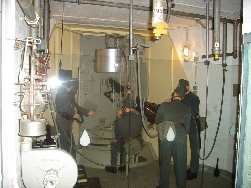

Re: Cannoni da 75
Ciao Forte 149,
Vedo che ti spingi fino al confine nord della Svizzera.Il forte d'arresto di Reuenthal era armato con 2 cannoni da 75 (da noi sempre i millimetri) modello 1938.
Si tratta del Forte dove sono stati installati i due primi pezzi di questo modello (poi rimpiazzati nelle opere successive con il modello 1939 che aveva un'elevazione del pezzo piu importante).

Re: Cannoni da 75
Credo che la piccola differenza sia come tra il giorno e la notte . :lol:
Studiati bene la postazione 4 :roll: e poi vedrai perchè ne sono state realizzate solo un paio di sperimentali . :idea:
Neanche in teoria , non hanno nessuna possibilità  di funzionare , Ps Tra l'altro , per mirare , dovevano guardare attraverso la canna , non erano previste altre possibilità  ! :-P
Erano un pò come le fotofoniche , presenti dappertutto , ma solo sulla carta ! (:-D)
Naturalmente è solo un mio parere personale (:comp:)

Re: Cannoni da 75
oklahoma ha scritto: ...
Con questo non posso essere d'accordo, visto che non si trattava ne dei pezzi, ne delle postazioni per tiro diretto. Per questa raggione, per mirare, dalla postazione stessa non si doveva vedere il bersaglio, ma solo calcolare dati del tiro, per coprire una certa "area di distruzione".
E le postazioni svizzere, anche se meglio equipaggiate, funzionavano nello stesso modo.
Dopo mettero' alcune foto dei affusti e sistemazioni dei 75 nel Vallo Orientale.
Re: Cannoni da 75
oklahoma ha scritto:... Tra l'altro , per mirare , dovevano guardare attraverso la canna , non erano previste altre possibilità  ! (:comp:)
Non diciamo .....!
1) neanche un proiettile di fucile viaggia in linea retta quindi non si mira attraverso la canna.
2) molti cannoni in caverna della 1°a guerra mondiale sparavano attraverso feritoie appena più grandi di quelle delle opere altrimenti erano vulnerabili ai tiri di controbatteria.
3) in un libro diario, un comandante austriaco di artiglieria spiegava che usava come falso-scopo la lanterna appesa alla volta della caverna, e dato che il cannone era su ruote dovevano anche riportarlo in batteria dopo ogni colpo. Anche allora i visitatori si stupivano che riuscisse a migliorare la precisione ad ogni colpo senza vedere l'obiettivo.

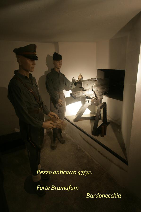

Altra ricostruzione, pezzo anticarro, nel Forte Bramafam.
pezzo 47-32.JPG (54.59 KiB) Visto 2427 volte
Ciao by Andrea (:comp:)
Re: Cannoni da 75
complimenti ai ricostruttori! :D
Re: Cannoni da 75
Studiati bene la postazione 4 e poi vedrai perchè ne sono state realizzate solo un paio di sperimentali .
Mi spieghi perchè secondo te la postazione tipo 4 non ha speranza di funzionare? Giusto per capire perchè mi sfugge il perchè...

Re: Cannoni da 75
7,5 cm Befestigungskanone BK 39 L 30, una leggera variante rispetto al modello 38 di Reuental (settore di tiro in altezza -15°/+45° anzichè -15°/+25° più altre minime varianti nella forma della blindatura, installato in due esemplari nella AW di Fà¼rigen sul Lago dei Quattro Cantoni, anch'essa divenuta un museo.

Grazie 230A !
Su questa foto si vede:
- il cannochiale per il puntamento diretto (l'opera sparava anche in tiro diretto su una strada) che si trova a sinistra del puntatore
- il panorama con pantografo collegato al pezzo, sopra il puntatore, che permetteva il tiro tramite punti preselezionati come le strade, gli ostacoli, ecc... (o zone secondo il tipo di fuoco)
Naturalmente il tiro classico con osservatore esterno e carte di tiro restava possibile e poteva venire combinato con le altre due possibilità .

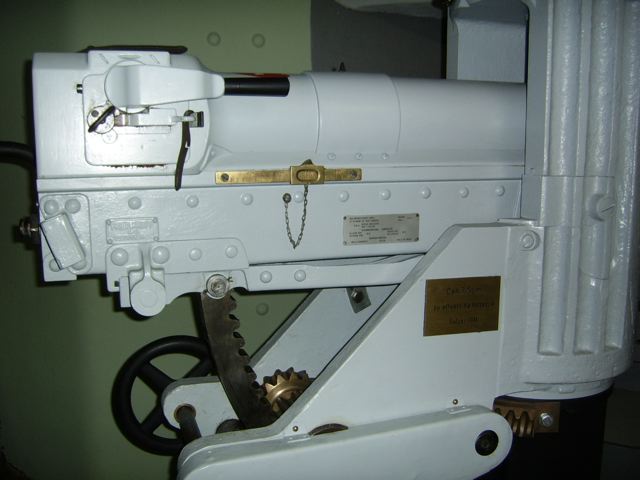

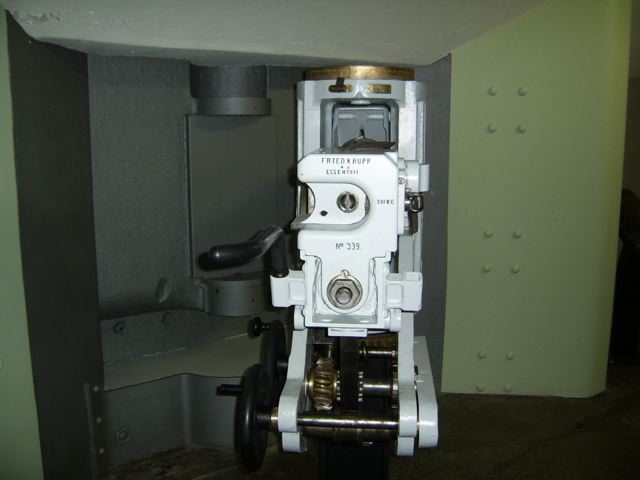

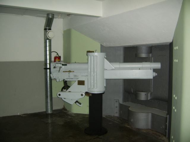

Qui sotto altre foto di un affusto un po diverso, installato in Ticino durante il periodo 1914-1918, l'affusto è oggi rimontato all'interno dell'opera (per motivi di chiusura della feritoia sulla quale non esplicito ora). Il concetto e ispirato da affusti Krupp della fine del 800 e è stato sviluppato in Svizzera dalla ditta Sulzer (famosa per i motori).
Difetto di questo tipo di affusto: la canna sporgente per una buona misura all'esterno della feritoia con conseguente vulnerabilita.
Ringrazio qui la persona che mi ha comunicato queste foto (membro molto attivo del Museo del Forte Mondascia).
Mau65
Re: Cannoni da 75
Immagini bellissime (:-D) , anche perchè rendono perfettamente l'idea di come era montato il cannone :roll: ( vedi la prima ed ultima foto). Tutte queste installazioni mostrano l'elevatissimo grado di conoscenza delle industrie produttrici , non solo per il grado di finitura , ma sopratutto per le soluzioni adottate.
Niente di nuovo o rivoluzionario ,soluzioni vecchie e collaudate in centinaia d'anni e decine di guerre !
