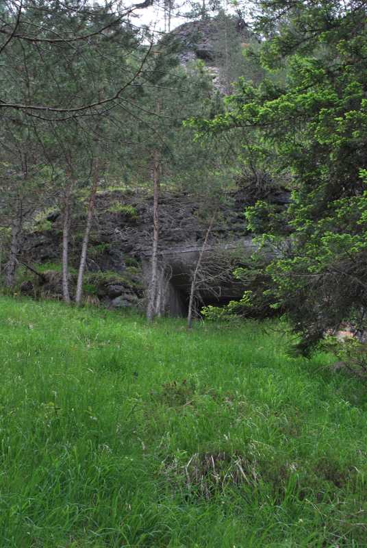

Sono salito a vedere l'ultima opera che mi mancava di Landro Nord, ovvero la 3. Grazie a Swatch per le indicazioni per la salita.
Purtroppo la boscaglia era fitta e non sono riuscito a girare intorno a tutta l'opera. Essendo poi da solo, non sono salito per le scale a pioli verticali che ci sono dentro. Una postazione infine era allagata.

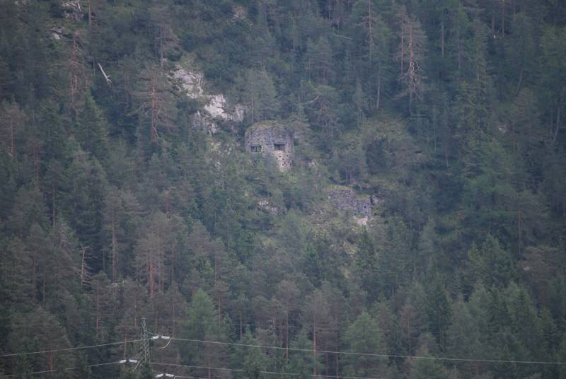

L'opera vista da Landro
L'opera vista salendo

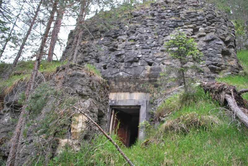

Ingresso
Ingresso

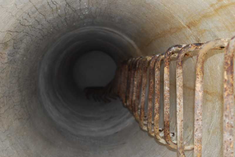

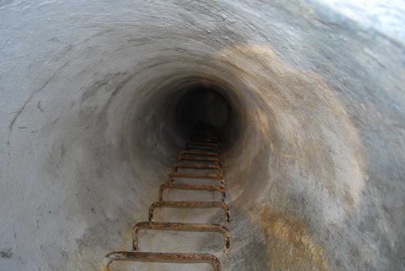

La famosa scala a pioli "storta"
Una delle scale a pioli

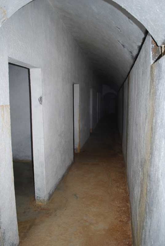

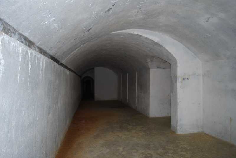

Ambienti di servizio
Camerata e ambienti di servizio

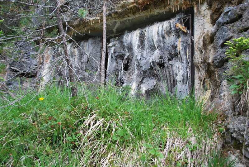

Alcuni dettagli dell'opera in questione...
Secondo me l'opera era in riattivazione, poi per qualche motivo si è deciso di non farlo. Notate prima di tutto due cose, la vernice bianca e la mancanza delle nicchie per l'illuminazione d'emergenza. Credo che l'opera fosse finita nelle parti essenziali ma mancante dell'ultimo strato di rivestimento del calcestruzzo, da cui poi si sarebbero ricavate le nicchie dell'illuminazione. Per chi è stato, la stessa cosa si riscontra nelle opere riattivate dello stesso sbarramento di Landro Nord.
Sulla mancanza delle nicchie vorrei sentire qualche opinione, perchè mi sembra strano comunque che venissero realizzate per ultime. Ma mi sembra anche strano che non fossero previste...

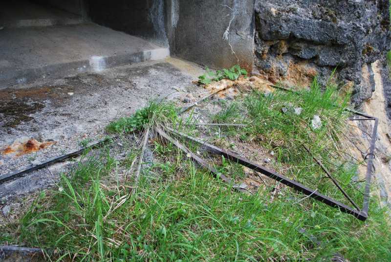

L'altra cosa che mi ha fatto pensare che ci fosse una riattivazione, sono i portelli che coprono le postazioni, osservate le due immagini seguenti e notate che i portelli sono con l'intelaiatura di metallo come quelli riattivati e anche la copertura è fatta con una specie di rete su cui era stato iniziato a stendere uno strato di vernice o altro. Per chi ne ha visti in giro, i portelli originali erano in legno coperti da una rete di metallo con calce dipinda a roccia (se ne trovano pezzi in giro sia a Cimabanche che a Tre Croci ad esempio).
Che ne pensate?

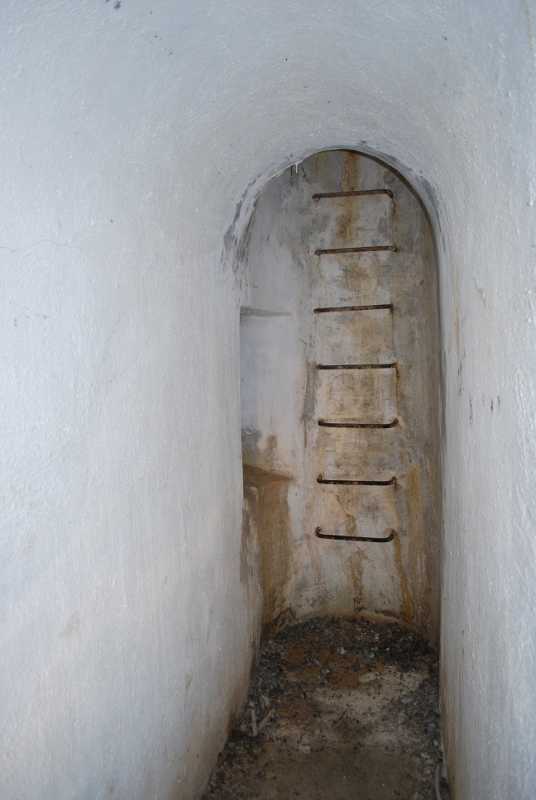

Ultimissima cosa, un piccolo dettaglio simpatico.
Oltre alla scala a pioli "storta", la seconda scala che ho postato porta a una uscita di emergenza, che credo sia quella fotografata a suo tempo da Swatch. Lo si capisce anche dal fatto che nel pozzo della scala, è presente una feritoia per la difesa ingressi, la si può vedere a sinistra nella foto che posto. Purtroppo gli spazi ristretti non mi permettevano di fare foto più rappresentative.

Quella dei portelli è un'ottima osservazione. Anche la dirimpettaia 1 bis, però, mi pare avesse sportelli metallici. In legno rivestito di rete e cemento c'erano nelle caponiere dell'op d'artiglieria del Popera.
Boh!

Allora le nicchie per le lampade non si usavano più , ma neanche le canalizzazioni per i cavi .
Dove sta scritto scusa? E in base a quale principio le nicchie delle lampade non si usavano più? Non mi sembra che sulla circolare 15.000 ci sia un riferimento a questa cosa.
A landro le nicchie mancano ovunque che io ricordi, anche in quelle di Landro Sud non finite (ma manca anche la vasca del gruppo elettrogeno e una serie di altre cose)

In montagna , ho visto i portelloni ,come quello fatto vedere ,anche in Opere 200 .
Foto? Io sinceramente ho sempre trovato i resti dei portelloni in giro, ma messi su intelaiatura di legno e con rete metallica che sorregge qualcosa di simile a cemento/calce pitturata in maniera opportuna.

Secondo il pluricitato libro di Bernasconi/Muran, nel 1939 vennero realizzate le due opere di Landro Sorgenti secondo circolare 7000, mentre le altre opere erano in corso di realizzazione. I lavori riprendono nel dicembre del 1940 secondo la nuova normativa (la 15.000 quindi) e il libro riporta che le 5 opere di Landro Nord vennero concluse ma non allestite e armate.
Sono quindi opere 15.000.
Per quanto rigurda le canalizzazioni sulle circolari infatti non se nè parla e così le Ditte costruttrici non le hanno realizzate (mia opinione personale )lo stesso vale per i basamenti dei gruppi elettrogeni .
Non è vero che non se ne parla. Documento "Norme per la costruzione degli elementi delle sistemazioni difensive" , ispettorato dlel genio. Capitolo III, sezione "Alcuni criteri di Massima per la esecuzione", punto 73:
Provvedere durante la costruzione del blocco di calcestruzzo e lasciare in esso le canalizzazioni di scarico delle acque, quelle dei gas e dell'aria dei motori dei gruppi elettrogeni, quelle per l'aria degli impianti di areazione, i camini delle prese d'aria, i canali per le condutture elettriche, le nicchie per gli apparati fototelefonici e le feritoie per le visuali e quanto altro è necessario per evitare un sucessivo lavoro di scalpellamento del calcestruzzo, lavoro lungo, costoso e dannoso.

Sul discorso illuminazione d'emergenza, stesso documento citato sopra, capitolo V, sezione "illuminazione, punto numero 149:
Come riserva, per il caso di guasti all'impianto, è indispensabile provvedere l'impiego di lampade a mano elettriche ad accumulatori od a pila, a petrolio, ad olio. E quindi predisporre le apposite mensole o nicchie per alloggiarle nei vari locali

Anche questo è un dettaglio non da poco, ma devo dire che non l'ho evidenziato perchè credo si sia fatto ampio ricorso al riutilizzo di quello che c'era già . Però nel caso che stiamo affrontando, l'opera 3 ha la porta in acciaio identica a quella delle opere riattivate. Ovvero con il piolino quadrato "maschio". In altri casi in zona, Cimabanche, Tre Croci, Cima Gogna, le porte sono differenti. Nella 3 poi è evidente che le porte interne non ci sono proprio mai state, nè sono stati realizzati i telai per metterle.
