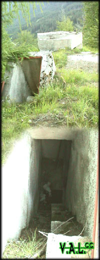

Nel sito "Vallo Alpino" c'e questa foto nella sez. Cadore/Comelico, definita "opera semipermanente circ. 400" e riferita all'opera 665 di Monte Croce Comelico.
Io questa non l'ho mai vista nelle mie passeggiate nella zona del passo e non ho mai sentito parlare ne' di circ. 400 ne' di opere "semipermanenti".
Qualcuno ne sa qualcosa?
(mi pare che costruttivamente ricordi un po' Sella Carnizza, condividete?)

Io l'ho vista.
Ne ho parlato ma non ho avuto riscontri.
Manco da qualche anno e potrebbe essere nascosta dalla vegetazione e sfuggita ai più.
Si trova a ridosso dell'op2 la quale ha difronte un "promontorio" a "schiena d'asino" sul quale è seminterrata.
Ha, ovviamente, l'ingresso (quasi a botola, quello della foto), scale a scendere sfalsate (per superare in poco spazio il dislivello), una cameretta (forse 2x2) da cui si accede ad un'altra più piccola con un paio di feritoie. Tutto in cemento, anche se in parte interrato, spesso 20 cm. Sicuramente del dopoguerra: osservatorio supplementare (e piccolo ricovero difesa vicina?)?
Ci vorrebbe Licio Mauro per la risposta.......ma anche altri sicuramente sapranno.
Attendiamo :wink:
Ultima modifica di Gio il ven gen 16, 2009 7:27 pm, modificato 1 volta in totale.
Re: Opera 400?
opera 400? :shock: si tratta di un ricovero costruito all'atto della riattivazione dello sbarramento ad integrazione di quello cilindrico con mascheramento in sassi che incombe/va sulla pista da sci e che serviva al personale addetto alla fotoelettrica, di prevista installazione e di fatto mai installata, nonchè come osservatorio di sbarramento ad integrazione di quello dell'opera 2. questo è quello che so!
Re: Opera 400?
Allora c'ho azzeccato: osservatorio+ ricovero.
Dimenticavo precisare che è molto spartano, senza un filo né un tubo.
Cemento nudo e crudo.

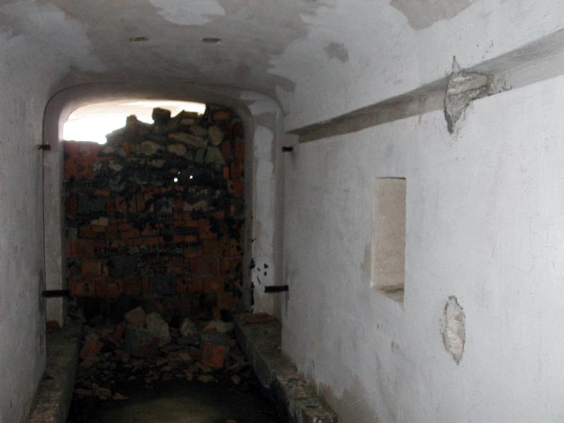

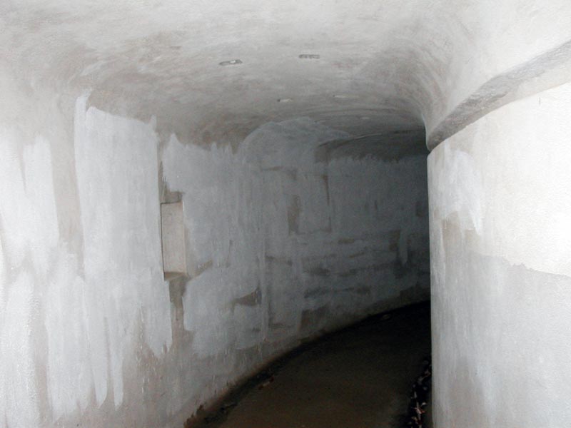

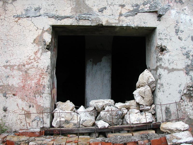

Mentre attendiamo di dare risposta a Spicchio, qualche immagine degli interni nel citato Osservatorio/Fotoelettrica.
La qualità  delle foto è scarsa e considerate che era la seconda volte che andavo a opere, quindi abbastanza incapace di prendere le inquadratura giuste e cogliere i dettagli corretti. Le foto sono di diversi anni fa.
Corridoio verso la fotoelettrica

Ingresso semimurato
Ingresso semimurato

Che "macello" nella postazione. (:comp:)
