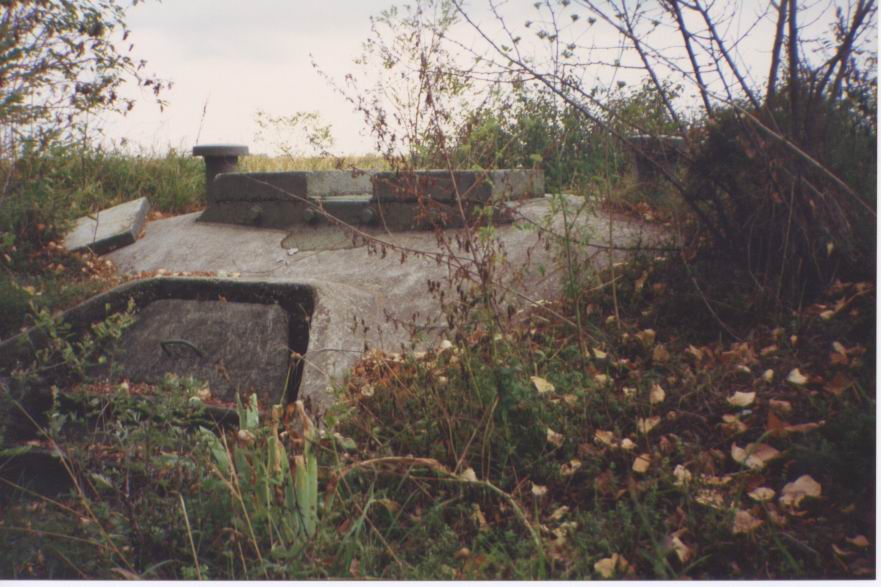

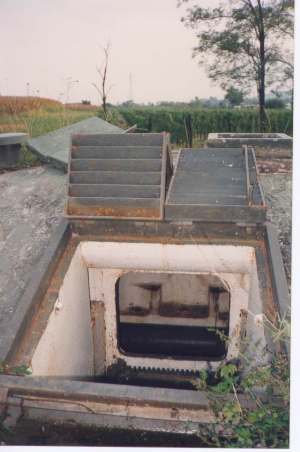

Per quel che ne so, posso dire che la linea fortificata Cormons - Corona - Gradisca risulta essere 'vecchia' rispetto ad altre opere della zona, costruite prima della fine degli anni '60. Questo me lo confermò il vice commandante di BTG. E se lo può ipotizzare sul campo per la tipologia delle M (vecchio tipo) e per le strutture dei PCO.
Altri mi dissero invece che Borgo Bidisichini a Gradisca venne ultimata nel 1972.
Anch'io come te penso che tali opere furono costruite nella fase 2 per poi essere integrate nella fase 3 bis con l'aggiunta dei carri in vasca.
La prima linea della soglia di Gorizia venne invece costruita alla fine degli anni '60: Madonnina, Mocchetta, Quota 54, ecc.
A Quota 54 nel 1967 vennero costruiti i ricoveri difesa vicina e le postazioni mortaio, nel 1968 le postazioni M, P e PCO. L'anno successivo divennero operative.
Retro postazione M sf opera di Cormons
M1 A.jpg (74.7 KiB) Visto 1941 volte
Postazione M sf opera di Cormons
