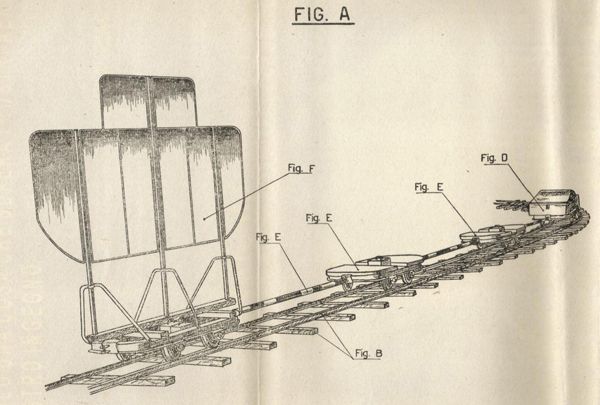

Un carrello porta bersaglio (fig F) si muove su apposito binario ( fig B) spinto da un carrello (fig D) fornito di motore elettrico alimentato da una tensione massima di 110 V. a c.c. mediante una linea aerea. Tra il carrello motore e quello porta bersaglio sono inseriti alcuni elementi distanziatori (fig E). Il trenino viene comandato da una torre ove è sistemato anche l'impianto per la trasformazione della tensione di linea, alternata, in tensione continua.

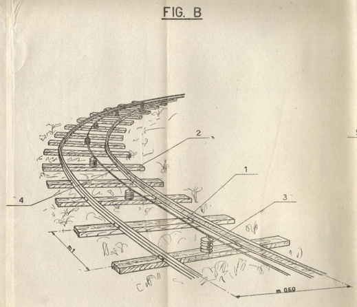

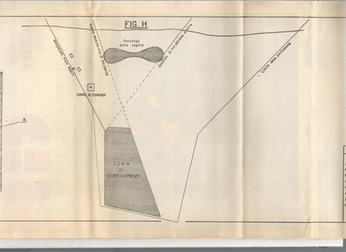

Binario: è poggiato su traversine di legno distanti m.1 ed ha uno scartamento di m. 0,6. Il tracciato è a forma di otto (fig H) dello sviluppo di circa 1800 m; con l'asse maggiore, parallelo al mare: un apposito scambio lo collega con un tratto rettilineo di binario che permette al convoglio di rientrare nella rimessa.
Linea aerea: una serie di isolatori fissati mediante bulloni alle traversine del binario, porta la linea aerea costituita da un filo tondo di rame del diametro di mm. 8 alimentato da una tensione massima di 110V. c.c.

Impianto mobile: per il traino delle sagome, per il tiro c.c., è previsto un carrello motore (fig D) trainante una serie di elementi distanziatori (fig E) ed il carrello porta sagoma (fig F). Gli occhioni del carrello otore assicurano il collegamento meccanico con gli elemnti da trainare.
Carrello motore: è costituito da profilati ed in lamiera metallica, è montato su quattro ruote motrici. La presa di corrente sulla linea avviene a mezzo di pantografo piazzato al di sotto del telaio del carrello.
Carrelli distanziatori e porta sagoma: si sono adoperati carrelli tipo decauville del tipo lungo con ruota normale, sia come distanziatori che come porta sagoma. I carrelli distanziatori sono stati realizzati in profilato di ferro ad U colla piattaforma in legno e portano anteriormente e posteriormente due occhioni entro cui vanno ad alloggiarsi, per l'accoppiamento, le estremità  ad anelli delle barre di stanziatrici; queste ultime della lunghezza ciascuna di m. 3,70 sono costituite in tubolare di ferro. I carrelli sono zavorrati con blocchi e spostabili a mezzo di maniglie. Sulle aste metalliche sono sistemati gli elemnti di sagoma del carro armato costruiti in rete.
:arrow: parallelo al mare = descrizione del poligono di Bibione (mi pare di aver letto, proprio qui in Vecio, che anche lì vi era questo sistema, prima che venisse tolto per problemi di... mareggiate) ?
