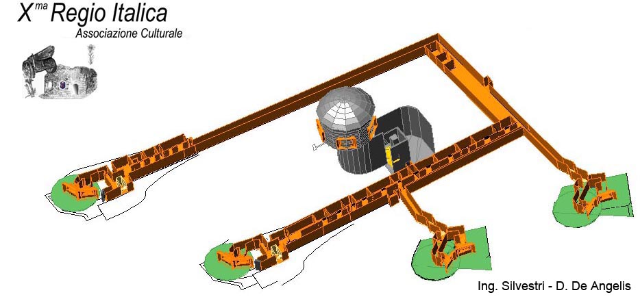

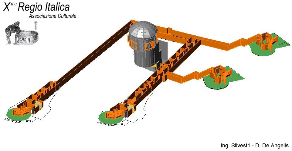

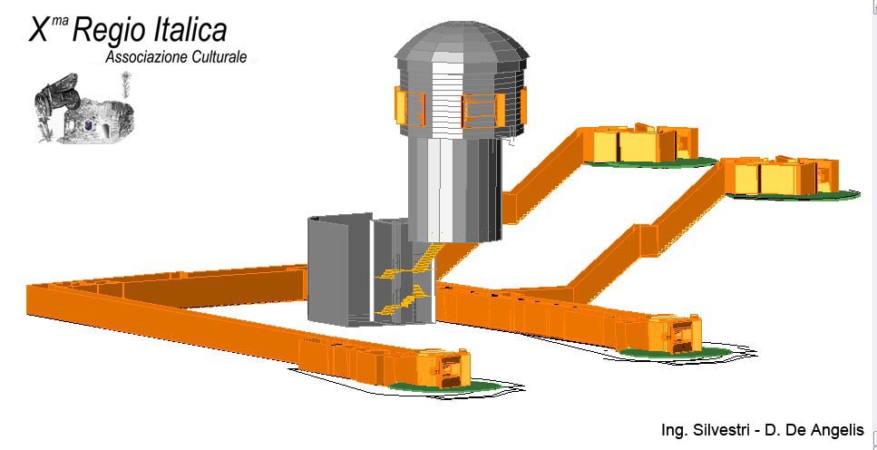

Ecco i primi risultati del lavoro 3D ad autocad. La struttura dell'opera è quasi terminata, ora si procederà  all'arredamento e agli impianti. Cosa ne pensate?
Ottimo lavoro! la torretta che si vede a "spicchi" penso che sia dovuto alla grafica del programma! Alla via cosi!
la max trid. (:comp:)
collez
Messaggi: 237
Sì dipende dal tipo di obra che si utilizza. In realtà  è una superficie curva ovviamente.

è proprio così la suddivisione in 16 "spicchi" è dovuta ad una specifica scelta (meno spicchi più veloce rigenerazione del disegno) prox disegno lo faccio con 36 (spicchi) _un riconoscimento a Collez che con certosina precisione ha realizzato il disegno in 2D......E' BELLA QUESTA COLLABORAZIONE via e mail (nello spirito del Forum degli Alpini e ....dei marinai come me) Xamregio PS l'immagine jpg riduce notevolmente la precisione che nel Cad è Massima)
cavalli ha scritto:Ottimo lavoro! la torretta che si vede a "spicchi" penso che sia dovuto alla grafica del programma! Alla via cosi!
