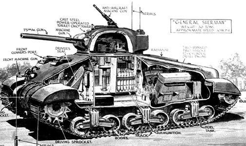

Inoltre, in allegato, uno schema dello spaccato del carro Sherman.
Schema spaccato carro Sherman
Spaccato Sherman Tank.jpg (80.32 KiB) Visto 3680 volte
Sherman
Però, bell'immagine in sezione di Sherman :D

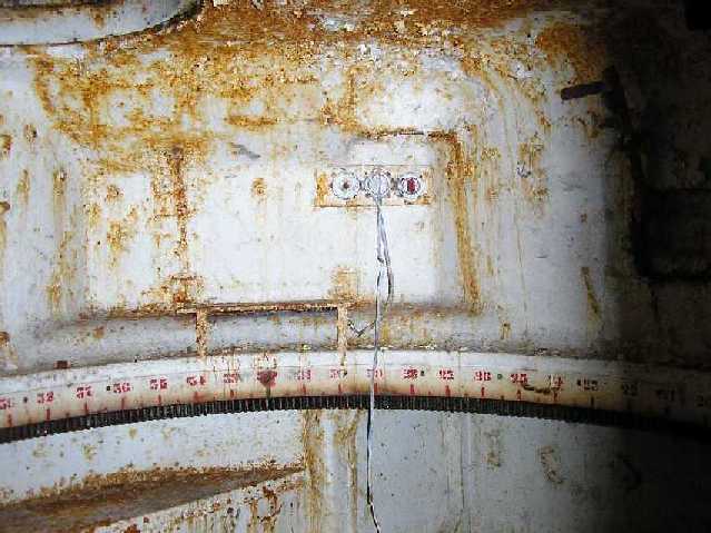

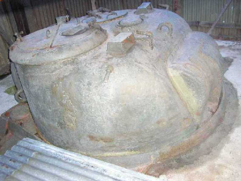

Ecco le foto della Torretta incriminata di S.Pietro. Posto anche la foto dell'interno di un'altra. La foto, visto che che le bottole sono saldate, è presa dal lato sparo. non è bellissima ma aiuta a capire un po' come sono gli interni.
P1010366 copia.JPG (44.06 KiB) Visto 3655 volte

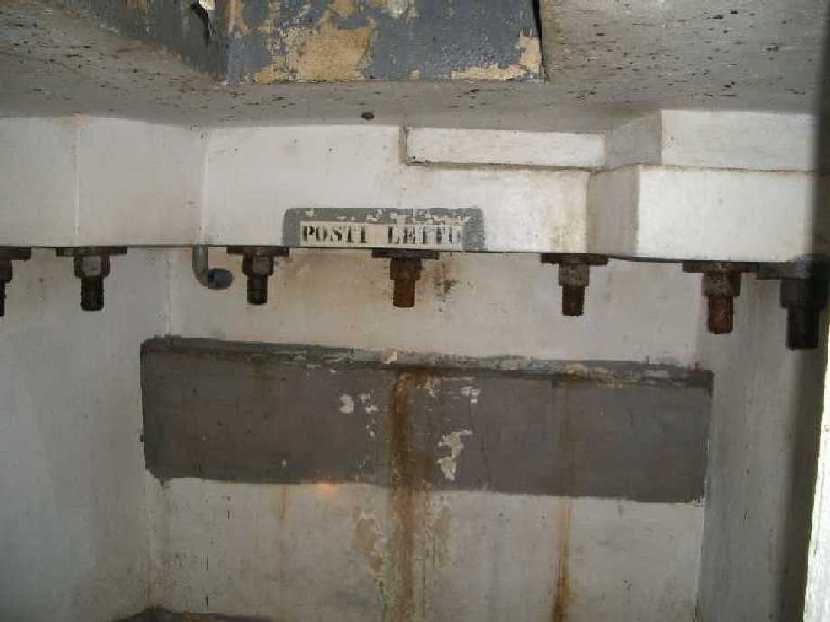

Qui invece posto la foto fatta in Agosto in occasione del primo pre-raduno dei fanatici d'arresto con 120Fornovo a Subida all'interno dell P 90/50SF di pronta attivazione. Si tratta della zona nel 2°livello addibita a posto letto posta proprio sotto al 90/50, visino al ventilatore elettrico ed alla riservetta. Si notano bene i bulloni di serraggio della corazzatura o del supporto di fissaggio del pezzo.
Posti letto P .JPG (33.55 KiB) Visto 3651 volte
