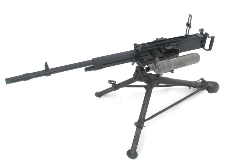

io intendevo questo tipo di trepiede per breda 37.
sono curioso di sapere su quale tipo di affustino veniva incavalcata l'arma: Il ragionamento di Jolly non mi convince affatto!

in effetti la postazione di sinsimprichei con quel supporto non fa pensare tanto ad una postazione d'arma. Per quanto riguarda la mia teoria del trepiede breda era intesa per "la barbetta" come quelle di Castelmonte riportate in foto da 120Fornovo. la teoria consiste nell'appoggiare il trepiede con la parte posteriore nel supporto centrale ed i due piedi anteriori nel davanzale circolare ricavando così un settore di tiro che poteva essere modificato spostanto l'affustino centrale faccendo perno sul piede posteriore. Secondo me, da ignorante, le postazione potevano essere occupate dalla difesa vicina dotate di Breda o MG con quel tipo di affustino. In tal modo potevano battere i fianchi della strada dalla fanteria e coprire la zona d'ombra della P o M che a loro volta battevano frontalmente la strada. A castelmonte la prima P con la M da 60° di fianco a sx copriva frontalmente il tornante mentre le due postazioni in barbetta erano in posizione sopraelevata lungo il dorso della collina ed erano fuori dai settori di tiro ma potevano bloccare eventule fanteria lugo i crinali. Sul centralino mi pacr ci fossero delle M "bis" (devo controllare le foto) La mia è solo una teoria. l'altra M a barbetta era sotto il colle con la corce in rpssimita della curva sulla strada che corre lungo il perimetro del colle stesso.

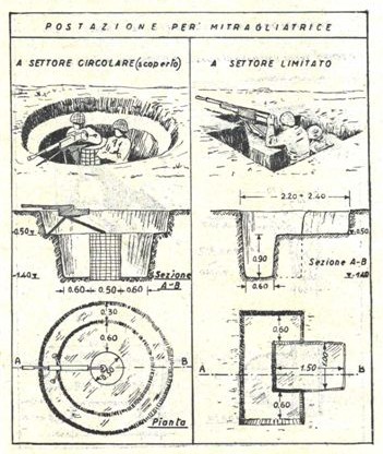

Ecco un documento che ho trovato in rete sull'uso dell'appoggio centrale (plinto) in una postazione campale per mitragliatrice: analogo a quello in cemento nell'opera di Castelmonte (vedi foto sopra).
Non ho trovato ancora alcunchè - invece - per il plintino a forcella.
Postazione campale per mitragliatrice

(:comp:) Come illustrato sopra, nel manuale anni '50, il concetto del plinto è vecchiotto ed è comunque rintracciabile in manuali/disegni prebellici.
La postazione circolare con plintino, sia in barbetta che "protetta alle intemperie", si trova frequentemente in difesa costiera, per postazioni del fronte di gola o opere sussidiarie, costruite negli intervalli tra capisaldi.
Il plinto campale si approntava mediante gabbione di rete metallica o, se c'era tempo, in cemento.
Un esempio a Nuraghe Forti Becciu
http://web.tiscali.it/assfortsardegna4/ ... becciu.htm
Invece nelle tradizionali "p.c.m." protette alle schegge e piccoli calibri, il plinto non c'è (quasi) mai. Al suo posto era impiegato un telaio cruciforme in legname, tipico accrocchio autarchico.
