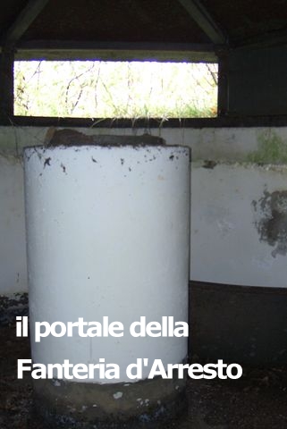

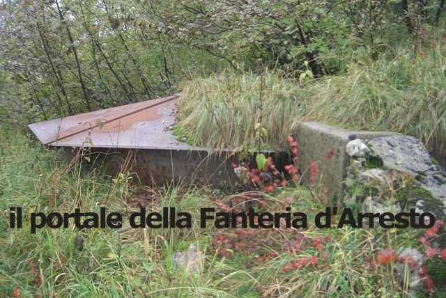

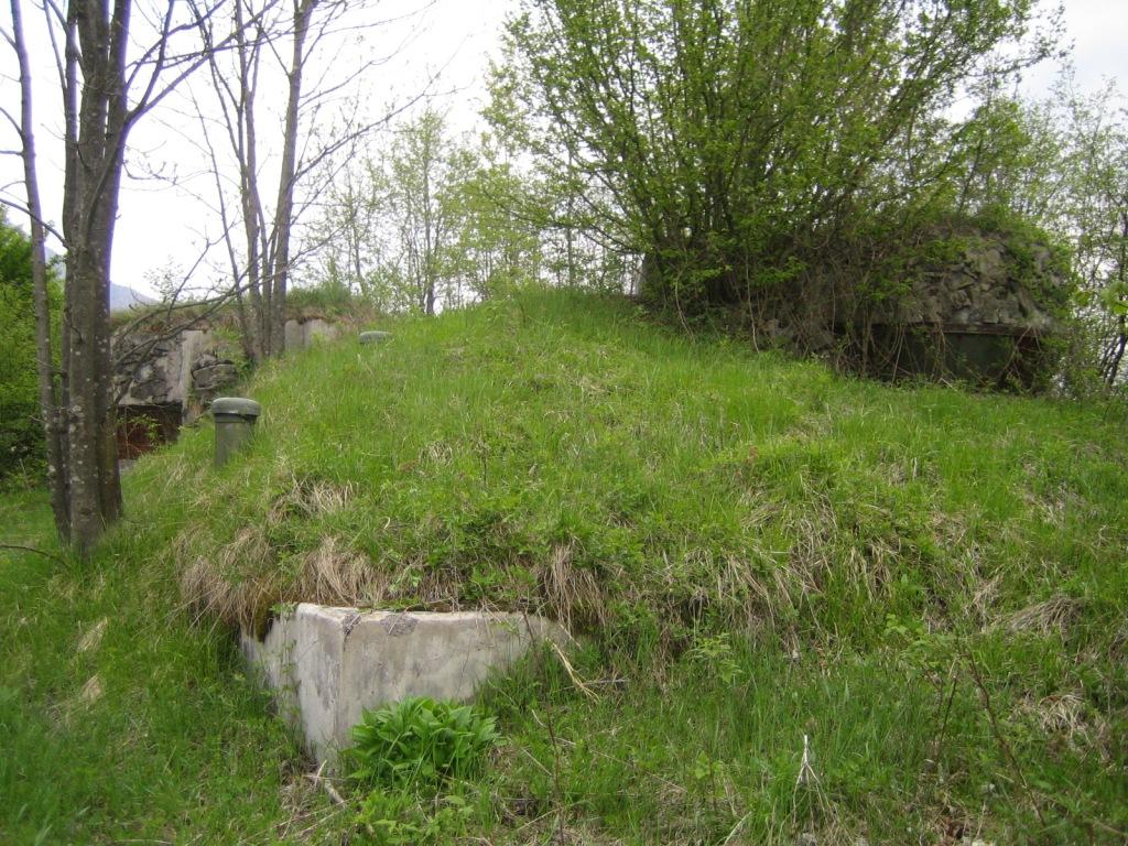

Ecco a voi alcune foto di una postazione in barbetta “protetta” scovata nelle prealpi Giulie.
Le pubblico perché mi pare che la struttura si discosta significativamente dalle tipologie che solitamente si riscontrano nelle opere della fanteria.
Non ci sono entrato e queste sono le uniche (poche) foto che ho fatto.
La struttura si trova sulla cresta di crinale; la parte sotterranea è unica e ci sono due postazioni per MG (?).
Sarebbe interessante sapere che tipo di arma era previsto installare visto le non piccole dimensioni delle postazioni.
Probabilmente si tratta dell'ultimo grado dell'evoluzione delle postazioni in barbetta, tipologia di postazione che nella forma più basilare mi pare si possa trovare a Castelmonte (ci dovrebbe essere qualche foto sul forum?) e da qualche altra parte che non ricordo…

Postazioni in barbetta.
:?: Bel quiz! Se già  con le postazioni similari di Castelmonte c'erano parecchi interrogativi, questa ulteriore postazione li accresce.
Soprattutto per l'arma che dovevano ospitare.
Dalla prima foto pare che il manufatto sia abbastanza grande, c'è anche un ricovero o sono due postazioni abbinate?
A Castelmonte erano singole postazioni monoarma a forma circolare con un unico accesso direttamente nella 'camera di sparo'.
Dove sono ubicate? A nord di Tarcento (zona alpina) oppure a sud (zona fanteria).

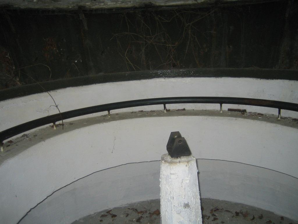

Che belle foto. Bravo Luca!!! interessantissimo. Non so dove si trova questa postazione ma per quanto riguarda le postazione di Castelmonte "qualcuno" mi ha spiegato che era una postazione M per Breda 37 o MG posizionata sul trepiede da "fanteria". In sostanza mi spiegavano che il servente in caso di necessitava facceva ruotare il trepiede faccendo perno sul supporto centrale. Infatti attorno alla postazione c'è una specie di mensola inclinata per appoggiare i piedini anteriori.
Mi lascia invece un dubbio il supporto centrale nella tua foto :?:
Se è in barbetta è aperta sopra infatti: ..."Si dicono 'in barbetta' i cannoni montati sulla parte superiore di una fortificazione, a cielo aperto e riparati solo dal parapetto della fortificazione stessa. La definizione deriva dal fatto che la fiammata dello sparo fa 'la barba' al parapetto stesso. Questa disposizione del pezzo permette maggiore libertà  di tiro rispetto alla cannoniera".
Quell'accrocco centrale avrebbe dato fastidio al pezzo perciò penso sia successivo all'ipotesi di impiego di un cannone. Poteva essere la parte centrale di una copertura-mimetizzazione campale? Un osservatorio semicampale? Un ricovero per il plotone difesa vicina? Dipende pure da come è posizionata all'interno dell'opera o sbarramento.
Puoi rivelarci dove si trova?
Osservatorio?
Buriasco ha scritto:Mi lascia invece un dubbio il supporto centrale nella tua foto :?:
Azzardo. E se fosse una sorta di osservatorio? Magari per l'artiglieria, come quello di San Michele del Carso che presenta un'apertura frontale similare.
Forse il supporto centrale poteva ospitare qualche strumento ottico per l'osservazione a lunga distanza.
E poi c'è quella specie di corrimano...

Non penso che sia un osservatorio (anche se non si può escludere niente...).
L'opera si trova a 250 m circa dal PCO, potrebbe essere la difesa su un fianco dello stesso.
E' strutturata su ricovero + 2 postazioni identiche ma mi sembra spartana e piccola per essere un osservatorio di artiglieria, inoltre le lamiere che si vedono coprire le feritoie me le ricordo come sottili, destinate solo ad evitare l'entrata di animali, foglie ecc. durante il periodo di assenza del presidio.
Ho l'impressione che si tratti di una opera relativamente recente (direi agli inizi degli anni 70'), affermo ciò in relazione alle altre opere trovate (1 P enucleata e 3 M 4f) nello sbarramento (penso che manchi ancora molto...)
Probabilmente prendendo poche misure delle postazioni si potrebbe calcolare l'arma che era possibile installare.
Si tratta di uno sbarramento di montagna del 52°

Indizio per per quanto riguarda la localizzazione: il nome dello sbarramento è formato da più parole :)
Per quanto riguarda l'ipotesi di Jolly 46 tenderei ad escluderla, come struttura mi pare che sia poco "campale" ....
Se si tratta di una postazione con 2 M, come ipotizzo, penso che abbiano scelto questa soluzione per poter battere una area più estesa; ricordo che trovandosi su un crinale c'è la necessità  di sparare in depressione (e anche notevole)
Se avessero messo una M 4f tutto il pianoro che si estende sul davanti (ad una quota di circa 100 inferiore) non avrebbe potuto essere battuto.

Son perplesso. Bisogna vedere di persona.
Se era una postazione per MG e si doveva sparare in depressione l'arma si sarebbe dovuto posizionarla sul parapetto della postazione: il supporto centrale è troppo distante dalla feritoia e troppo basso per consentire di sparare in depressione, al limite si poteva sparare in orizzontale.
escludo a priori armi tipo breda e mg in quanto il supporto non è idoneo.
Potrebbe essere una installazione per Browinig 12,7 visto il il tipo di supporto sul pilastrino.
Certo che di cose strane se trovano in giro !
Con una specie di attacco simile?

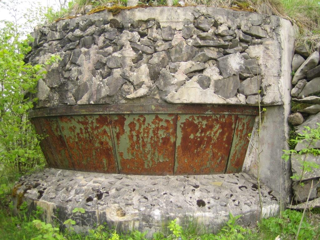

Ecco, invece, le foto della postazione di Castelmonte di cui si è parlato più su.
Castelmonte - esterno postazione

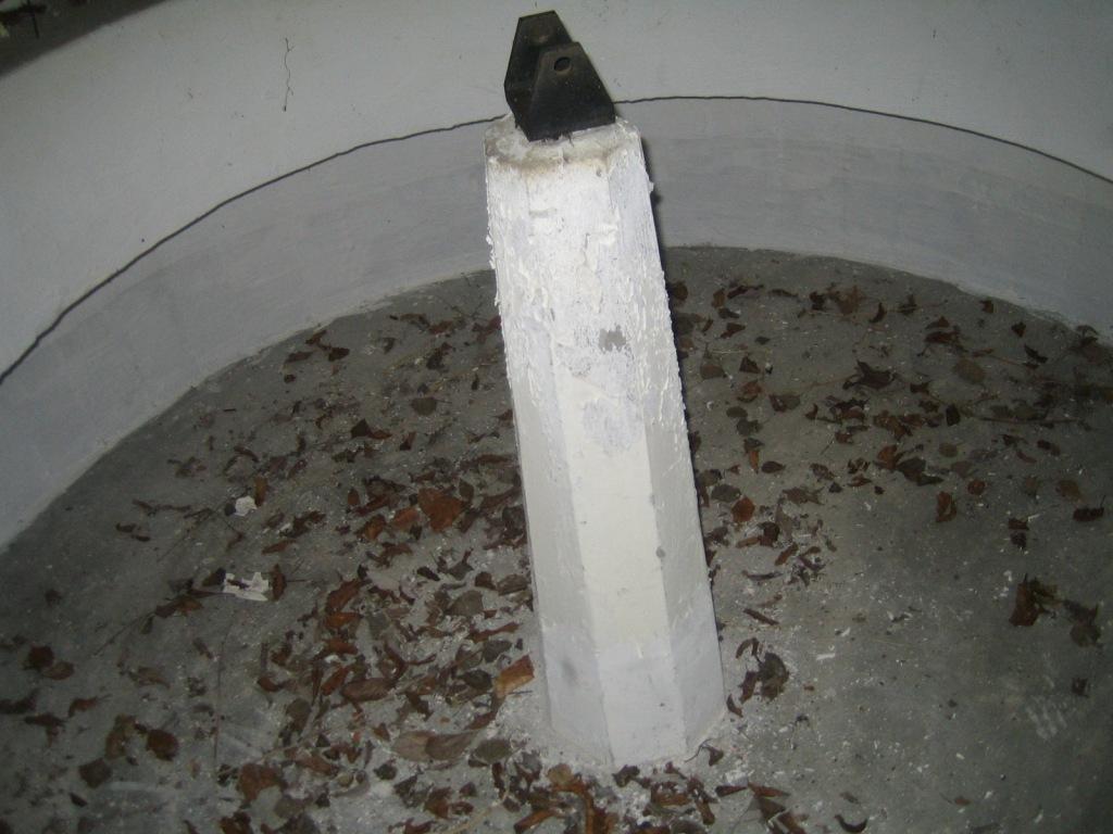

Castelmonte - pilastrino interno
2 [640x480].jpg (55.3 KiB) Visto 4282 volte
Seguito opportuna attività  "informativa" :lol: :wink: posso confermare che si tratta di una postazione campale per due armi MG 42/59,
L'opera in questione aveva un'altra postazione simile con orientamento opposto a questa.
Forse prima delle MG è probabile fossero utilizzate le Breda 37.
