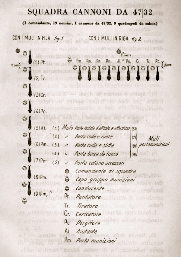

Anche se non molto pertinente con i plotoni fucilieri ,allego questo interessante specchitto della formazione di una squadra muli per il trasporto di un pezzo da 47/32
