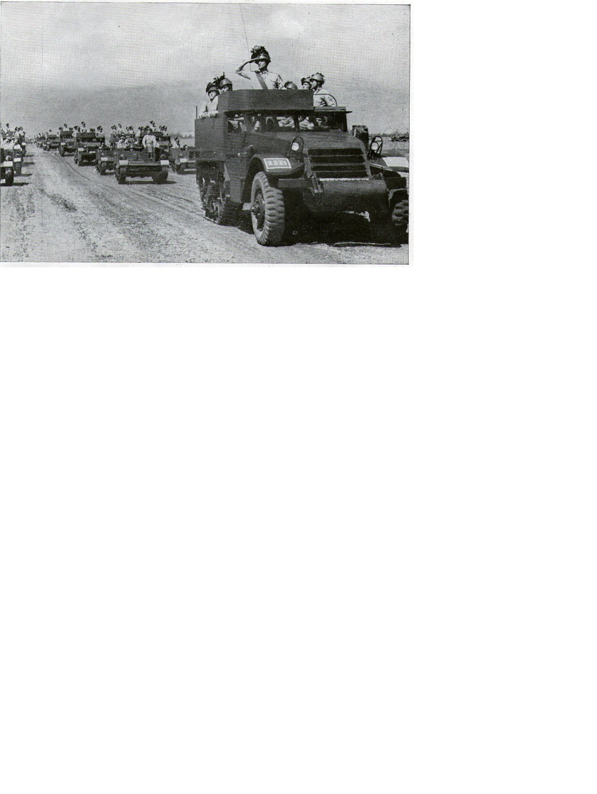

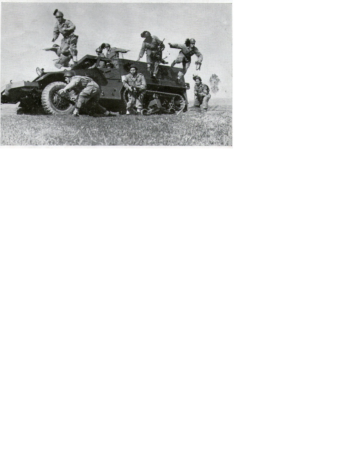

nessun dato, a parte la conferma dei caricatori da 40 colpi per il MAB, come si vede anche dalla foto allegate
Re: Armamento squadre e plotoni fucilieri anni '50 e metà anni '60
Belle queste foto. Bravo a condividerle. Mi ricorda il mio servizio militare anche se noi avevamo il fal e a bordo di un M113. Comunque le piume erano le stesse.
Nostalgia....
m57
Messaggi: 356
sono foto tratte da un opuscolo dell'8°Rgt Bersaglieri

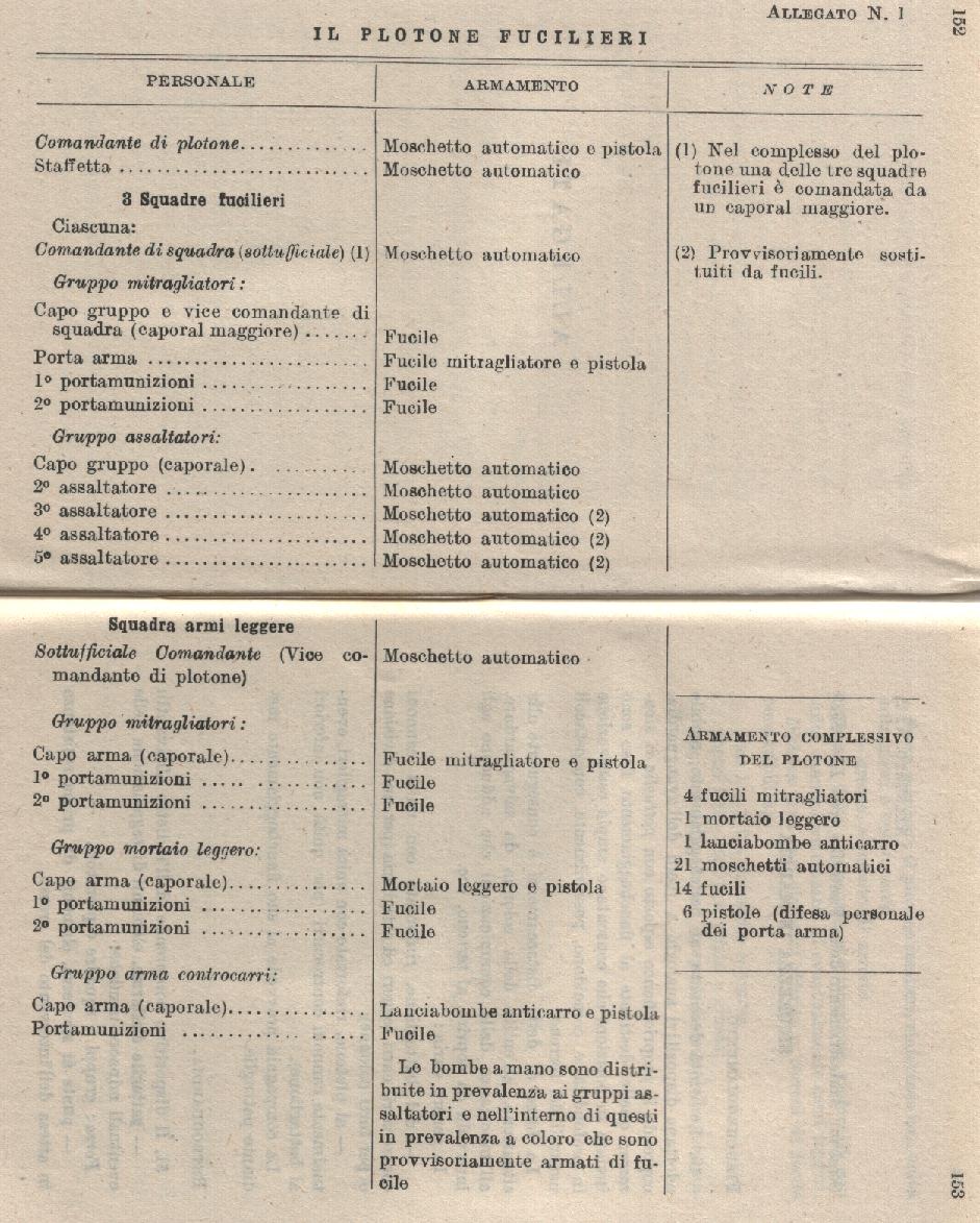

ho trovato anche questo tra i miei file, ma non so da dove l'ho scaricato
pl fuc 2.jpg (220.64 KiB) Visto 5643 volte
1°San Giusto
Messaggi: 305
Reparto: 1°San Giusto
Molto interessante anche questo. Mi par di capire che, confrontando quest'ultimo organico con quello precedente del plotone bersaglieri, qui nella squadra fucilieri ci sia un BAR in meno e il numero degli uomini sia quindi di 10 invece di 11.

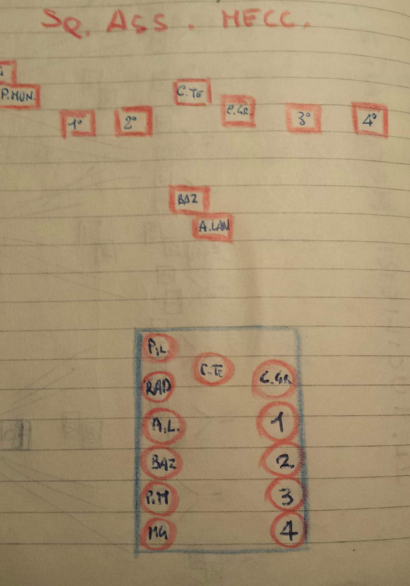

Schieramento della squadra sul terreno e disposizione all'interno dell'M113 (appunti anno 1971):
sq ass mecc.jpg (124.09 KiB) Visto 5552 volte
