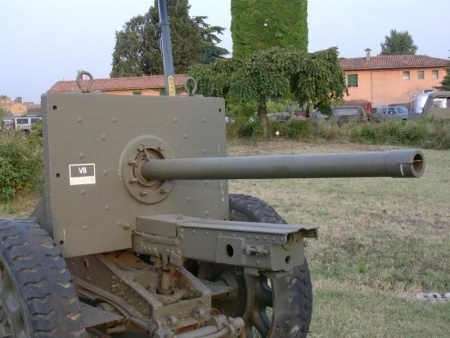

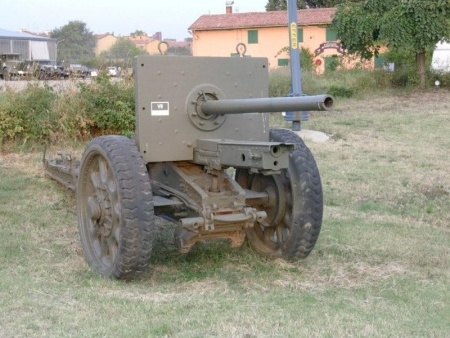

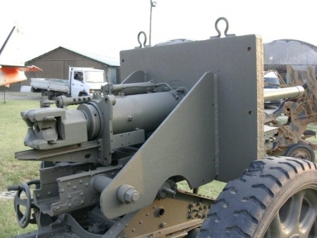

Ma per caso cercate questo sotto (mi pareva di averle già  postate queste immagini ma forse no)?
Re: Anticarro anni '50
jolly46 ha scritto:Ma per caso cercate questo sotto (mi pareva di averle già  postate queste immagini ma forse no)?
Scusa jolly, ma queste a quale cannone si riferiscono?
E dove sono state scattate?
ciao e grazie
Si lo avevi postato, infatti me lo ricordavo e sono andato a riprendermelo.
Solo che non ho capito se si tratta della stessa arma di cui sto parlando o no...
Fabio_4°>06
Messaggi: 274
Località: Terlago -TN-
Le ruote assomigliano a quelle della batteria da 105 sul Doss Trento.
la bdf non è del 75/21 IF si tratta di un assemblaggio per scopo didattico. a Spanne direi che la bdf è del 75/34 IF
Deve trovarsi a Bologna a Borgo San Lazzaro dove si svolge militaria alla Torre.
