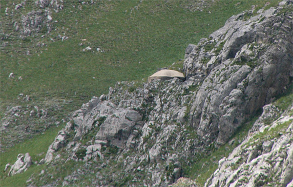

Ecco un NAS, mi spiace ma è ritratto alla distanza....
Credo sia l'unica che ho.... per ora: tra poco torno all'Ovest, se riesco quest'anno vorrei fotografarne qualcuno. Alcuni sfruttavano pedissequamente anche le emergenze rocciose, scavandole e adattandole, come era d'uso durante la Grande Guerra e sono molto interessanti, spesso sono vere e proprie appendici integranti, o 'tappabuchi', dei campi di tiro ciechi, non coperti dalle armi automatiche, delle Opere principali di cui sono servitori. Altre volte per coprire le aree di tiro non raggiungibili tra due Opere facendo così da cerniera sulla linea.
