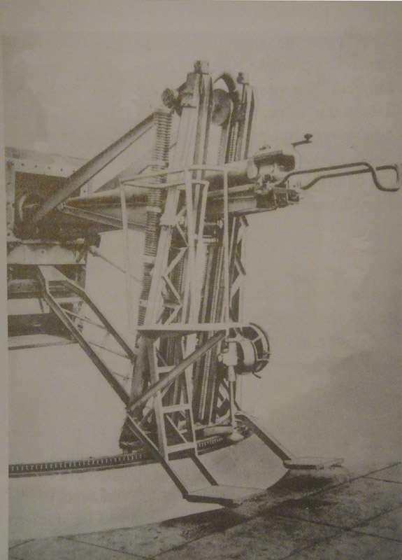

Se i miei ricordi non sono troppo imprecisi
Pier Giorgio Corino aveva pubblicato foto non solo del montaggio degli affusti in un'opera ma anche una foto tratta da un regolamento.
Dunque un qualche documento dovrebbe esistere...

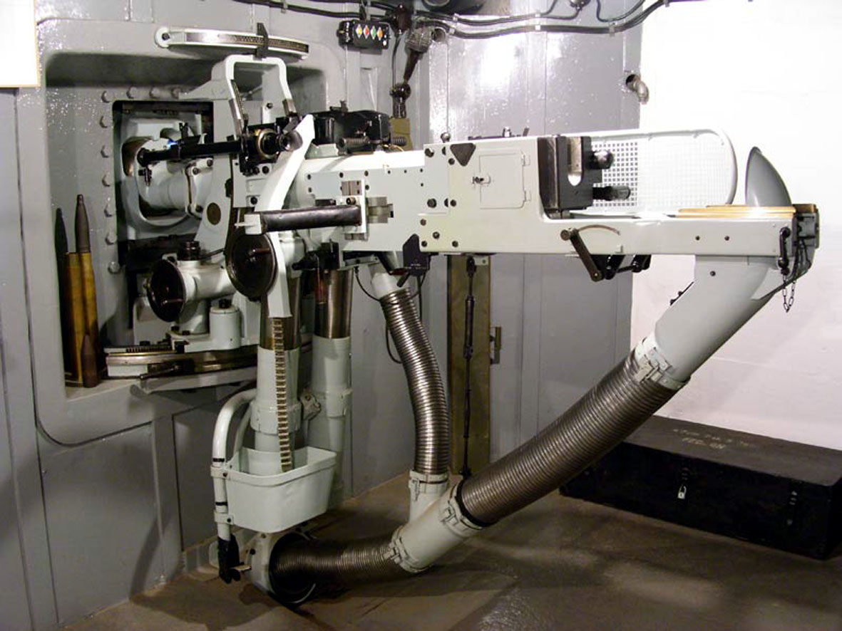

Vediamo di accontentare l'amico Oklaoma. Ecco in rete la foto di una postazione tipo-4
Il meccanismo mi pare in effetti molto complicato.
saluti tracer
Re: Cannoni da 75
Finalmente lo vediamo ! Confesso che è peggio delle mie peggiori aspettative !
Il mio dubbio sul funzionamento riguarda però la bocca della volata . Si tratta del punto dove, durante lo sparo, si ha il maggior accumulo di tensioni e deve essere quindi libera di vibrare . Nessuno infatti , vincola la bocca !
Quando un cannone scoppia , si comporta come una banana , vedere le varie foto in giro ! In questo caso non solo è a contatto con la sfera ma gli è stata applicata adirittura una prolunga da 60 Cm !!!
Non fanno testo i cannoni usati nelle opere del dopoguerra , in pratica si tratta di lanciarazzi a carica cava .
Ora la foto di un cannone a sfera cecoslovacco, montato in un'opera del loro Vallo ! monta, oltre all'ottica, anche una mitragliatrice coassiale da 8 mm.
Senza commenti !!
