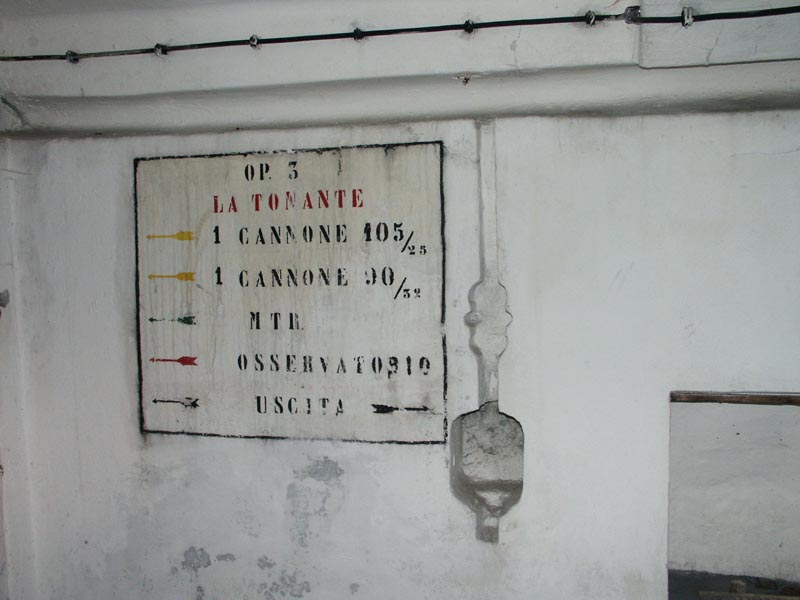

essendomi imbattuto casualmente in questa scritta che nomina il cannone da 105/25 non è che riesci a postare le caratteristiche?
per gli altri appassionati allego anche l'ex postazione.
Lo spessore dello scudo di protezione (tranciato per far uscire il cannone alla dismissione dell'opera)
3 spessore scudo Pict2988.jpg (140.8 KiB) Visto 3590 volte
La postazione con la sigillatura sfondata
2 postazione 105-25 Pict2986.jpg (102.11 KiB) Visto 3591 volte
La scritta all'entrata dell'opera
1 scritta Pict2949.jpg (71.51 KiB) Visto 3591 volte

I dati del 105/25 sono difficilissimi da trovare, in anni che li cerco ho solo pochissimi dettagli, che sono quelli presenti sul sito (praticamente nessuno).
La foto postata mostra come per la rimozione di quest'arma fosse necessario tagliare la scudatura. Abbiamo visto lo stesso lavoro di rimozione nell'opera a Cavazzo, vi ricordate? L'opera Fontanina Segnalica per intenderci...
Fino ad ora dove presente quest'arma in Friuli, ho sempre visto questa lavoro di smantellamento grossolano. In Alto Adige le opere armate che ho visto con quest'arma, avevano subito un lavoro piu' raffinato, era stato tolto il cannone senza intaccare lo scudo, sigillando il foro con una piastra saldata (es, opera di Landro Nord).
Una domanda, l'opera tre nella foto è quella di Campiolo? E' aperta oppure si entra dalla postazione del 105/25? Quando sono passato io l'ultima volta era chiusa... anche se non ho cercato la postazione del 105/25 per vedere se era agibile per entrare.

è quella, inoltre la prima foto sul thread "mascheramento" riproduce l'esterno del rovescio dell'opera, in basso a dx si riconosce la mascheratura che porta ad una specie di cortiletto in cui si apre il secondo accesso all'opera (il primo, come tutti oramai ben sanno si apre in una nicchia all'interno della galleria ferroviaria che attraversa lo sperone roccioso.
