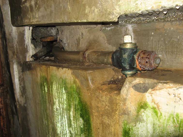

Ciao Andrea,non intervengo sulle opere reimpiegate in quanto come saprai qui da noi al NW non ne esistono,mentre per quelle prebelliche il rifornimento di acqua oltre a quello a dorso di mulo che hai citato alcune opere erano rifornite da sorgenti oppure a da acquedotto militare.Ho avuto conferma di ciò osservando un tubo metallico proveniente dall'esterno e destinato al trasporto dell'acqua appena varcato l'ingresso del Centro 22 al Moncenisio(Vedi foto).Sempre nel IX Settore ho avuto modo di osservare questo sistema presso altri Centri.
Moncenisio-Ingresso del Centro 22

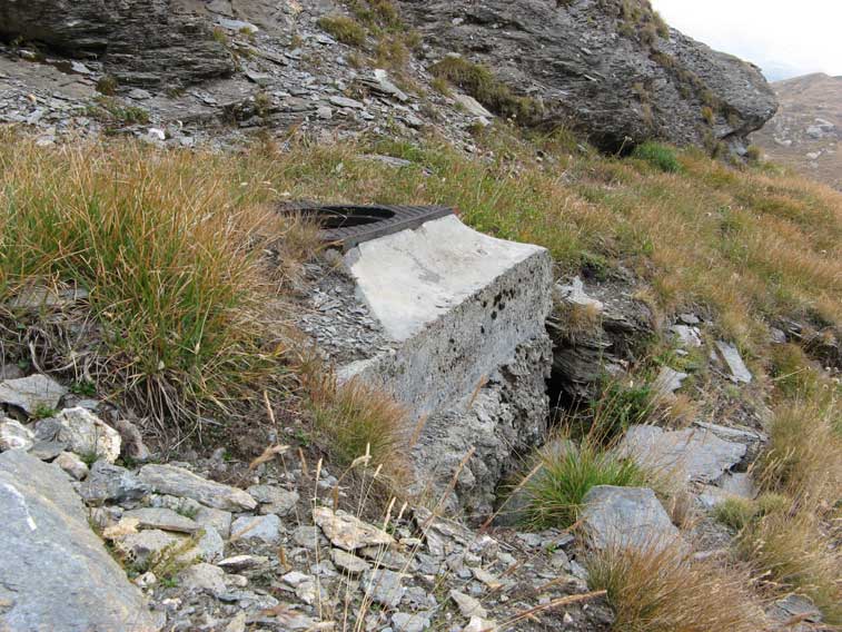

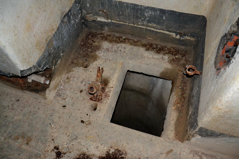

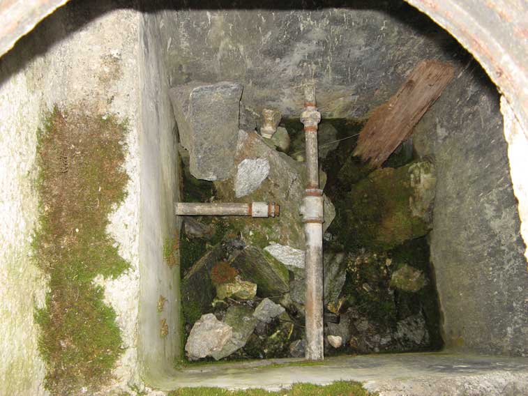

Posto tre immagini di manufatti destinati al rifornimento idrico del Centro 24 al Moncenisio realizzato fra gli anni 1932-35.
Moncenisio Centro 24-Vasca per la raccolta dell'acqua ubicata nei pressi dell'ingresso
Moncenisio Centro 24-Il tombino ubicato di fronte all'ingresso
Moncenisio Centro 24-Interno del tombino

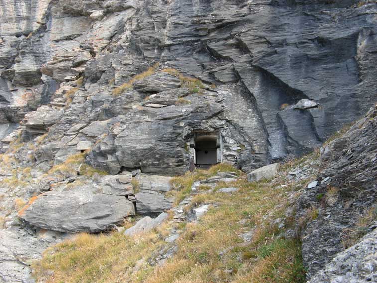

Viste le tre immagini riguardanti parte del sistema di rifornimento idrico del Centro 24 completo postando un'immagine dell'ingresso del sopracitato Centro.
Ingresso del Centro 24-Caposaldo Roncia-Moncenisio

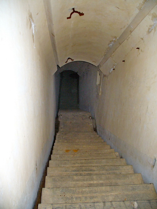

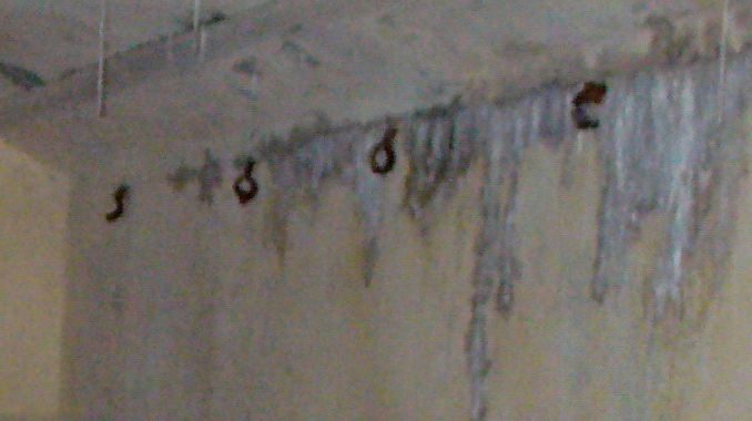

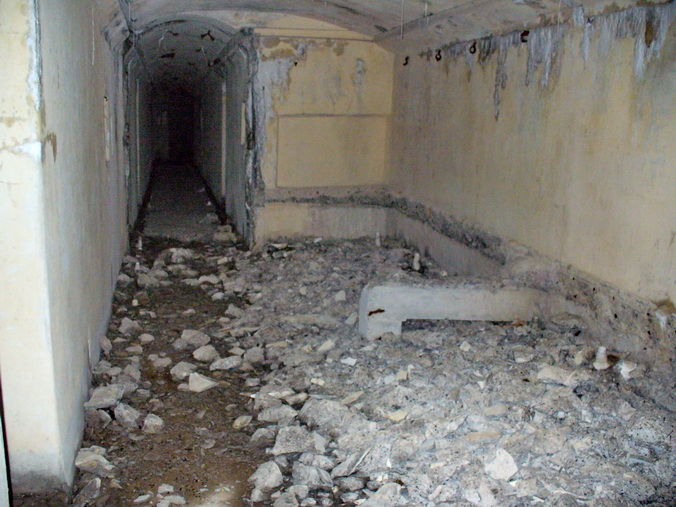

Come dicevo rispondendo a Gio, ho trovato tracce di tubazioni che partendo dall'ingresso dell'opera arrivavano al deposito dell'acqua.
Qui di seguito alcune foto di ciò che rimane delle staffe che reggevano il tubo lungo le due rampe di scale fino ai serbatoi nell'opera 4 del gruppo Pineit, Sbarramento Villa-Ponte Avons.
Perdonate la qualità :( sono fatte agli inizi con una piccola compatta, ma sono le prime che ho trovato.
Per quanto riguarda le vasche esterne ho il dubbio :roll: che potessero servire anche solo per l'uso dei bagni e lavabi e non per rifornire i serbatoi in eternit.

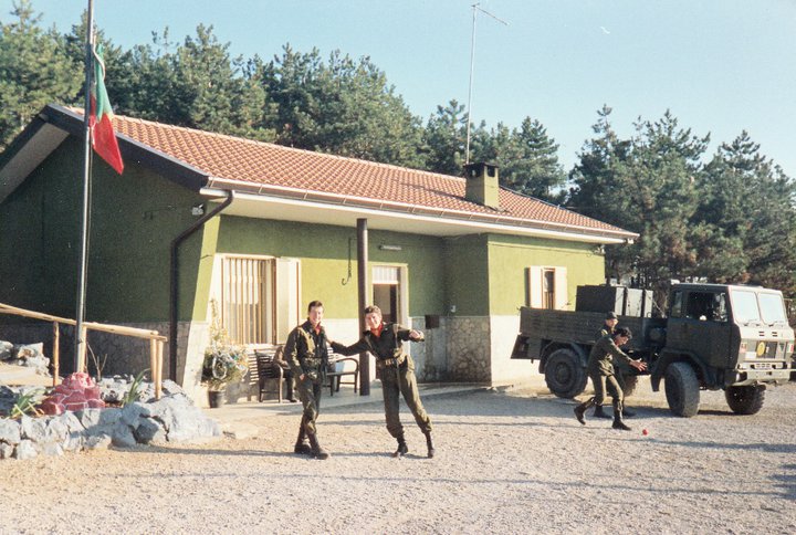

Diverso il discorso delle opere sul Carso. Lassù, le casermette site distanti dai centri abitati (Sablici e Pietrarossa) erano prive di acqua corrente da acquedotto.
In questi casi si doveva provvedere al periodico approvigionamento dalla caserma tramite ACL dotato di cassone per l’acqua.
Servivano 2 viaggi giornalieri per 3 volte la settimana.
Quindi 2.500 litri da gestire per almeno 48 ore fra tutti i componenti della guardia.
Non si poteva di certo scialacquare, considerato che serviva non solo per le docce, i wc, e l’igiene quotidiana, ma anche per la cucina e le pulizie giornaliere.
Il 33° Ardenza disponeva di un ACL con serbatoio per l’acqua, proprio per questa specifica funzione, visto che Sablici e Pietrarossa erano di sua competenza.
33° - ACL 75 casermetta Sablici.jpg (104.26 KiB) Visto 5168 volte
La foto tratta dal gruppo FB dei cugini del 33° testimonia un rifornimento idrico al distaccamento di Sablici.

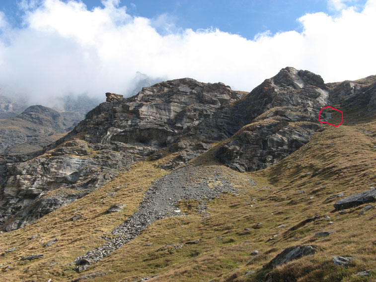

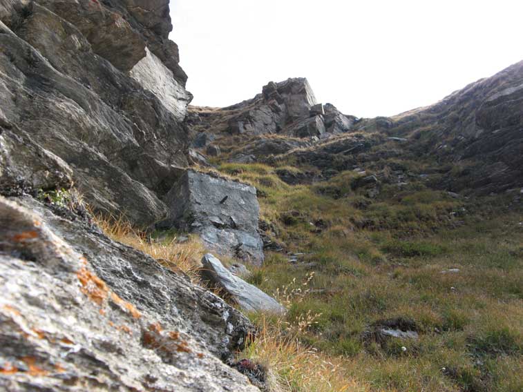

Il Centro 24 e relativi manufatti destinati al rifornimento idrico del Centro medesimo si trovano ad una quota di circa 2500 m slm.
Posto un'immagine del Centro 24,all'interno del cerchio rosso la vasca destinata alla raccolta dell'acqua visibile nella prima fotografia.
Moncenisio-Il Centro 24 e la vasca per il rifornimento idrico

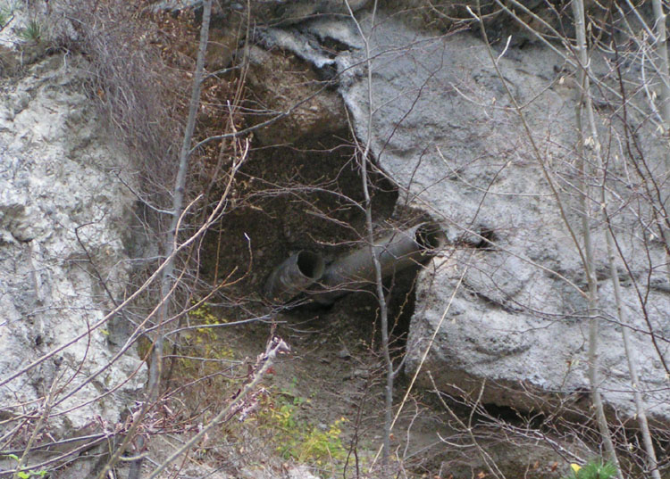

Riguardando alcune vecchie foto ho trovato questa relativa all' Op 4 di Cadramazzo ( Chiusaforte ) , opera non reimpiegata ed in parte demolita per allargare la sede stradale della S.S.13 . Da una mascheratura dell' estremita'
est spuntano dei tubi tagliati con il cannello .Poco oltre si trova il letto del torrente Rio Molin , il che fa supporre che ci potesse essere una vasca per alimentare l' opera.
Cadram. op.4-647.jpg (181.11 KiB) Visto 5060 volte
