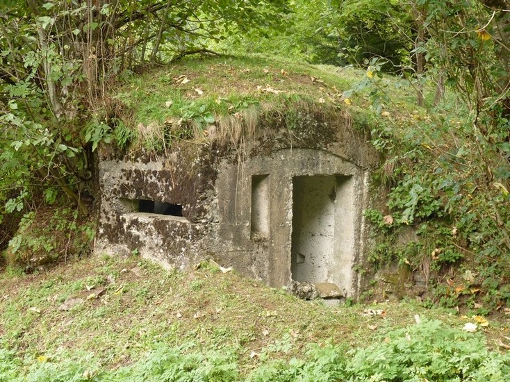

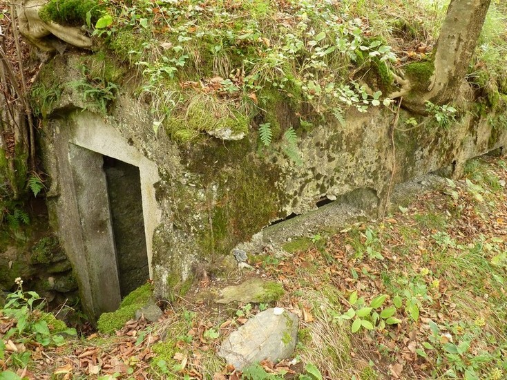

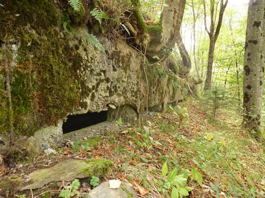

Sbarramento Torre Moscarda opera non identificata
:?: Visitando lo sbarramento di Torre Moscarda mi sono imbattuto in quest'opera monoarma non segnalata sulla mappa del Vallo Littorio. Si trova circa 150 mt a sud dell'opera 2 e la feritoia dell'arma e poco sopra il greto del But. Qualcuno sa dirmi se fa parte del Vallo oppure risale alla 1 G.M.?

Secondo me invece è roba del Vallo. Lo penso perché la nicchia a fianco della feritoia e la scanalatura sopra la feritoia sembrano quelle che ci sono nelle postazioni.
Inoltre notare per terra, si intravede segno di affusto o comunque di basamento di forma abbastanza sospetta.

Ispirato dalla saggezza del massa sono andato a rileggermi il capitolo relativo sul Testimone, e potrebbe trattarsi di una delle citate postazioni I GM riutilizzate nel primo progetto dello sbarramento, presentato nel 1938 ed ultimato nel 1939. In particolare una di queste: "altre due postazioni a.c. vennero realizzate sulla sponda destra del torrente But (opere 4 e 4 bis) in opere inizialmente previste per mitragliatrici". Un 47/32 in effetti lì ce lo vedrei. Poi nel '40, all'uscita della circolare 15000, lo sbarramento è stato riprogettato e rinumerato; da quel lato sono state costruite le opere 1 e 2 belle grandi, e questa postazione non serviva più.
Se è davvero così lì vicino ce ne dovrebbe essere un'altra mollto simile...

Ah.. avere i libri e non leggerli (:lele:) mi sono soffermato sulla piantina e ho toppato, farò appena possibile un sopralluogo per verificare l'esistenza di un'altra postazione sempre sulla riva destra del But e vi riferirò. Per Axtolf ("Prova a segnare su una cartina dove si trova magari...") faccio di più posizione GPS della feritoia 46.54107,13.01119. Grazie a tutti (ad)

In notturna (non siamo pazzi) visitando l'opera 2 di Torre Moscarda abbiamo trovato la soluzione ai nostri dubbi. Le due opere sulla destra del But citate nel testimone esistono una è quella già postata e l'altra è inglobata, anche se non utilizzata, nella 2 vicino all'ingresso basso di quest'ultima.

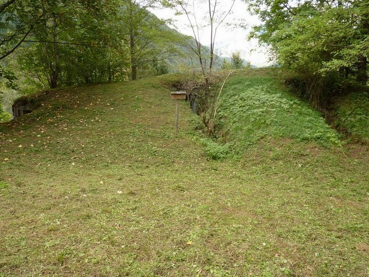

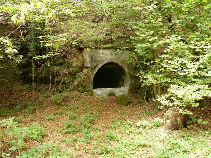

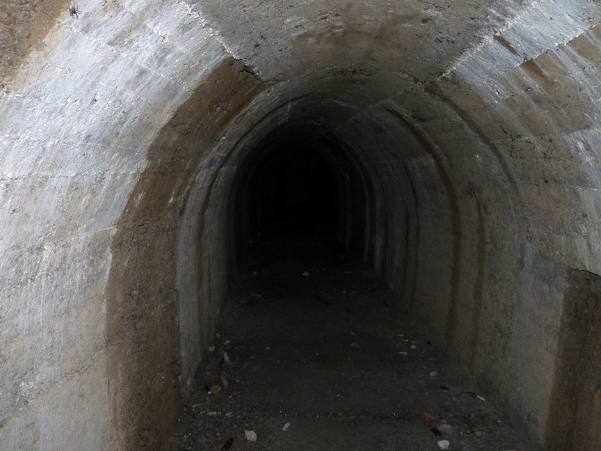

Allego foto di quanto sopra

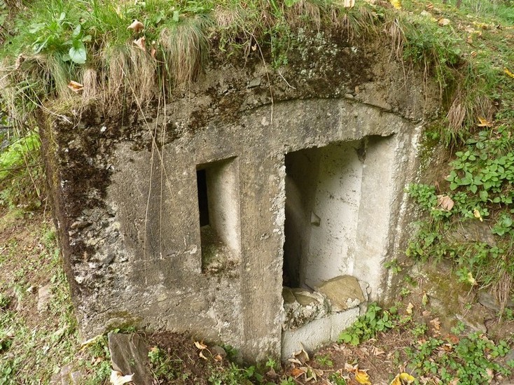

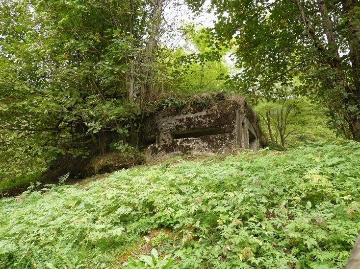

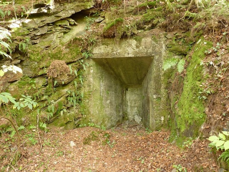

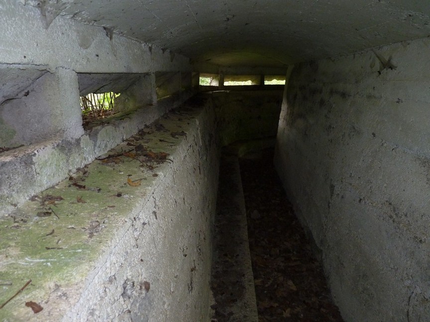

Ingresso ad una trincea in calcestruzzo

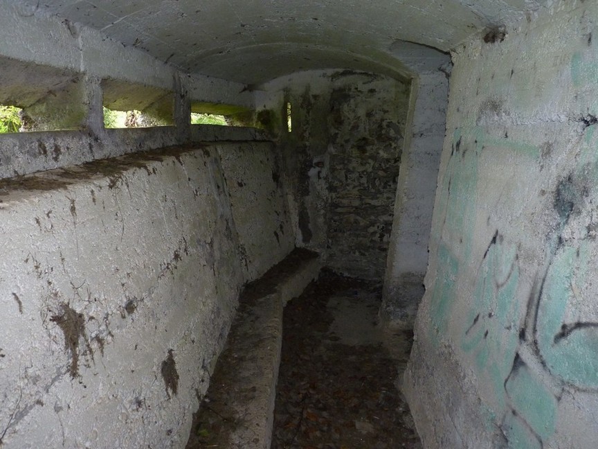

La trincea con feritoie per fucileria

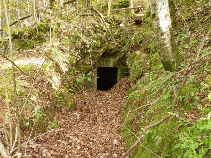

Altro ingresso a caverna sotterranea, con camminamento che lo collega alla trincea delle foto precedenti
Altro ingresso

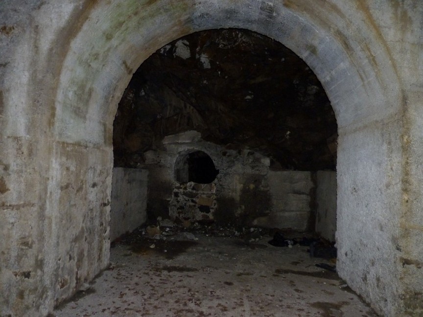

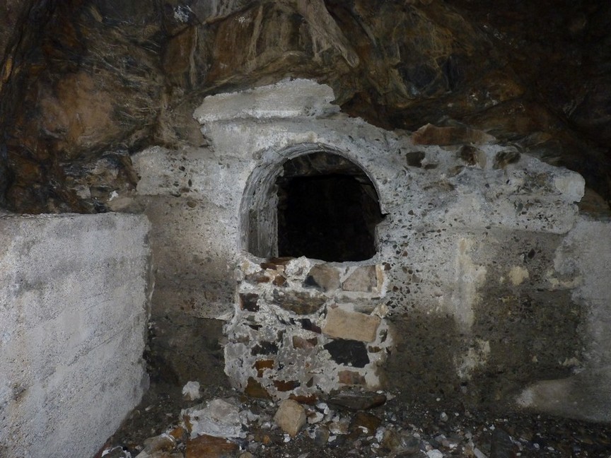

Postazione per artiglieria in caverna
Postazione per mitragliatrice, collegata alla postazione per artiglieria e facente parte della stessa "opera"

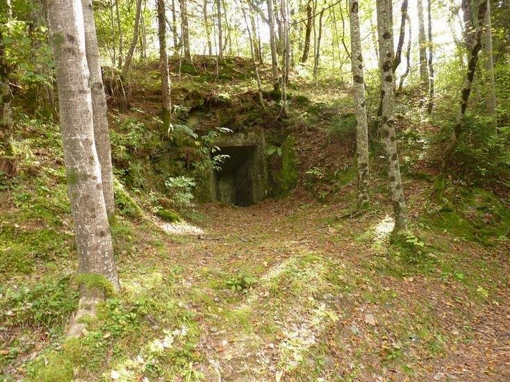

Ingresso della caverna in cui sono ricavate le due postazioni

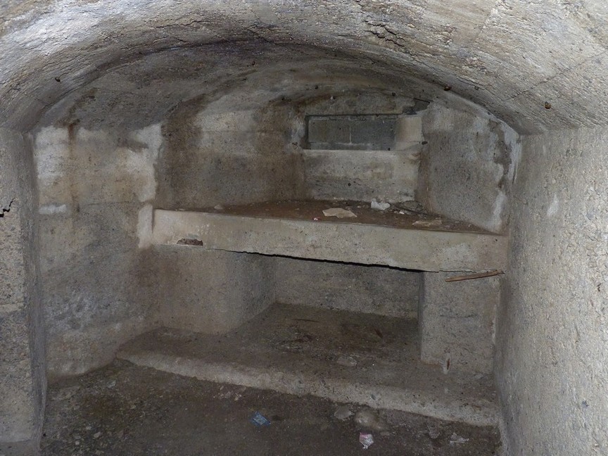

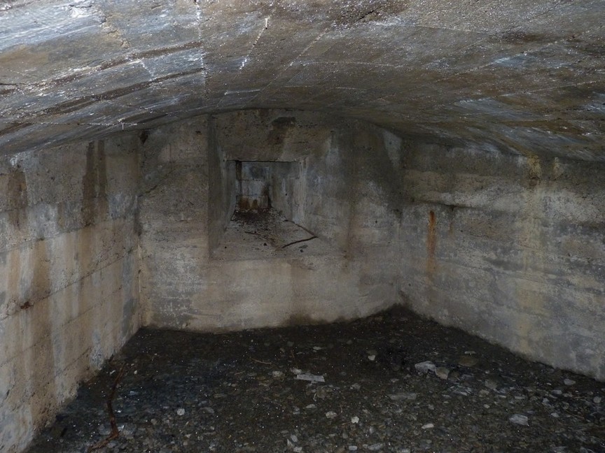

Il corridoio, rivestito in calcestruzzo
La postazione per artiglieria, probabilmente per 75
La postazione per mitragliatrice su treppiede

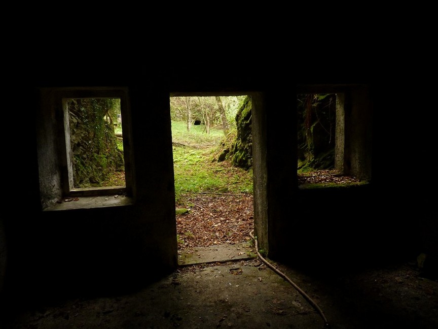

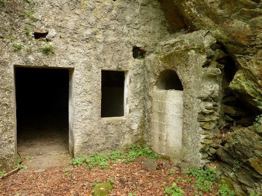

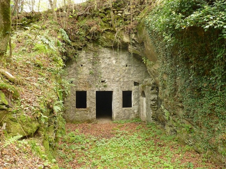

La "casermetta", ricavata in una caverna, nascosta in un avvallamento
Accanto all'ingresso, vi è l'inizio di una delle gallerie che collegano le trincee in calcestruzzo
L'interno della caverna "casermetta"
All'interno della caverna, un altro collegamento alle trincee

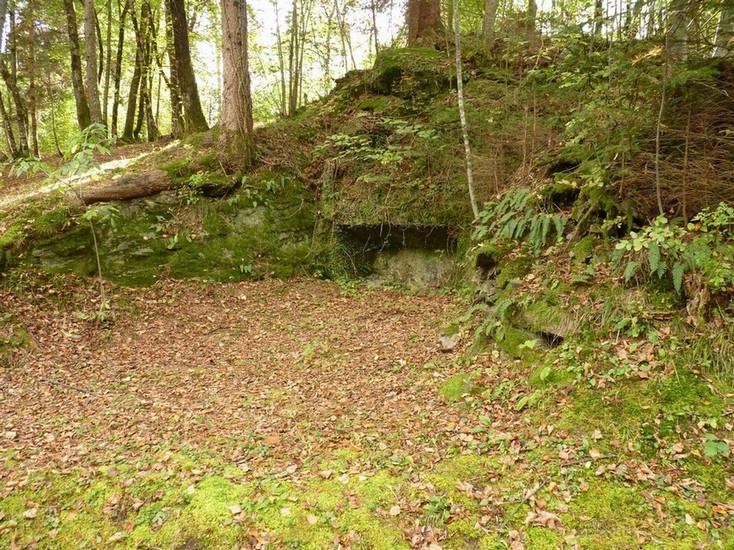

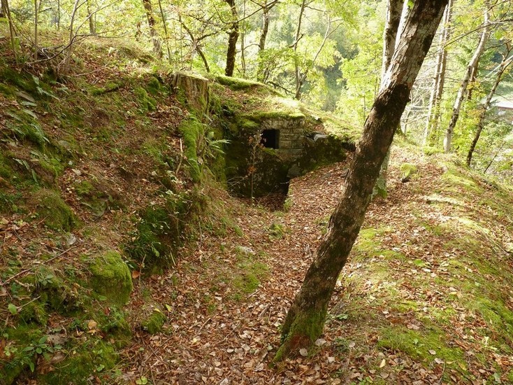

Seguendo il sentiero, grossomodo sopra alla zona in cui si trovava l'opera 7 (quella saltata), si tova un'altra trincea in calcestruzzo
L'interno
La trincea ha un paio di ingressi posteriori. Curiosamente, a differenza delle altre trincee in zona, non pare collegata al resto della rete difensiva
L'ingresso visto dal basso

Ok, mi ricordo quell'ingresso alla fine della parte in grezzo e con il particolare locale G.E. "isolato" sulla destra (uscendo). Però il malloppo niet, nada, nisba, e non ho neanche mezza foto (cosa molto strana). Non è che l'accesso potesse essere murato qualche anno fa? Non riesco a capire bene come si presenta lo stesso alla fine delle scalette, magari puoi postare quella foto un po' più in grande? O magari qualcun altro dei numerosi partecipanti a quell'uscita si ricorda qualcosa?
