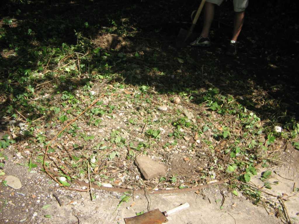

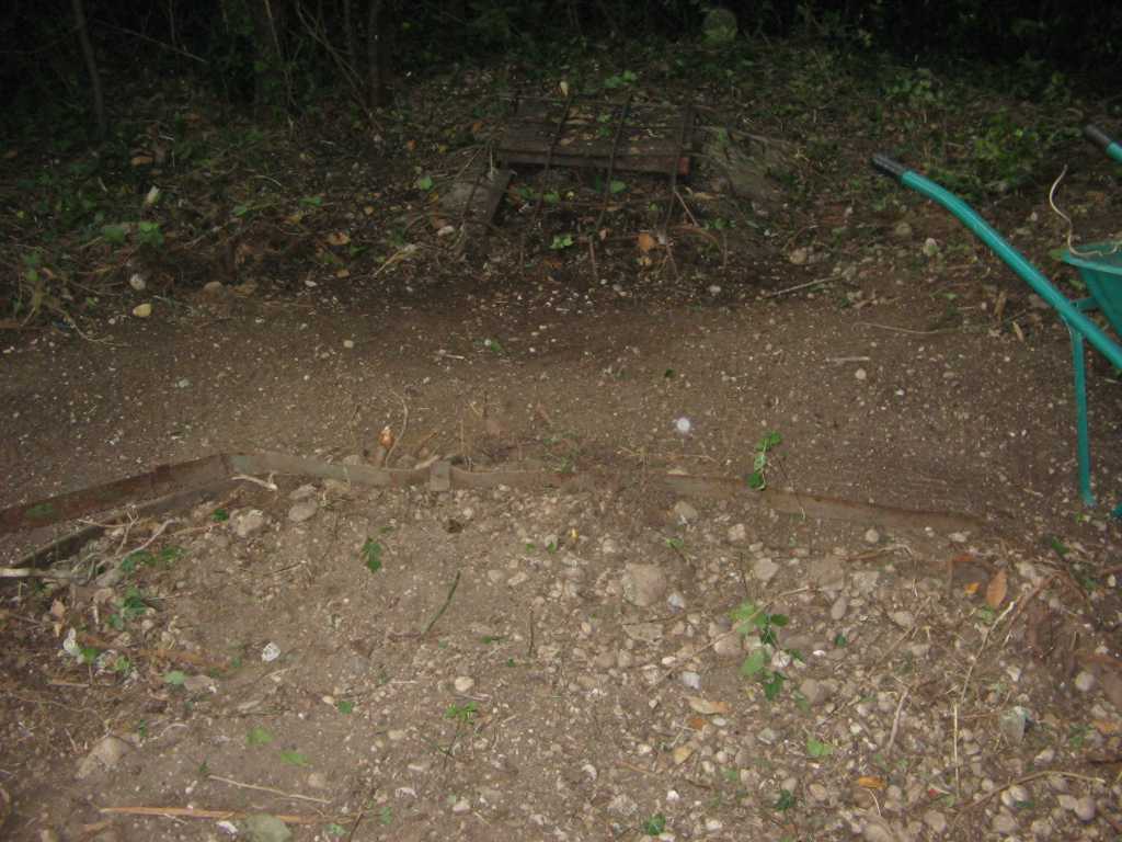

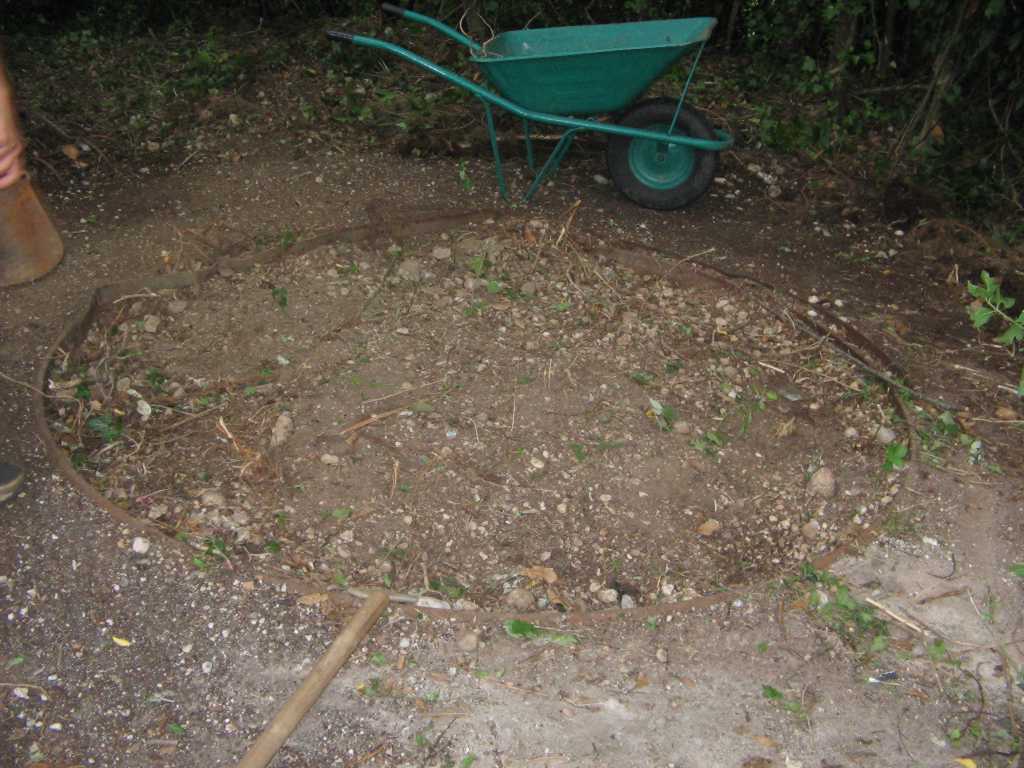

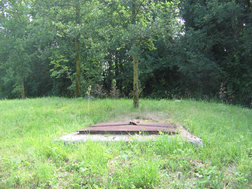

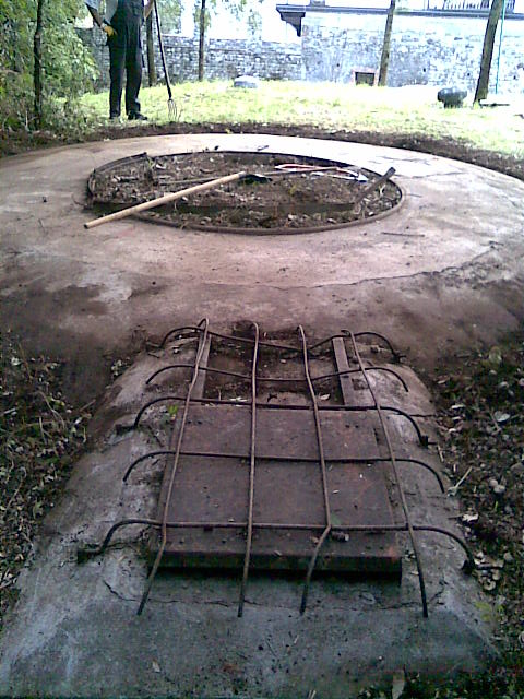

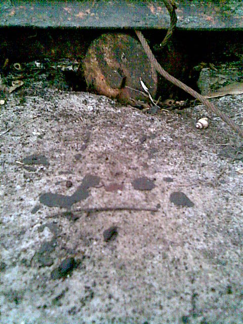

il 19 settembre ad Orsaria ci sarà  la 6^ marciatona tra le postazioni e gli organizzatori han chiesto a noi fanti di organizzare per l'occasione un punto informativo in merito all'attività  della Fanteria d'Arresto. Stiamo preparando del materiale fotografico e non (se qualcuno di voi avesse qualunque cosa inerente all'argomento da imprestarci..................) e così ci siamo messi a fare la pulizia dell'area della P (dietro la canonica, denominata la P del prete: la P.P.) e ci si chiedeva che tipo di armamento e mimetizzazione fosse stato installato a suo tempo. Si nota anche una grata con portello scorrevole, in direzione del ponte, a cosa serviva? Grazie anticipatamente a chi ci puo' aiutare. Saluti. Carlo

altre foto dello stato attuale della zona dell'opera

Da quanto si vede nelle foto, si tratta di una P in torretta enucleata di M26 con armamento un cannone 90/50, una mitragliatrice coassiale al cannone ed un'altra sopra la torretta per il tiro contraereo. Il portello scorrevole è posto sopra la camera dei bossoli sparati che scendevano dalla camera di combattimento e serviva come evacuatore di fumi. Spero che il testo sia abbastanza esaustivo, lascio ai più esperti il colmare le sicure lacune. Per la mostra conto di farci volentieri un salto. Buon lavoro.

come prosegue la pulizia.................................

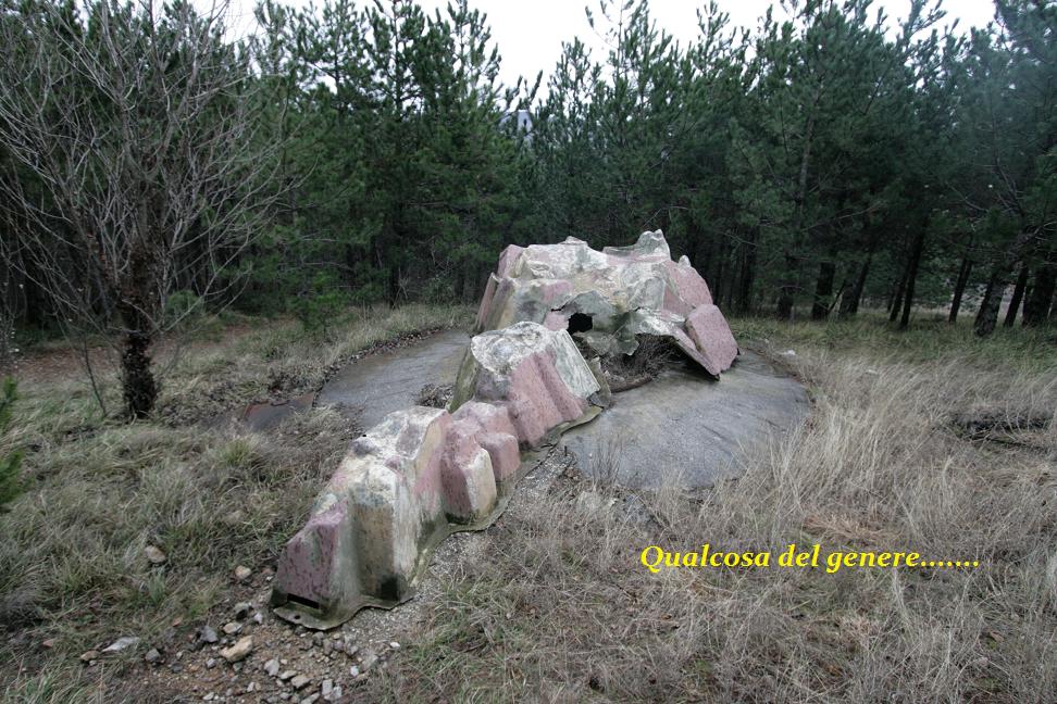

mi sapete anche dire il tipo di mascheramento o mimetizzazione?
non abbiamo trovato, durante la pulizia, un "perimetro" rettangolare dove avrebbe potuto essere installato un gabbiotto (come invece su tante altre P)
che sia sotto lo strato di terra o proprio non c'era?
scusate tante domande, ma a esperti come voi nulla e' sconosciuto :)
Re: ORSARIA
Di solito, dove non c'era la baracca, la mimetizzazione era composta da delle finte rocce in vetroresina; in combattimento, invece, sarebbero state mascherate con reti mimetiche, fogliame e quant'altro necessario...

Re: ORSARIA
come immaginavo
quindi pero' la bocca di fuoco non veniva coperta dalla "cupola" in vetroresina
