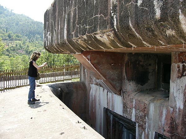

Dunque se ne parla qualche volta, è citato sui libri e non solo, ne conosciamo tutti l'esistenza sul "manuale", ma di esempi in giro ce ne sono molto pochi (salvo io fino ad ora abbia visto praticamente solo opera senza...).
Al momento io ho visto solo una decina di opere con il fossato dimante. Quelle che ho visto l'hanno per l'ingresso o per le postazioni, mai visto che tutto il perimetro dell'opera completo.

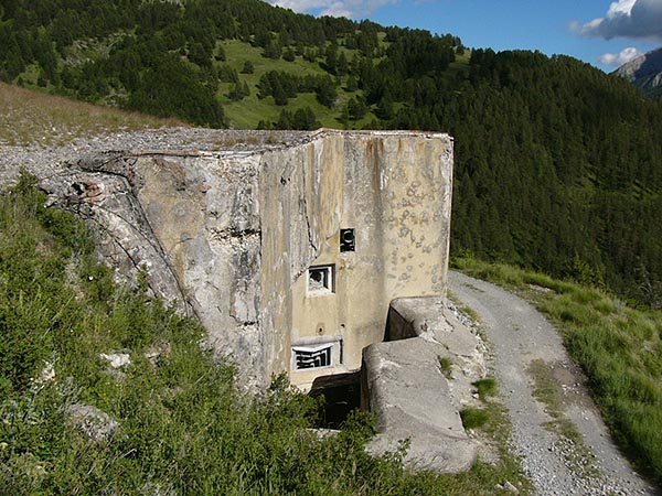

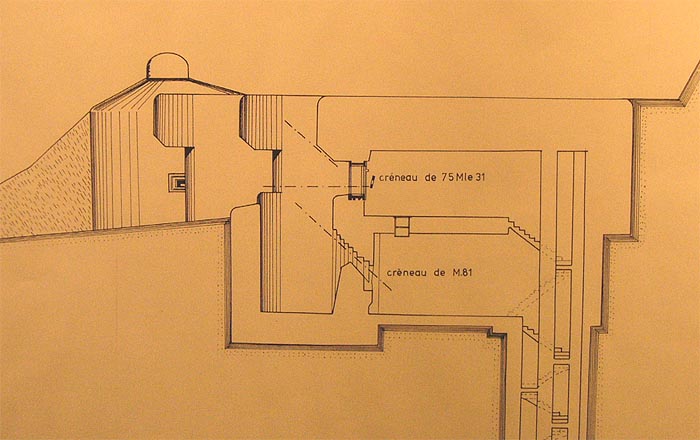

Vi allego una diapositiva di esempio da manuale. Mi scuso per la schifezza di foto, ma era sera, ioveva e il mio accompagnatore aveva molta fretta. Non ci sono più ripassato da allora (era settembre 2009). Quest'anno spero di poterci tornare dato che ho tre opere da vedere.

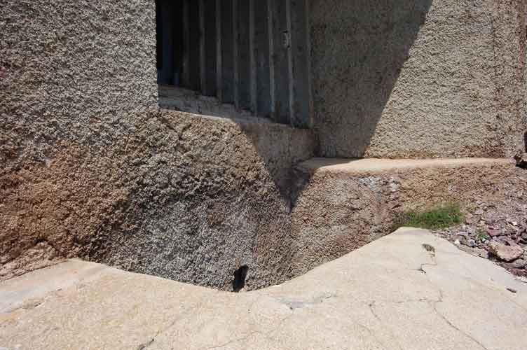

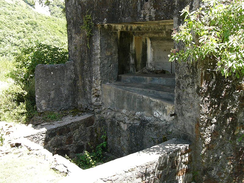

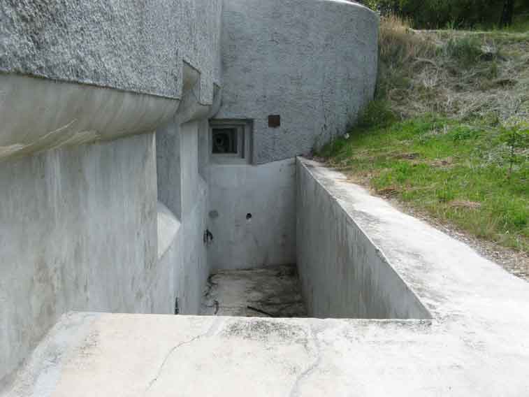

Ciao,il fossato diamante è un fossato posizionato normalmente davanti alle aperture delle armi e degli ingressi,destinato a contenere le macerie provocate da un bombardamento che altrimenti andrebbero ad ostruire le cannoniere impedendo l'uso delle armi.Serve altresì ad evitare che eventuali avversari raggiungano le aperture dell'opera con facilità .Possono anche essere presenti all'interno di tali fossati delle caditoie per bombe a mano.
Mentre tale fossato è comune nelleOpere Maginot è praticamente assente nelle nostre Tipo 200(Io perlomeno non l'ho mai visto)mentre si potrà  sicuramente trovare nelle Tipo 15000.
Chiedo scusa se la mia descrizione non sarà  tecnicamente perfetta ma il concetto penso di averlo espresso.
Allego in fotografia tre esempi di fossato diamante presenti presso tre Ouvrages della Maginot alpina.
Ciao Gianfranco
Fossato diamante presente all'Ouvrage Maginot di Saint Gobain
Fossato diamante presente di fronte al Blocco d'ingresso dell'Ouvrage Maginot dello Janus.<br />Notare la caditoia per bombe a mano
Fossato diamante dell'Ouvrage Maginot di Gondran E

.....e poi se si lancia una bomba presso la feritoia le schegge non investirebbero l'interno in quanto cadrebbe nel fossato.
Ho saputo che è pure comodo in quanto la neve cadendo nel fossato era più agevole aprire i pannelli senza spalare e poi poter...scovolare. :mrgreen: Vero Andrea?
Opere del Sempione.JPG (199.92 KiB) Visto 2239 volte

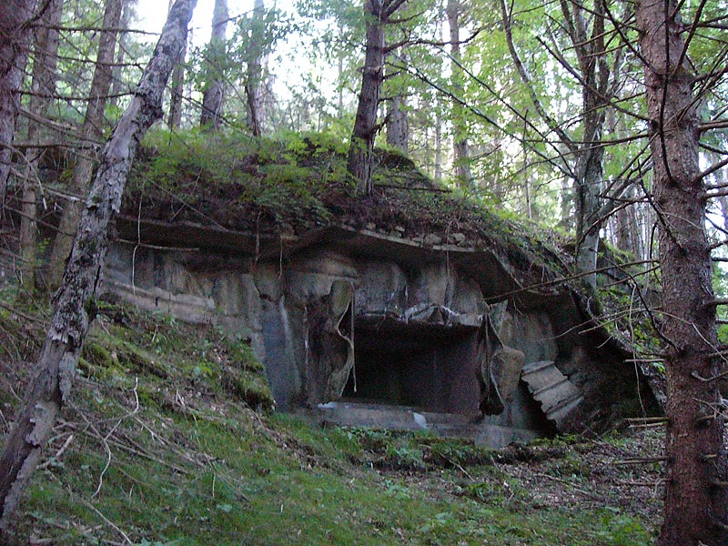

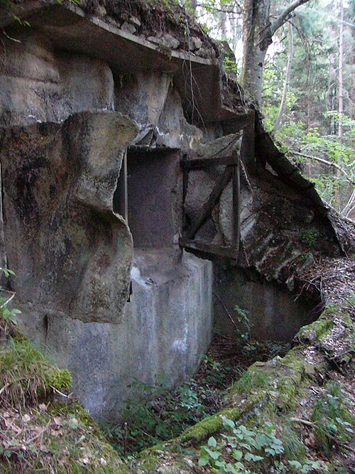

Ecco una delle Opere del gruppo a cui si riferisce Axtolf in apertura topic (è lui che mi ha indirizzato lì! Grazie.).
Queste Opere sono il canto del cigno riguardo l'aggiornamento dei progetti di costruzione del Vallo Alpino. Qui troviamo praticamente tutte le ultime innovazioni e accorgimenti che erano state studiate per questa linea ......prendendo spunto dai progetti antagonisti.

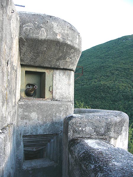

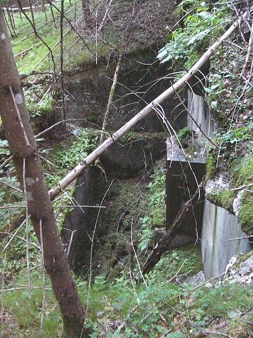

A seguire un tipico esempio di aggiornamento del Vallo Alpino. Fossato diamante non previsto in fase di progettazione ma aggiunto in fase di ultimazione o successiva.
Poi la Maginot.

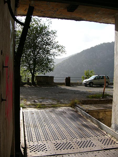

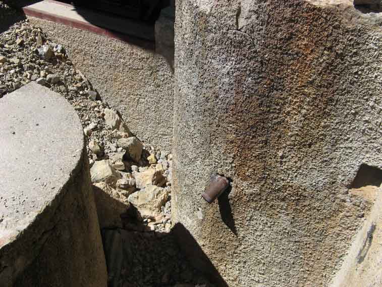

Gianfranco e' stato come al solito esemplare e sintetico nello spiegare l'utilità  del fossato diamante. Aggiungo che nella Maginot il fossato diamante era protetto da 'eiettori di bombe a mano' a molla azionabili dall'interno nel caso la minaccia si fosse calata al suo interno. Portelli blindati erano presenti per accedere ai fossati per la pulizia periodica o .....eventuali sortite di rastrellamento?
Da notare che anch'essa subisce evoluzione. Prima fossati diamante e bordi dei blocchi con fronte piatta, poi con sporgenza a protezione dei tiri curvi, poi la sporgenza diventa talmente importante da protendersi a tal punto da coprire la larghezza del fossato diamante con la necessità  di rinforzo strutturale a sostegno della fronte.
Sorprendente come i fossati diamante delle entrate posteriori per i mezzi siano stato 'prelevati di forza' e 'senza ritegno' dai castelli medioevali!!! Posto foto di ponte levatoio alzato ed abbassato (quello abbassato è stato testato con .....l'automobile!)

Le prime due foto di Jako (untitled 12 e 11) a che opera si riferiscono?
Dalla porta garritta (senza porta) sembrano del Vallo.
Re: Fossato diamante
In effetti, Iako, sono foto migliori delle mie. Ovviamente.
Si tracer sono opere del Vallo. Siamo a Cima Gogna. Sbarramento che io ho cercato dai primordi della mia passione e solo in tempi recenti ho iniziato a completare. Ricordo che allora Cavalli mi disegnò un appunto sulla disposizione di qualche opera. Ovviamente le prime volte feci solamente delle piacevoli passeggiare senza trovare nulla. Poi le cose fortunatamente si sono evolute e sono saltate fuori...
