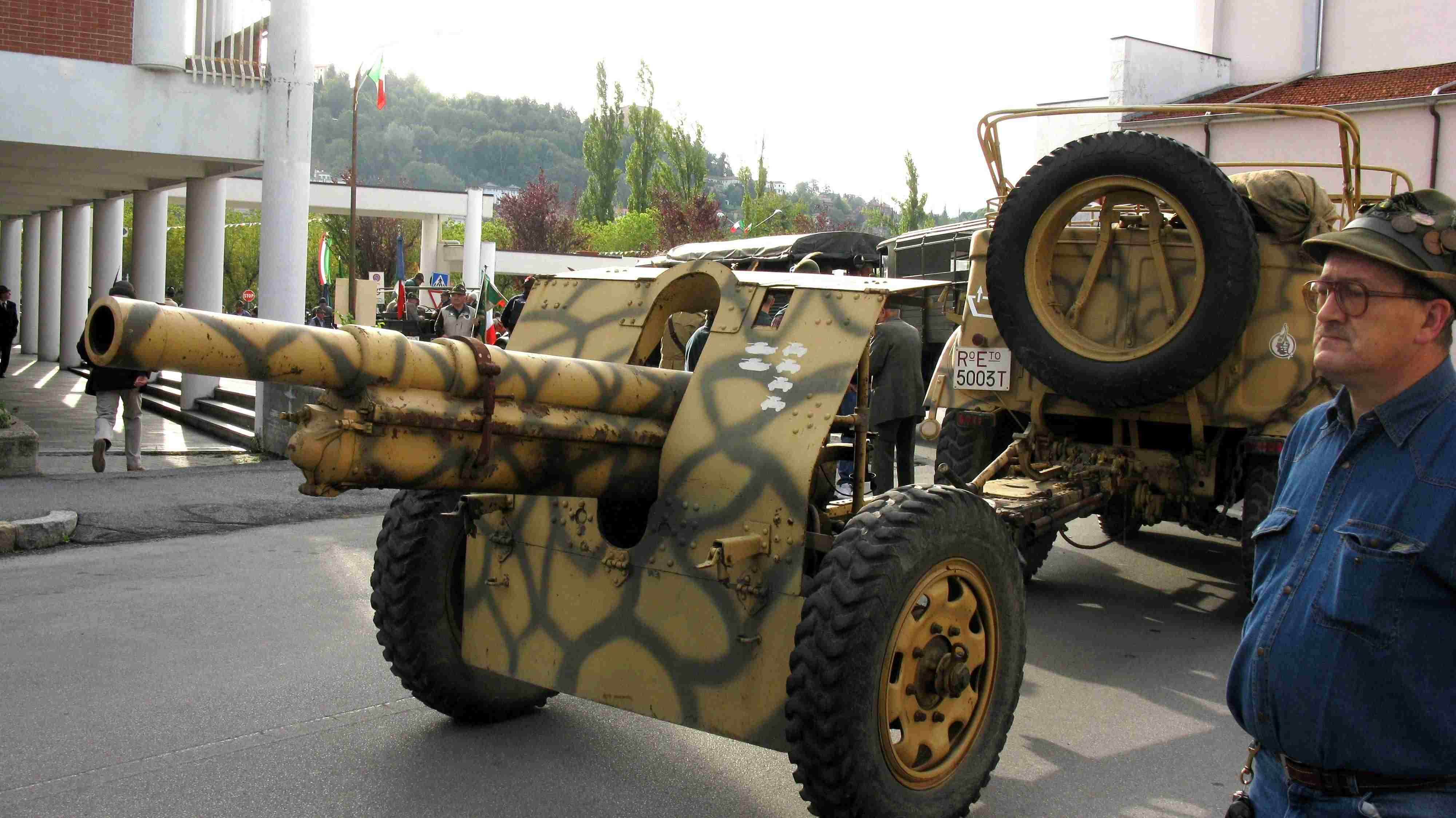

Al raduno del I° Raggruppamento erano presenti alcuni mezzi di epoca passata; mi hanno particolarmente incuriosito due traini di artiglieria (che per comodità  ho chiamato "grande" e "piccolo") con autocarri SPA (targa R.o E.to) con mimetizzazione desertica ; il cannone grande aveva una targhetta con Skoda e 1937 -XVed un'altra con matricola, il piccolo non riportava il costruttore ma solo l'anno che era il medesimo.
Qualcuno dei forumisti è in grado di fornire qualche altra notizia ad un poverino totalmente digiuno di artiglieria ?

grande
grande
grande 2.jpg (270.24 KiB) Visto 1930 volte
grande
grande
grande 1.jpg (253 KiB) Visto 1929 volte

Il piccolo è un Obice da 75/18. Direi il Mod. 35 date le code in due pezzi (il 34 le aveva in tre pezzi) e la presenza, pare, di una barra di torsione all'assale.
Il Grande è, sembra, un Obice da 100/17. A meno che non sia già  un 105/22. Però non ha il freno di ricnulo/recuperatore sopra al tubo obice, per cui propenderei per il 100/17. Lo scudo è il suo.
Art. Federico

Direi che "era" uno Skoda da 100/17 ma sicuramente la bocca da fuoco è stata allungata, quindi come già  scritto da Federico portata a 105/22 (oppure è un 100/22 mod.14/19)
Se 105/22 probabilmente è stato tolto il recuperatore in volata per ripristinare le linee originali.
P.S. Ho fatto un po' di ricerche e quasi quasi mi sono convinto che più facilmente sia uno Skoda 100/22 mod.14/19 (il "tubo" mi sembra proprio quello)!

Mi sa che Jolly ha ragione: Obice Skoda 100/22.
Bravo!
