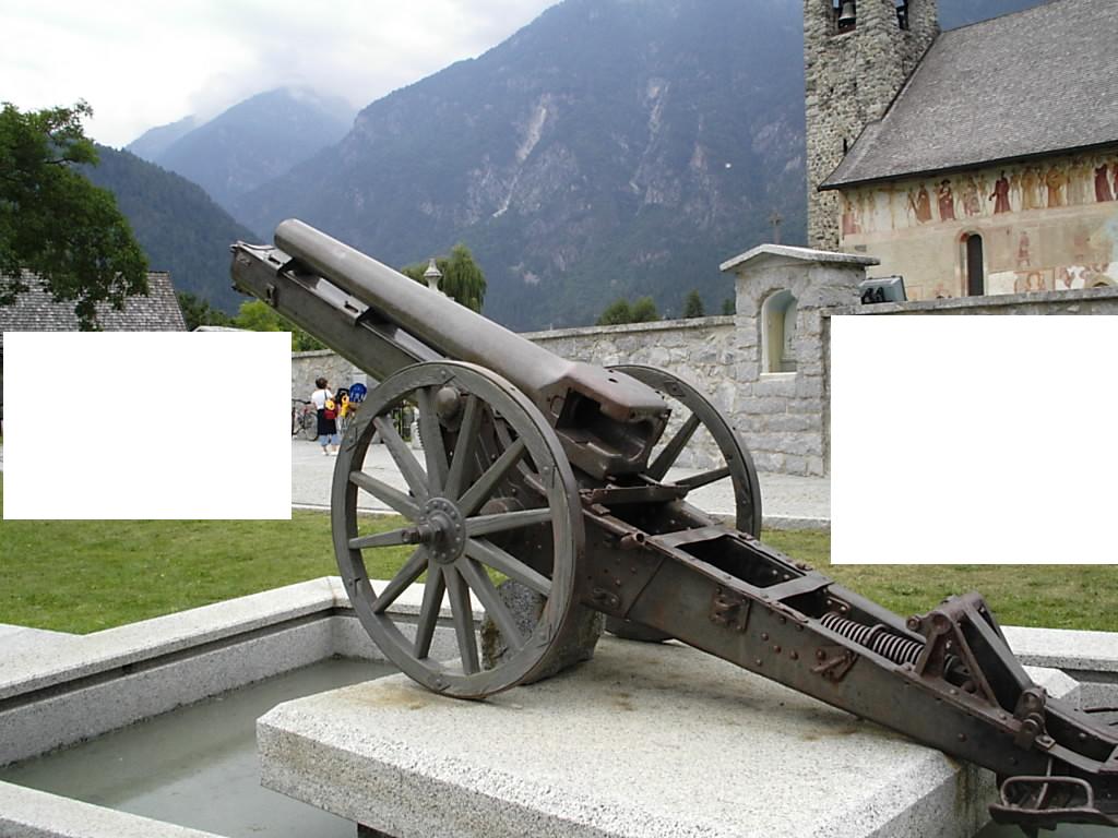

cannone 15/18?
Cannone fotografato nell'agosto 2005 a Pinzolo (TN) appena fuori dal cimitero - famoso per la danza macabra -
Ha un calibro di circa 100 mm. L'avevo misurato col bordo di un calendarietto da tasca.
Non ricordo che avesse targhette con matricola o simili.
Qualcuno sa di cosa si tratta?
100 p3.JPG (111.62 KiB) Visto 2410 volte
Re: cannone 15/18?
10 cm suggerirebbe un pezzo austriaco ed infatti cercando in rete eccolo:
http://www.campanedipinzolo.it/articolo ... 1210093452

Re: cannone 15/18?
grazie alla segnalazione di Jolly ho trovato anche questa su wikipedia.
dovrebbe essere un obice da montagna Skoda

Re: cannone 15/18?
Se non sbaglio si tratta di quello che durante la IIGM (e oltre) fece parte del nostro parco Obici quale Obice da 100/17 mod 16.
Art. Federico
40a Btr, AMF(L)
Gr.A.Mon. "Pinerolo"
(4° Rgt. A. Mon.)
Brigata Alpina Taurinense
3°/86
Re: cannone 15/18?
Si è un mod.16 ovvero la versione "da montagna" (in quanto scomponibile in tre pezzi) del più diffuso mod.14.
Entrambi i modelli, quali "preda bellica" furono largamente impiegati dal Regio Esercito nell'artiglieria divisionale per tutto il secondo conflitto.
Nei gruppi artiglieria da montagna l'arma restò in servizio anche negli anni 50 allorchè fu sostituita dal 105/14.
Ulteriore servizio, in particolare per il mod.14, lo ebbe negli anni 60 fino al 1975, allorchè il pezzo fu trasformato in 105/22 mod.14/61, equiparando il calibro al pezzo americano M101 ed allungando la canna.
Questo pezzo modificato era in servizio nei gruppi da campagna delle brigate di fanteria e nel 14° rgt. del Comando Truppe Trieste (è anche l'arma che attualmente è posizionata al Gianicolo e spara i tradizionali colpi a mezzogiorno).
