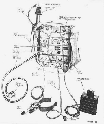

Pur non avendola mai usata , in pratica anche mai vista , posso tuttavia darvi delle fondamentali caratteristiche della radio AN/GRC9 . :lol:
Si tratta di una apparecchiatura nata a fine 1940 , impiega valvole miniatura , è quindi delicatissima e non sopporta urti .
Fù impiegata dagli americani diffusamente in Corea e ceduta più tardi al nostro esercito . :arrow:
La frequenza di lavoro è di 2-12 Mhz ,che andava bene negli anni 40 , per essere compatibile con le apparecchiature dell'epoca , ma non più . :P
Oltre al problema della delicatezza intrinseca , un grande problema erano , se usata in portatile , le batterie ! :?
Credo che le radio non venissero usate ,o quantomeno il meno possibile , proprio per questo motivo ! (:-x)
Si trovano ora , sul mercato , per poche centinaia di Euro , attenzione però , il loro impiego è assolutamente vietato . :-P
Anche i radioamatori possono sfruttare solo una piccolossima parte delle frequenze emmesse dalla stessa . (:-D)

sarà  stato perchè eravamo dei masochisti, ma la G9 al val Cismon è stata impiegata fino all'introduzione in servizio della RH4, essa veniva portata a spalla, ovviamente suddivisa in carichi anche durante le marce e escursioni con grande "gaudio" della squadra tramissioni, il problema batterie non esisteva in quanto in trasmissione utilizzavi il generatore a manovella, in ricezione una apposita pila a secco. il pacco batterie, veniva utilizzato solamente in sala radio. Tra l'altro l'insegnamento per il funzionamento dell'rt. in argomento era previsto anche nei corsi AUC e ACS non specializziato trasmissioni.

Effettivamente , la radio in questione , è stata anche prodotta , su licenza , sia in Francia che in Germania .
Quindi è abbastanza normale che sia stata usata sino al 1980 .
Era dotata , infatti , anche del generatore a pedali !

scusami Oklahoma ma non credo dalla foto che hai postato che sia a pedali, ma come dice Cavalli a manovella, anche se usare i piedi mi sà  che sarebbe stato meno stancante

linzen ha scritto:scusami Oklahoma ma non credo dalla foto che hai postato che sia a pedali, ma come dice Cavalli a manovella, anche se usare i piedi mi sà  che sarebbe stato meno stancante
questa dovrebbe essere la "cyclette" di cui si parlava (dal sito http://www.angrynine.nl)
Se non ricordo male, AN/GRC=Army Navy/Ground Radio Caption
