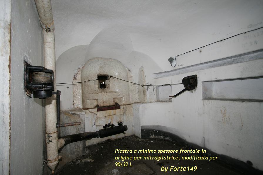

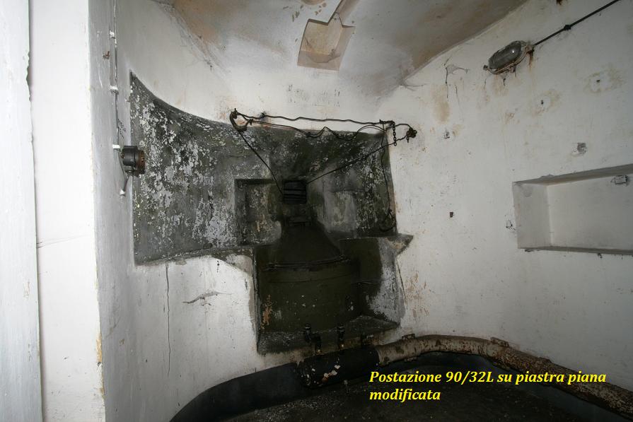

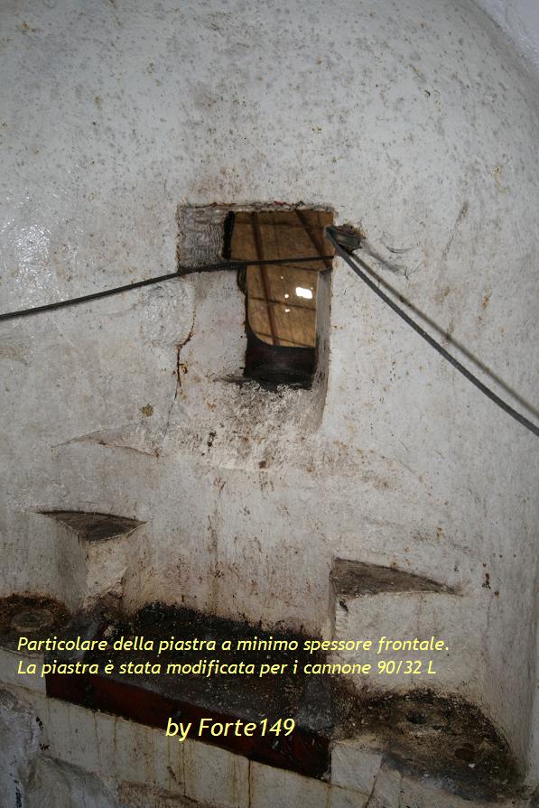

Piastre modificate.

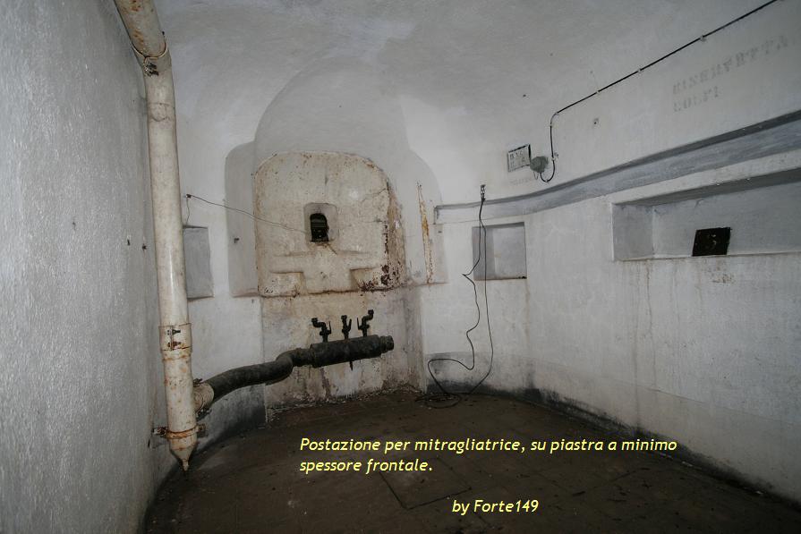

Nella fase di reimpiego si utilizzarono parte degli sbarramenti in funzione prettamente anticarro, pertanto molte postazioni M furono modificate per ospitare pezzi di artiglieria.Confrontando la piastra con una postazione M.
Nelle foto che seguono si può vedere la modifica apportata ad una piastra a mimimo spessore frontale.

Mi potete spiegare cos'e' la "prova in bianco" di un pezzo?
Re: Piastre modificate.
Non ho capito alcune cose ! Il cannone 90/32 , dovrebbe avere la canna lunga quasi tre metri . :D
Nella feritoia (allargata) dovrebbe passarci , ma poi ? l'alzo ed il brandeggio ? e poi il cannone su cosa era montato ? :?:
Ritengo che un cannone del genere abbia un notevole rinculo ! Dove lo scaricava ? :roll:
Perdonate , io non ho fatto l'artigliere , ma mi piacerebbe capire ! :-k
Ciao (:comp:)

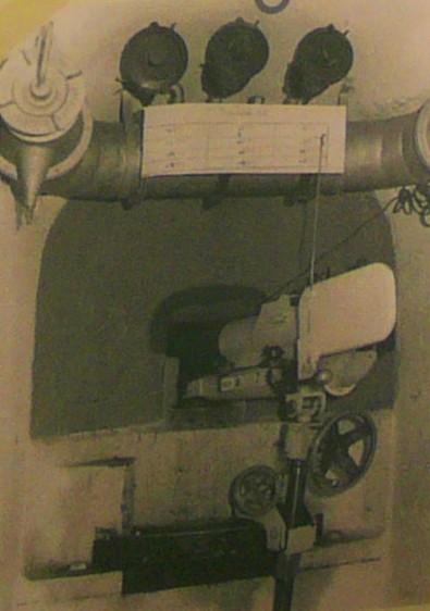

Ho trovato tutto ! ti ringrazio !
Una foto di come si presentava
Mi ha confuso il fatto , che mi aspettavo un 'altra cosa !

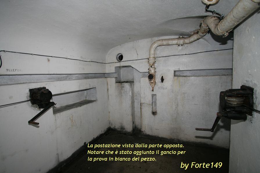

SPICCHIO ha scritto:Mi potete spiegare cos'e' la "prova in bianco" di un pezzo?
la prova in bianco è quel complesso di operazioni atte a verificare la corretta funzionalità  degli organi elastici (freni, recuperatori) del pezzo. essa viene effettuata con degli appositi attrezzi, che variano da pezzo a pezzo, e consiste nel far rinculare la bdf mediante un arganello la cui estremità  viene appunto fissata a quel gancio che si vede nella foto. Questa attività  è obbligatoria prima dell'impiego del pezzo con il munizionamento.

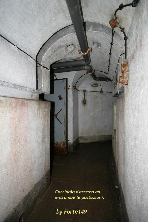

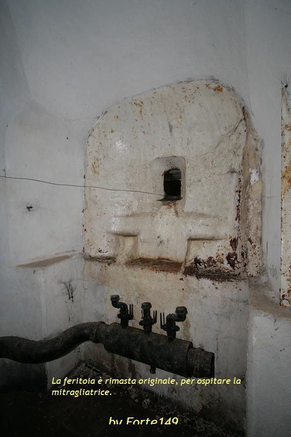

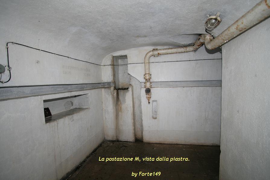

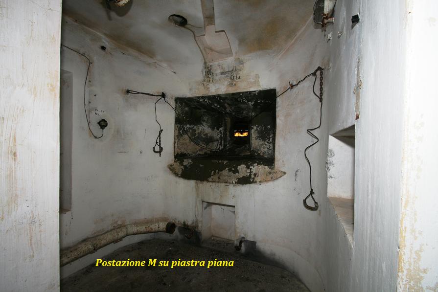

Due postazioni per mitragliatrici all'interno di una opera dell'ex Vallo Alpino che venne reimpiegata, aumentando la funzione anticarro degli sbarramenti, modificando una postazione su piastra piana.
