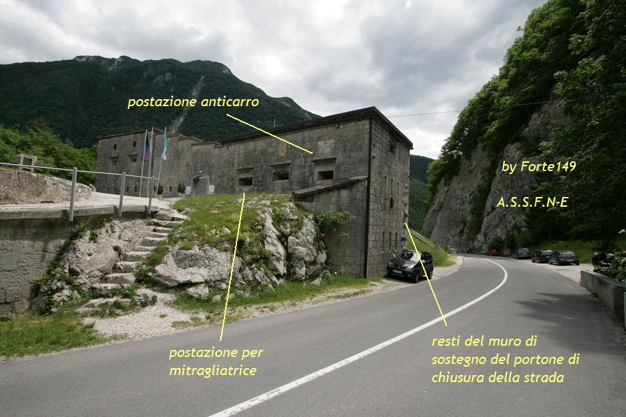

Per concludere con le Opere vicine al confine e quindi merotevoli di una gita ,vediamo ora la "Chiusa di Coritenza"
Scendendo dal passo del Predil ,verso Plezzo (ora Bovec) incontreremo questo antico forte austrungarico situato proprio sull'orrido nel quale scorre la Coritenza .In questa località  ,ora nota come " Forte Kluse " è stata realizzata una piccola Opera di difesa pres. nel 1939-41 in base alla circolare 15000 .

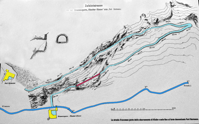

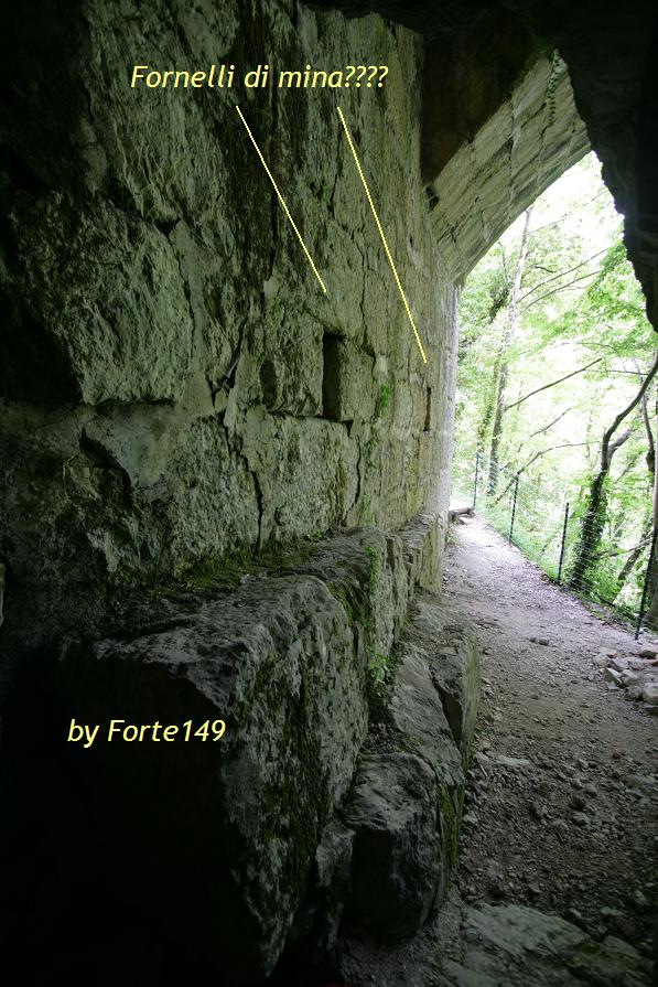

Il forte che stà  sulla strada ,è collegato da una stradina , scavata nella roccia ed in parte in galleria , co il Forte Hermann che stà  più in alto e non è visibile dalla strada .

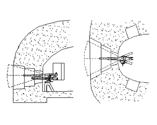

Ebbene , la galleria , è stata adattata a fortificazione . Come potremo vedere dalla cartina e dalla foto , poteva alloggiare tre mitragliatrici e bloccare tatalmente la strada (dopo aver fatto saltare il ponte)
Vediamo prima la cartina

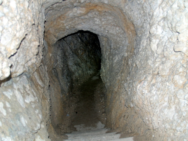

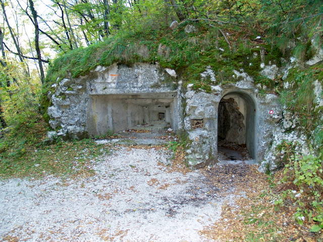

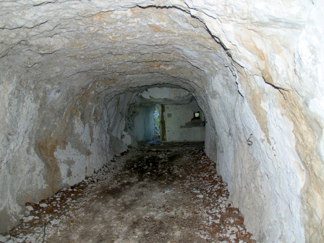

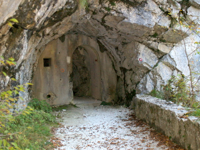

Ingresso in galleria (sbarrato naturalmente da una porta)

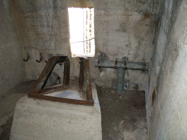

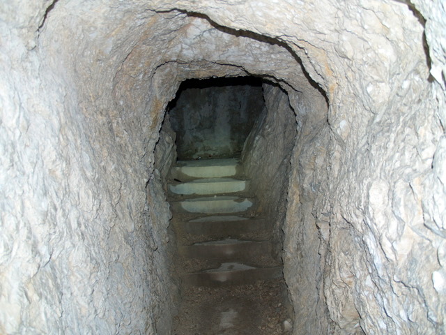

Il cunicolo verso la postazione

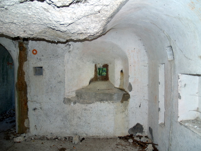

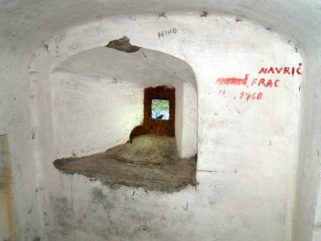

La piastra piana per Fiat o Breda
Il campo di tiro dell'arma

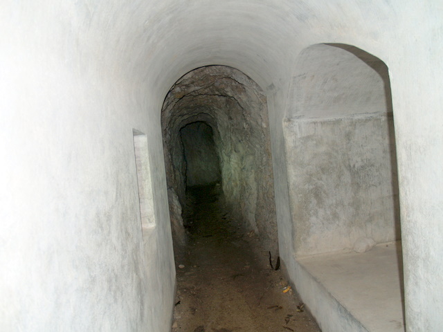

Vediamo alla destra , il deposito di munizioni , alla sinistra , la nicchia per la canna di ricambio
Torniamo verso la galleria principale , le due postazioni sono perfettamente uguali

Verso il fondo della galleria
Anche qui vediamo la piastra inglobata nel cemento

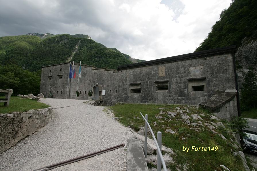

Vista dall'esterno

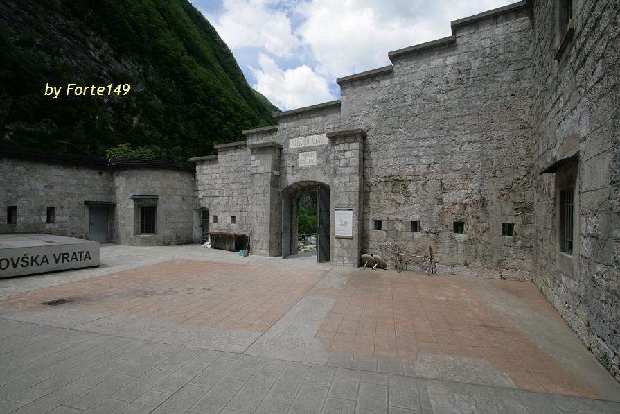

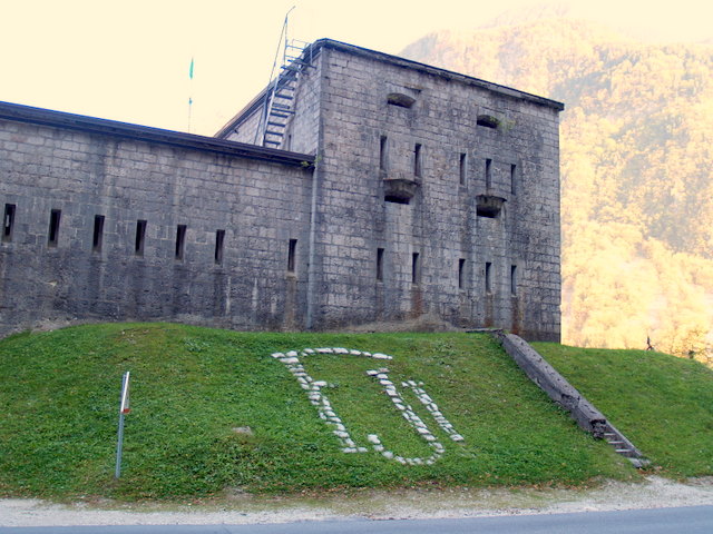

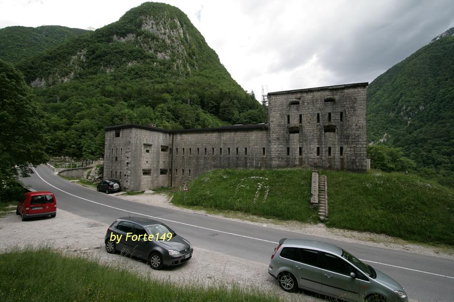

Una vista del forte ,ora trasformato in museo
Qui stava la famosa porta che sbarrava la strada

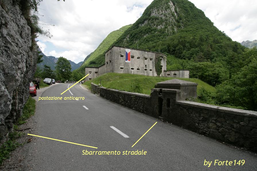

E pensare che passando per di lì con Luca nel 2007 mi sono voluto fermare solo al Forte senza fare le galleria, che pensavo di unica competenza del forte (volevo continuare con le opere del vallo.... ).

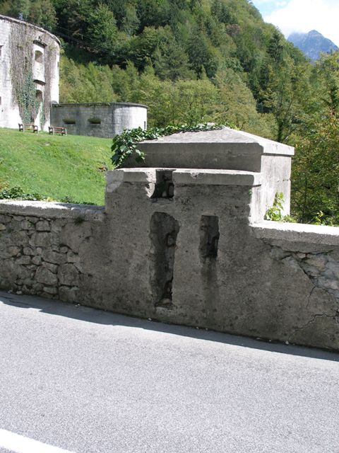

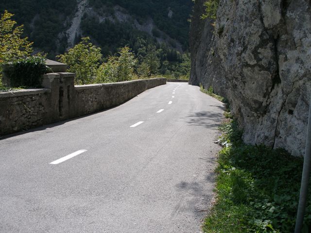

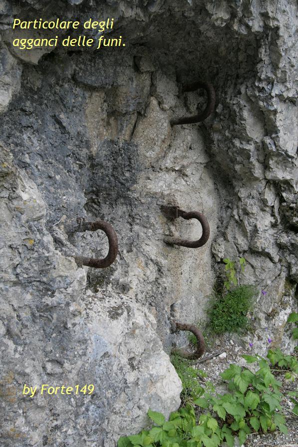

Ho fotografato sulla strada quello che è un evidente blocco con funi o qualcosa di simile. Sono quindi costuzioni edificate per lo sbarramento che ci ha mostrato, oppure sono cose preesistenti del forte?
Se ricordo bene sono, andando in direzione italiana, dopo il forte. Il che mi farebbe pensare che sono di competenza dell'opera del Vallo, se ho capito bene dove è situata. Vi posto due immagini del manufatto.

Al posto della costruzione attuale , esisteva a fine 700 un altro forte . E' stato attaccato dalle forze napoleoniche scese dal Passo del Predil ( esiste ancora il monumento col leone morente !) . I difensori austriaci , dopo aver demolito il ponte sull'orrido hanno opposto una decisa resistenza . Della truppe napoleoniche mandate all'attacco , come si usava allora , oltre 5000 soldati sono finiti nell'abbisso spinti da quelli che stavano dietro . Essendo impossibile avanzare , i francesi hanno aggirato la postazione ,facendo un lungo giro in Friuli e risalendo da Plezzo hanno attaccato i difensori alle spalle .
Gli austriaci hanno combattuto sino all'ultimo uomo , immolandosi a difesa .

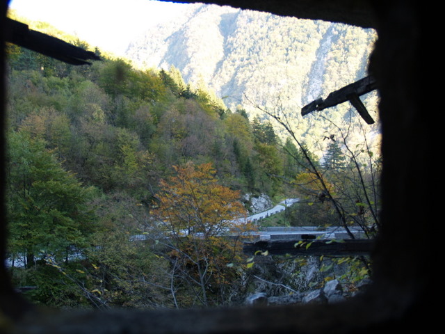

Il nuovo forte , è stato realizzato proprio in maniera da poter difendesi le spalle , come potete vedere le feritoie sono rivolte a valle e non a monte . Anche il forte superiore è realizzato con gli stessi intendimenti .
La forra , se ben difesa è un impedimento quasi insuperabile . I militari italiani , all'epoca , hanno realizzato le postazioni per bloccare una eventuale discesa di truppe dal Predil .
Anche il grande portone del forte , forse qualcuno ancora lo ricorderà  , era stato murato perchè molto esposto verso monte.
Quando la muratura è stata demolita ,una quindicina di anni fà  , dentro il muro è stato ritrovato , in perfette condizioni , il portone originale .
Sotto l'Austria , la zona era confine doganale , con tanto di portone sulla strada (da ciò il nome ) ma esisteva probabilmente anche una sbarra , situata proprio nel manufatto che Axstolf ci ha fatto vedere .
Non era sicuramente un blocco a funi , non solo perchè diverso dalla tipologia degli altri sbarramenti ma perchè totalmente inutile , basta andare sul posto , guardare giù dal ponte (la forra è profonda 70-80 metri ) e si capisce il perchè .

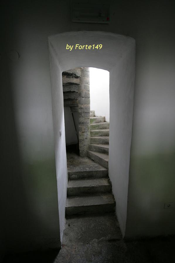

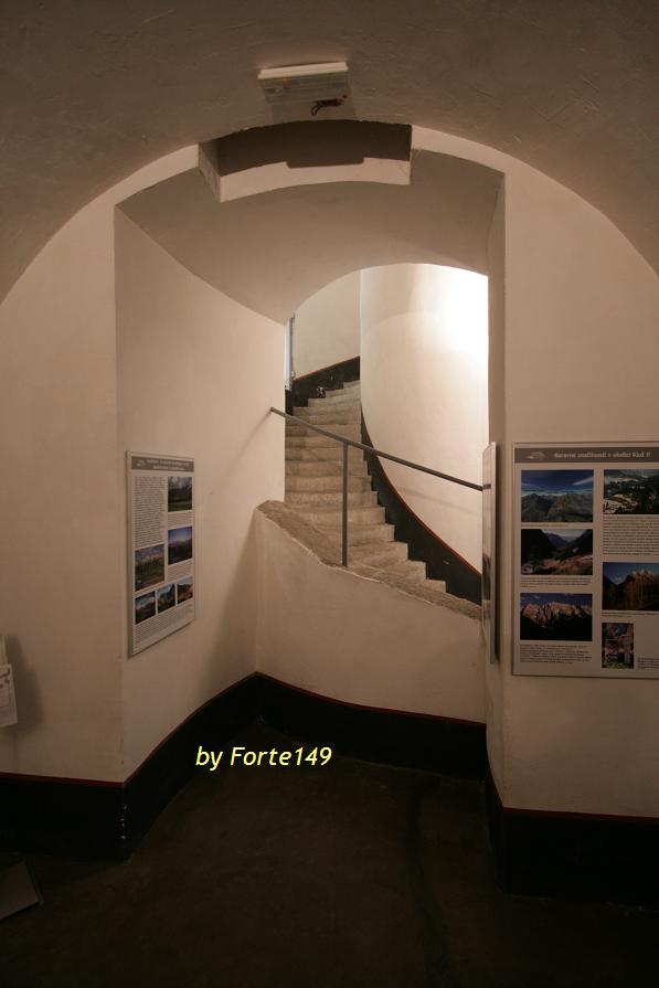

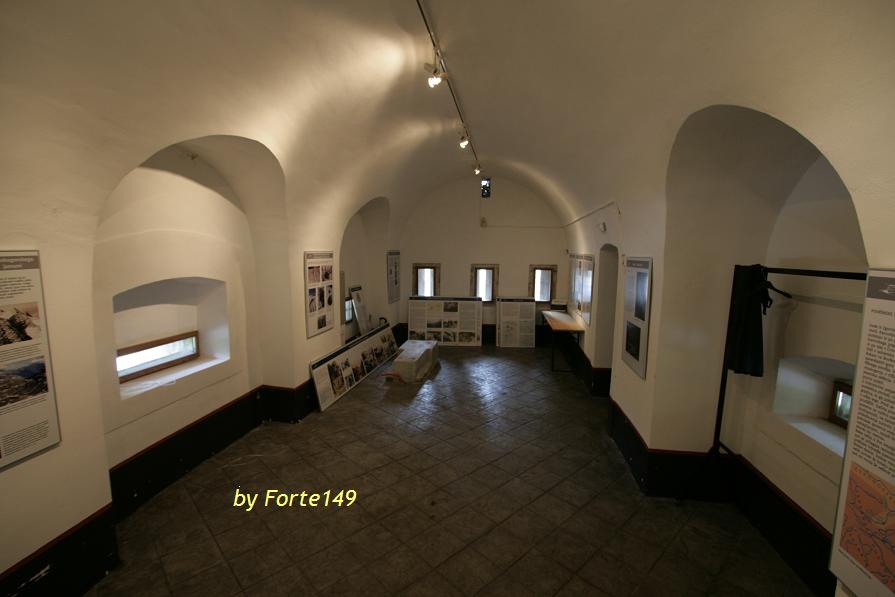

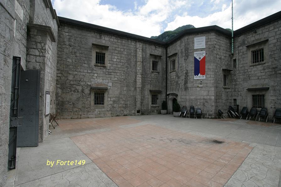

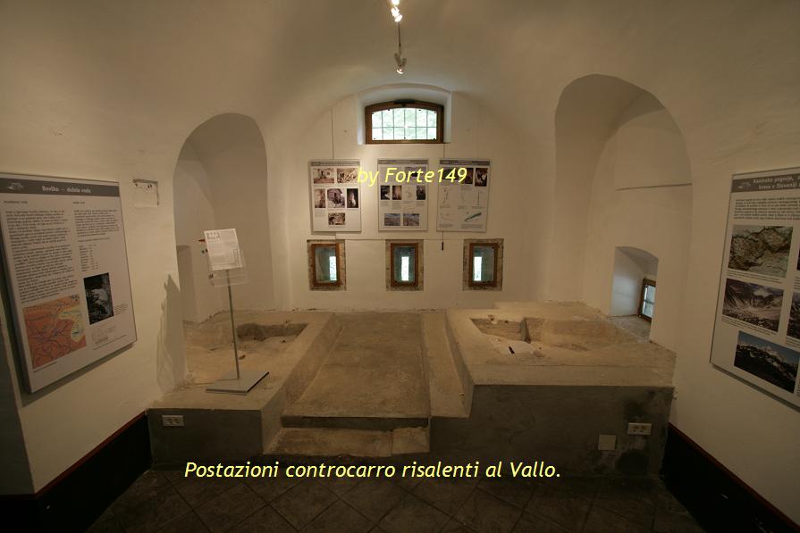

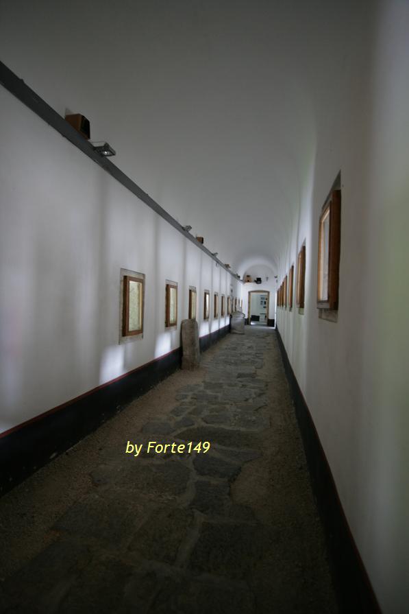

Per caso siamo passati per questi luoghi, ed ho eseguito alcuni scatti e preso poi informazioni su quanto abbiamo visto della chiusa.
Seguiranno anche le foto della galleria e del Forte Herman, domani.
Per il momento.......
Si può visitare l'interno con 3euro a persona.
Segue.............

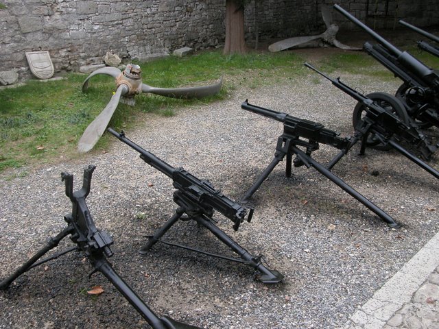

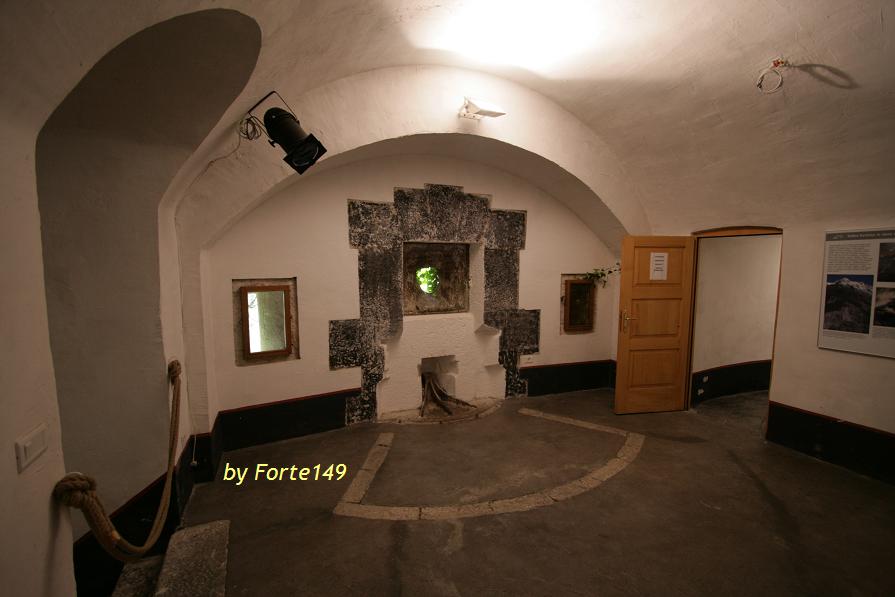

Quella postazione che hai visto , ne sono due , è per mitragliatrice Gardner , a manovella , con tante canne , quella che si vede in tutti i film d'epoca e probabilmente la prima mitragliatrice usata. La avevamo anche noi italiani adibite alla difesa ravvicinata dei forti , in questo caso invece, bloccava la strada che sale da Plezzo (Bovec , per voi italiani (:-x) ).

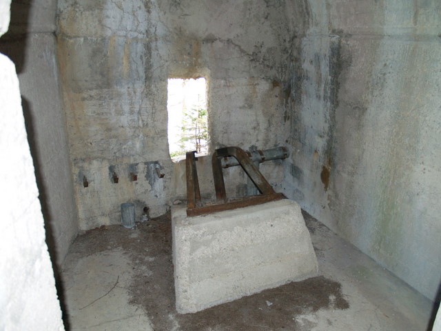

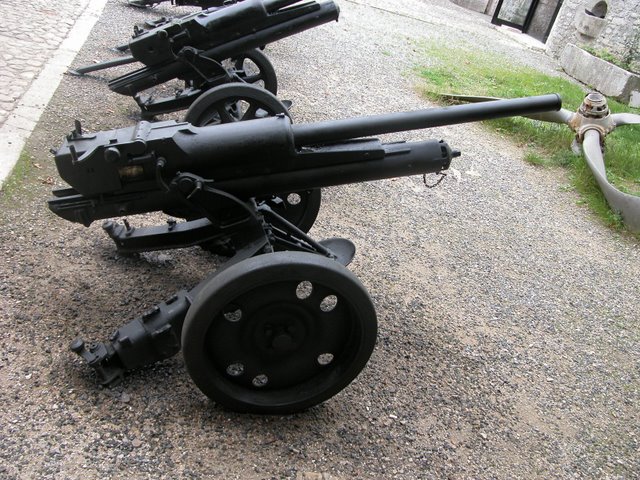

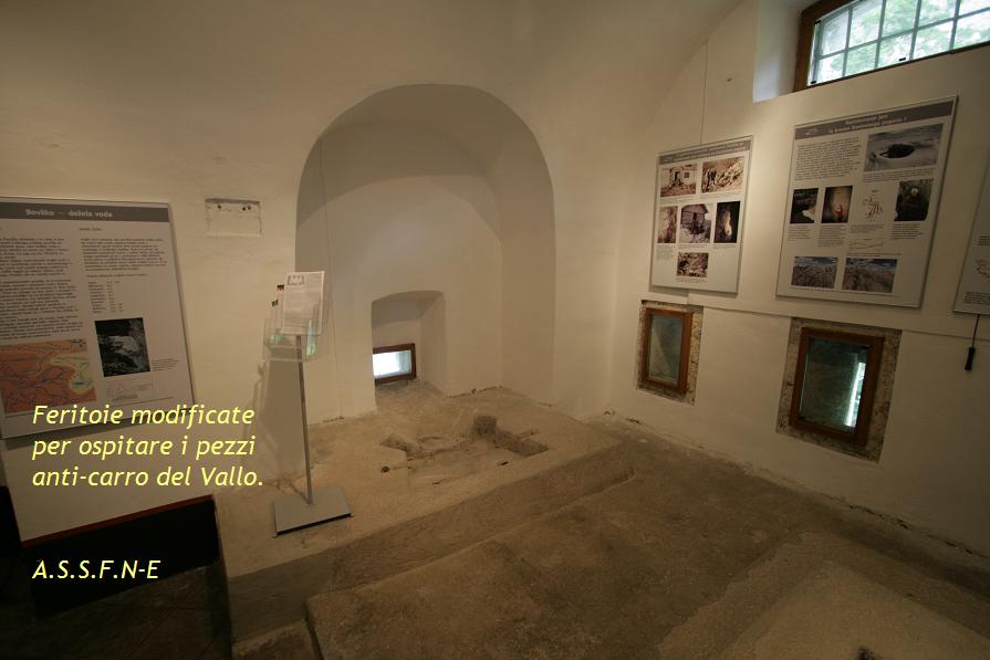

Ma ti hanno detto anche qual tipo di cannone anticarro era montato ?
Re: Vallo Alpino Chiusa di Coritenza
Molto probabile, usavano il 47/32, con la possibilita di spostare il pezzo in entrambe le direzioni.

Una postazione AC del Vallo all'interno del vecchio forte...questo si che e' una scoperta!
Complimenti!
Grazie Lappino, io l'avevo solo intuito che quei zoccoli erano delle modifiche, come le feritoie viste dall'esterno.
Poi, quando ne ho parlato con Muran Giovanni, mi ha dato delle ulteriori conferme.
Non potevano aver costruito solo le tre postazioni all'interno della galleria.

Caro Gibo 2
Sicuramente le tue fonti sono attendibili , mà  !
Questo è il progetto di montaggio del cannone 47/32 in post. fissa
Pacchetto immagini copia.jpg (87.65 KiB) Visto 2397 volte
Questa è una postazione reale
Dall'altro lato
Questo è il cannone pronto ad essere montato
Ora perdonami mà  in quella postazione io vedo montato una di queste !
Ps altri tipi di cannoni non nè avevamo !
Naturalmente questa è solo una mia opinione personale ,ma prova a pensarci un poco .
Prova a pensare al pezzo montato sul suo affusto campale e tolte le ruote.
Le staffe non si appogiano sullo scalino???????
Ma i pezzi 47/32, che hai postato, le staffe di frenata sono state tagliate ????????
Prova a vedere queste http://www.afrikakorps.org/_photos/Ital ... Dugin2.jpg
