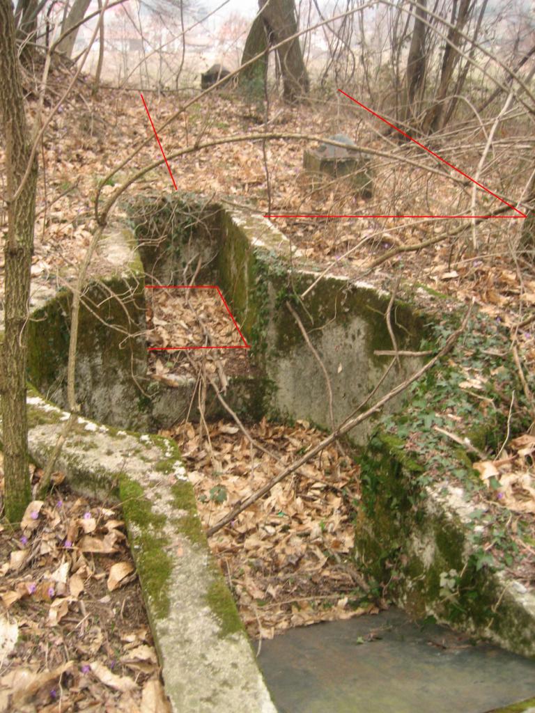

In allegato la foto di una tipologia di postazione di mortaio che non avevo visto prima (a dire il vero ne conosco solo una, quella con il ricovero tra le due postazioni)
In basso a dx la riservetta munizioni, sull'altro lato l'accesso al ricovero (che è in orizzontale) e la posizione approssimata del ricovero stesso.
Un aspetto particolare, la direzione di provenienza del nemico (e quindi quella di tiro del mortaio) è alle spalle del fotografo, non mi pare che la postazione abbia un gran orientamento; io l'avrei ruotata di 90°
Mandi

Non ho molta pratica di mortaista (anzi, non ne ho affatto, ho solo visto il mortaio in più occasioni) ma:
- un mortaio non può essere ruotato in qualsivoglia posizione a giro d'orizzonte?
La parola alla squadra difesa vicina.

Il mio dubbio non riguardava una eventuale difficoltà  per i mortaisti di sparare in direzone del nemico ma nel senso che l'orientamento scelto della sede del mortaio e dell'ingresso del ricovero mi pare che sia un po' troppo esposto verso lo stesso: è facile che un colpo infili direttamente la porta del ricovero o, con più difficoltà , la riservetta.
Certo le opere erano destinate a funzionare come caposaldi e quindi i mortai dovevano sparare in tutte le direzioni, ma fare la postazioni per mortai così rivolte verso la più probabile direzione di provenienza del nemico mi è parso strano.
C'è qualche mortaista o qualcuno che se ne intende di mortai che può chiarire?
Magari è questa proprio la disposizione più corretta e io mi sono costruito il film tutto da solo :)
Mandi

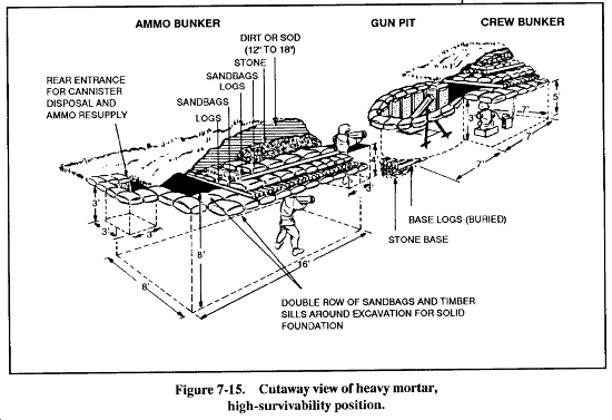

Vediamo se questa citazione da un manuale US Army trovato su internet chiarisce un po' (tra l'altro confermerebbe i miei dubbi sulla nostra postazione, il sottolineato è mio) :
Each high-survivability mortar position consists of two bunkers with a circular pit between them (Figure 7-15). The crew bunker holds the squad leader, the gunner and assistant gunner, and equipment for communication to the FDC and to platoon headquarters. The ammunition bunker holds the ammunition bearer and the ammunition. The gun pit and bunkers are sited so that the long axis of the emplacement is perpendicular to the primary direction of fire.

Per dare un giudizio tecnico/militare penso che bisognerebbe "inquadrare" la postazione nell'ambito complessivo dell'opera e del terreno, ad esempio la postazione potrebbe essere stata sistemata così per proteggere il fianco in corrispondenza di una via di facilitazione o di avvicinamento.
Teniamo conto che le postazioni mortai (parlo genericamente di schieramento della fanteria non di opere) erano generalmente in posizione arretrata rispetto alla difesa perimetrale di un caposaldo così come le mitragliatrici pesanti erano posizionate in modo da coprire i settori di probabile avanzata meglio se con fuoco d'infilata.
In sostanza va "visto" il terreno cosa racconta.

jolly46 ha scritto:Per dare un giudizio tecnico/militare penso che bisognerebbe "inquadrare" la postazione nell'ambito complessivo dell'opera e del terreno, ad esempio la postazione potrebbe essere stata sistemata così per proteggere il fianco in corrispondenza di una via di facilitazione o di avvicinamento.
Giustissimo.

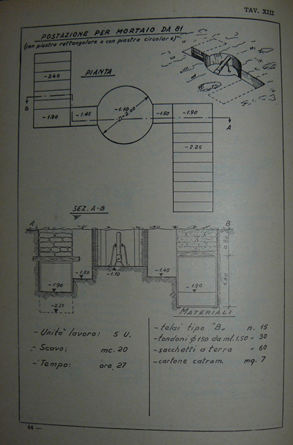

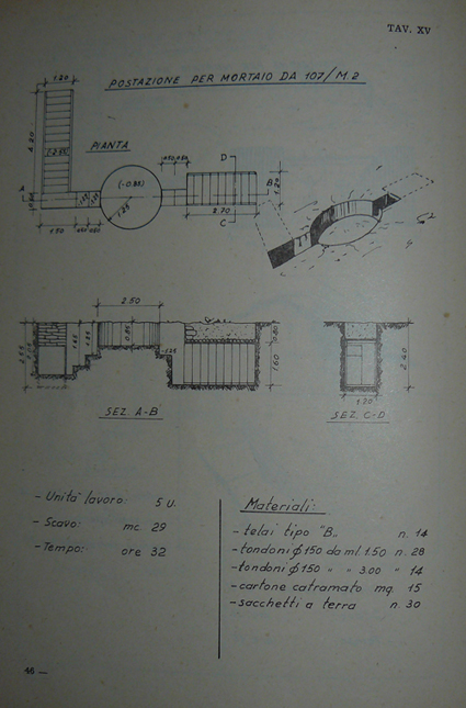

Mi è appena morto lo scanner. Comunque ho un'immagine da manuale italiano della postazione per mortaio che dovrebbe chiarire abbstnza le idee. Dalla forma dovrebbe essee da 81 o da 107. Vedo di fagli una foto.

Le immagini sono tratte dal manule per gli AUC del 1964 sui lavori sul campo di battaglia.
postazione mortaio da 107.JPG (256.86 KiB) Visto 1160 volte
