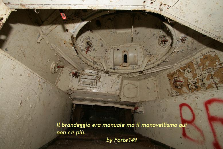

Ieri ho girato in moto lungo il Tagliamento ed ho visto un M15.
Vi sarei grato se mi confermaste che il brandeggio della torretta avveniva manualmente facendo leva sull'arma.
All'interno non vi e' traccia di alcun meccanismo.........

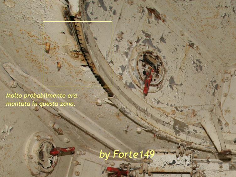

Per brandeggiare la torretta vi era probabilmente una manovella con un ingranaggio che andava a movimentare la cremagliera che si vede sulla sinistra.

Si comunque sia, come ti ha già  confermato Forte, il brandeggio era manuale.

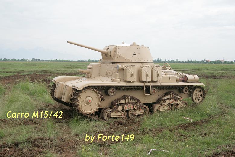

Credo sia un M15/42 perche' ha le piastre corazzate aggiuntive imbullonate e i parafanghi posteriori tagliati.
Non ho fatto caso alle ruote anteriori, ma potrebbero avere i rostri anti-deragliamento del cingolo.
Tra l'altro si vede bene, sotto l'ultima mano di vernice verde, la colorazione giallo ocra "deserto" originaria.
