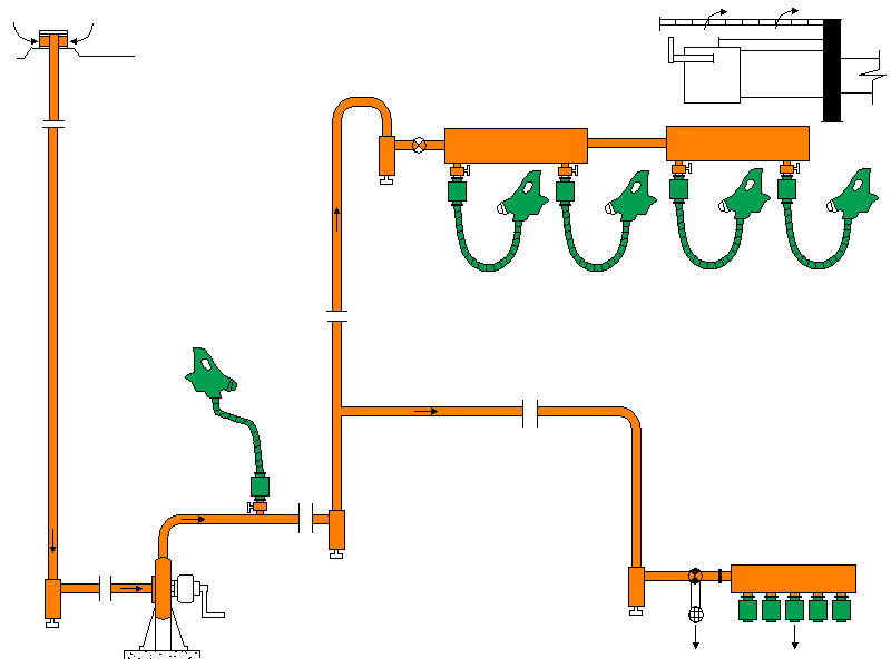

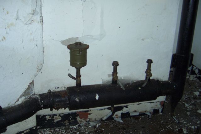

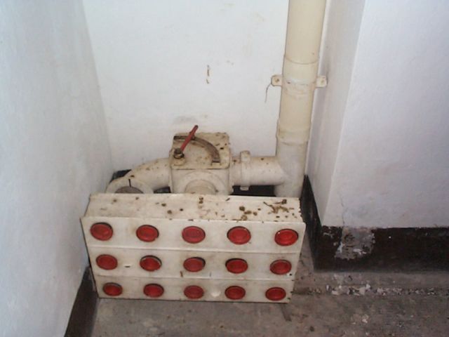

Ho dato uno sguardo al disegno illustrato nel libro "BUNKER" a pagina 54 (impianto tipo per protezione anti CO per cannoni in semiblinda da 90/50 e 76/40) e, sulla base di quanto si è parlato durante l'incontro, posto uno schemino da me realizzato, una foto dove si vede una scatola portafiltro sul collettore della camera di combattimento di una P e una scatola portafiltri con valvola a due vie e diffusore con griglia.
Allora: ipotizziamo che l'ambiente esterno sia contaminato da sostanze chimiche.
L'aria entra, inquinata, attraverso le bocchette d'aerazione (i funghetti) e arriva al ventilatore, mosso da motore elettrico o a a mano, collocato nella parte inferiore della postazione.
Le tubazioni, in ogni calata, portano uno scarico condensa.
Il servente addetto alla ventilazione porta il suo facciale con un filtro CBR e respira attraverso la sua maschera.
La valvola a due vie è girata in maniera tale che l'aria inquinata passi attraverso la batteria di filtri, si depuri e pressurizzi l'ambiente.
Per la parte superiore (la camera di combattimento) i 3 del pacchetto portano il loro facciale con un filtro anti CBR innestato sulla scatola portafiltri che corre periometralmente al piano di calpestio.
I fumi dello sparo escono, naturalmente, dalla grata superiore anche per effetto della pressurizzazione dell'ambiente.
Se l'ambiente esterno non è inquinato CBR, la valvola a due vie viene posta in maniera tale che l'aria esca direttamente dall'uscita a diffusore con la griglia protettiva: chi è sotto può respirare senza l'ausilio di maschera.
Il pacchetto al pezzo respira attraverso i facciali l'aria fresca proveniente dall'esterno, per proteggersi dal CO.
I fumi dello sparo escono, naturalmente, come nel precedente caso.
Sarà  così? Non me lo ricordo più con estrema certezza.
Graditi commenti e opinioni.
Scatola portafiltri, valvola a due vie, diffusore con griglia
Scatola portafiltri.JPG (51.5 KiB) Visto 2311 volte

Schema anti CO-CBR
Schema anti CO-CBR

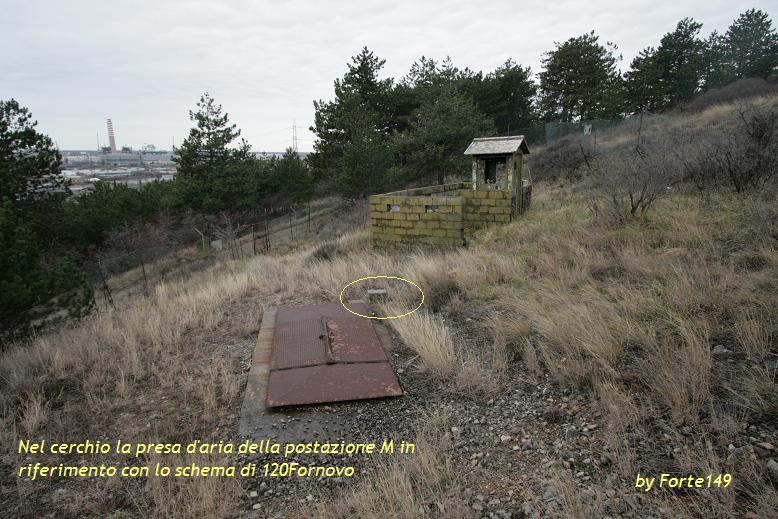

Questo tipo di sistema di aereazione è tipico delle M, per fare in modo che il CO provocato dall'arma non intossicasse i serventi della postazione.

Beh', direi che la descrizione del funzionamento fatta da 120Fornovo, per quuanto ne possa sapere, mi pare corretta, è quella che abbiamo discusso sul posto durante la nostra "gita".
Complimenti per l'illustrazione dello schema del circuito, molto chiaro ed efficace anche per eventuali profani.

Sulla scoperta del possibile corretto utilizzo del "locale polmone" un GROSSISSIMO grazie va fatto all'amico Tracer e all'amico M26 coi quali mi sono soffermato a ricercare il motivo e l'arrivo dei buchi :mrgreen: e le posizioni delle prese d'aria.
