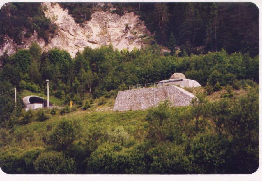

Io credevo che le opere della zona di Malborghetto/Valbruna a lato dell'autostrada fossero state costruite non tanto con un ben definito scopo di rafforzare lo sbarramento, ma quanto per "ricompensare" l'esercito per la distruzione di altre postazioni distrutte oppure rese inutili dal passaggio della nuova strada. In particolare la famosa postazione con cupola ricoperta in fibra di vetro a nord della galleria autostradale di Valbruna/Ugovizza la consideravo un non senso a tutti gli effetti.

Muran mi indicò che la piana di Valbruna ospitava 5 torrette enucleate assieme ad altrettante M in cupola corazzata a 4 feritoie (oltre a quelle in galleria). Di queste forse solo alcune vennero realizzate con l'apertura dell'autostrada. Due enucleate si trovavano presso l'abitato di Valbruna, quindi al di fuori della direttrice autostradale e presumibilmente installate negli anni precedenti.

Per M26 dico che alcune torrette nella piana di Valbruna esistevano già  prima della costruzione dell'autostrada,viste da me e non per sentito dire. Naturalmente quella postata, e non so se altre,costruita dopo.

La postazione sul rilevato autostrdale presso Valbruna mi colpì immediatamente: cupola piccola per cn e troppo grande per mtr. La mimetizzazine inverosimile in quel contesto,meglio la solita tipica casetta.
Mi sbaglio o sulla foto,a sin, si vede una telecamera puntata sulla postazione?

L'opera in foto è una di quelle consegnate dopo la costruzione dell' Autostrada Udine-Tarvisio; sono riuscito a visitarla nel 1987 ed all' interno era nuovissima come se non fosse mai stata aperta. Questo forse a riprova che già  a quel tempo le opere avevano perso un certo valore operativo.
