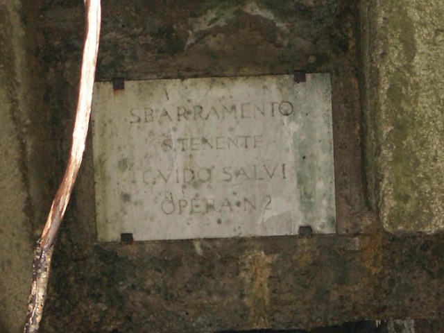

aggiungo una cosa che riguarda la terminologia: secondo me, anche le prime opere del tipo 200, dopo essere state "modernizzate" (forse nei primi anni 40), erano chiamate proprio "opere", facendo parte dei "sbarramenti". Ecco una foto della "targa" (penso che e' ultima a rimanere sia nella Croazia che Slovenia) dell'opera del tipo 200, ma gia' chiamata "opera"...ed una foto dello sbarramento AC, vicino alla stessa opera.
Vladimir
Sbarramento "Val Rauno - Salvi", Opera No. 2

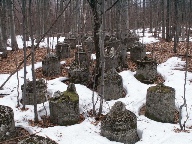

Denti di?
Denti di?

Ringrazio Iappino per l'ulteriore arricchimento alla discussione che ci ha fornito con le sue fotografie.....in Italia una targa di marmo simile avrebbe già  preso il volo.....come è successo alle targhe apposte dalle ditte costruttrici dell'epoca sulle varie opere in Val Canale !! In effetti tutte le opere realizzate al confine con la Jugoslavia sono del tutto particolari, pur ispirandosi ai modelli standard dettati dalla Circolare 200. Nell'arco Occidentale, ovvero al confine con la Francia, queste vengono ancora denominate "Centri". Eppoi la cosa affascinante dello studio sul territorio di simili opere é proprio trovarsi talvolta di fronte ad opere uniche, inedite o di difficile interpretazione.....per esempio a Bagni di Lusnizza si trova un Centro (Circ. 200) dotato stranamente di un ingresso "a baionetta" con posto di guardia, tipico di opere più recenti come le 15.000......probabilmente un aggiornamento in corso d'opera.......In questo caso sono molto più utili le ricerche d'archivio sui lavori eseguiti dalle varie imprese, lavoro splendidamente eseguito da persone come Muran e Bernasconi. Gli ammodernamenti o ampliamenti di opere menzionati da Iappino sono riscontrabili in varie opere, per esempio l'opera che ho descritto a Colma sopra il termine dei "denti di drago" (Opera 6) : la parte inferiore, ispirata alla Circolare 15.000, é infatti dotata di caponiera e di due postazioni anti-carro ed é stata realizzata dopo quella superiore, alla quale è stata collegata tramite un pozzo (ben visibili i resti dei pioli in legno della scala a chiocciola...questo tipo di scale sono piuttosto rari in Slovenia) che però é sbucato maldestramente tra un corridoio e la camerata della truppa.....anche l'ingresso superiore deve aver subito un rimaneggiamento con l'apertura della feritoia per il posto di guardia.
Circa il nome esatto dei denti di cemento della foto non ho trovato nulla....forse "denti di coccodrillo"...!? Ah Ah ...scherzo !!

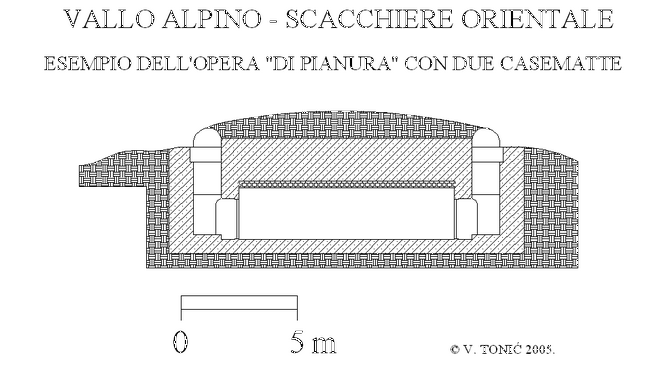

ecco un altro piccolo contributo. Il Vallo vecchio era "alpino", ma nello Scacchiere Orientale esistevano anche le opere "di pianura" (cosa fare quando in giro sono solo pascoli piatti, senza colline...). Nei pressi di Postumia, sbarramenti della seconda linea ne avevano parecchie - ma ora sono tutte piu o meno distrutte, sepolte di terra o degli rifiuti, tante con le casematte metallice asportate. Non ho fatto neanche una delle loro planimetrie, perche non avevo sufficienti dati, e questo disegno (molto primitivo) puo servire sono come un schizzo...per avere idea com'erano le opere di pianura del tipo "200".
Vladimir
"Elevation" d'una tipica opera di pianura del Vallo Alpino (Scacchiere Orientale)
