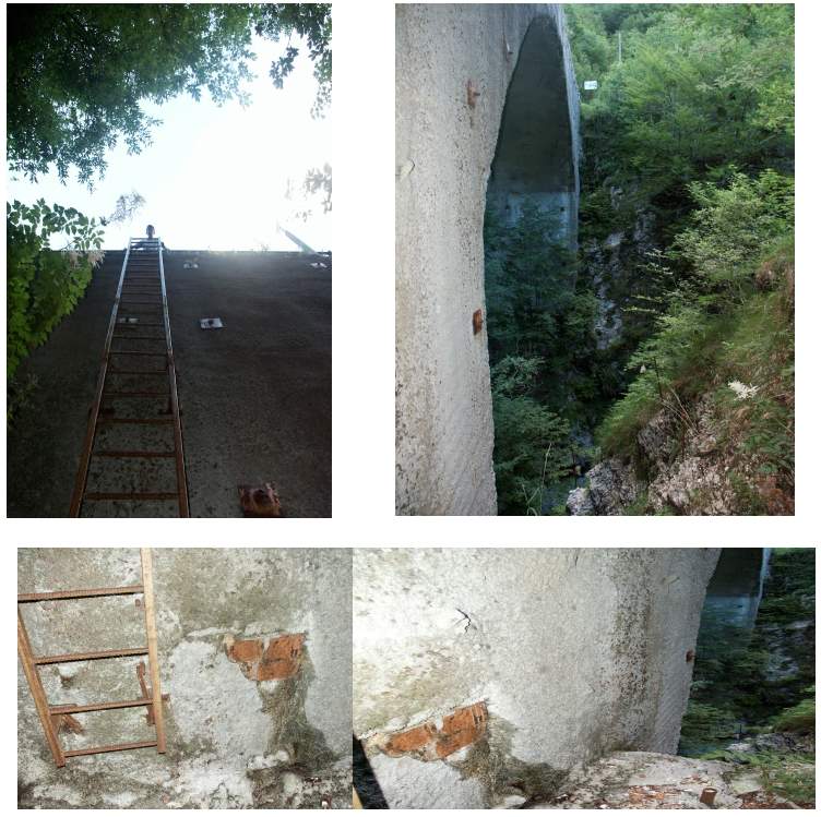

Questa immagino che non sia stata la "cantinota" del 52 Alpi a Tanamea ( se qualcuno vuol verificare...ma non mi sembra che i mattoni siano funzionali nella struttura di un ponte)
Ho unito le foto perchè a causa dello spazio ristretto non riuscivo a inquadrare il tutto.

Comunque, tutti i ponti nella zona confinaria penso fossero soggetti al minamento, con fornello predisposto o no: io l'ho visto fare più volte al ponte romano di Premariacco, con i genieri che si calavano con corde e imbragature.
Le scalette e i fornelli predisposti erano, sicuramente, un notevole ausilio, ma da quanto ho potuto notare non erano presenti dappertutto.
