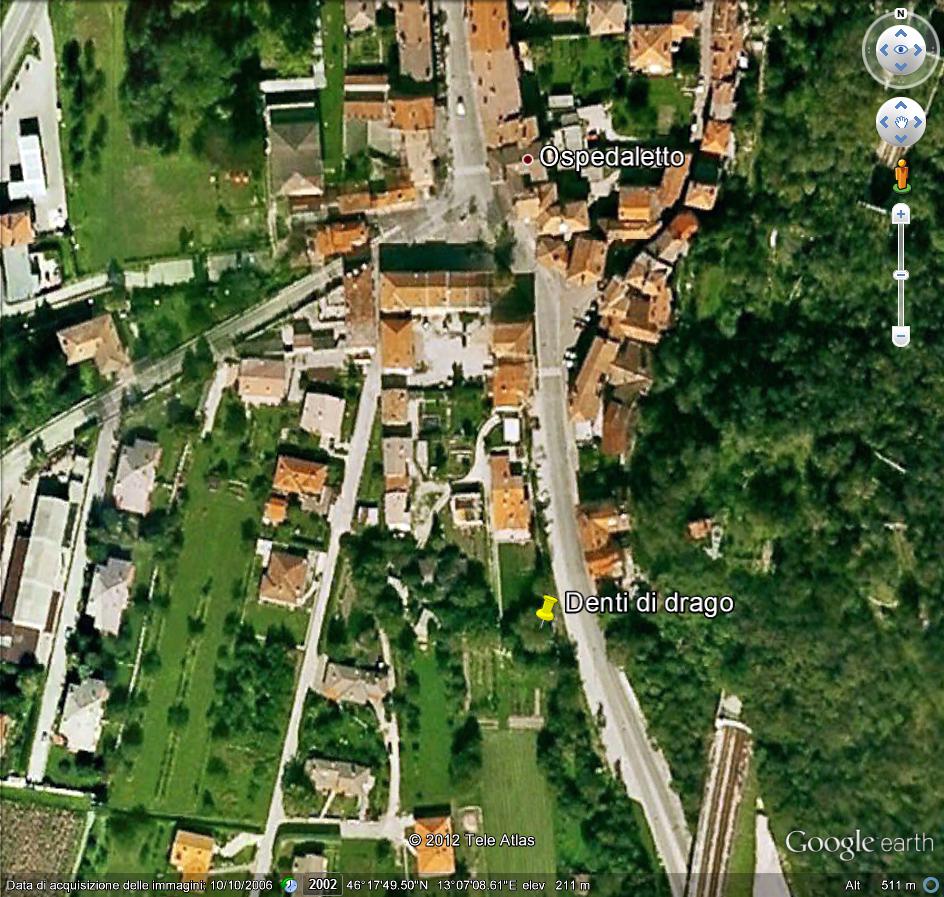

Sarebbe interessante riportare con precisione i famosi denti di drago di Ospedaletto. Con Google Hearth non son riuscito a scovarli...

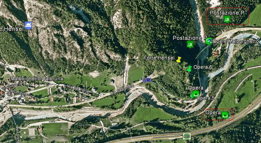

Per esempio su Malborghetto ci sono un forte e 3 opere; il forte è completamente fuori posto,
delle 3 opere quella al centro è al suo posto ma manca il numero (5).
La postazione P in alto a destra, non la conosco ma sicuramente c'è una enucleata a sx della frana, quindi o ci sono 2 P o una è fuori posto.
In basso a DX vicino all'autostrada è segnata un'opera, la posizione è esatta o ipotizzata?
Probabilmente per un errore su 10 postazioni forse è conveniente la segnalazione a database cementisti ma se gli errori sono troppi forse conviene discuterne qui.

Gio ha scritto:Sarebbe interessante riportare con precisione i famosi denti di drago di Ospedaletto. Con Google Hearth non son riuscito a scovarli...
Eccoli... (:comp:)
Per Malborghetto: anche secondo me c'è una sola enucleata, a sinistra della frana come detto da tracer. L'"opera" in basso è nella posizione corretta, ma non si tratta di un'opera bensì di una P enucleata e di una M.

tracer ha scritto: Per esempio su Malborghetto ci sono un forte e 3 opere; il forte è completamente fuori posto, delle 3 opere quella al centro è al suo posto ma manca il numero (5).
Sul database trovi scritto per il Forte :
Forte Hensel
Fortificazioni.net©
1 Sito - 1 Forum
Vuol dire che la posizione viene da Fortificazioni.net.
(La successiva voce dice che sono presenti due link uno ad un forum e uno ad un sito.)
La posizione del forte è sbagliata di 800 metri , mi dispiace. La correggiamo ovviamente.
Nelle singole opere/postazioni invece trovi il nome dell'autore della posizione. In questo caso è la persona autrice dell'ultimo ( e veloce ) aggiornamento, dove era stato fatto presente che alcune posizioni erano dedotte.
