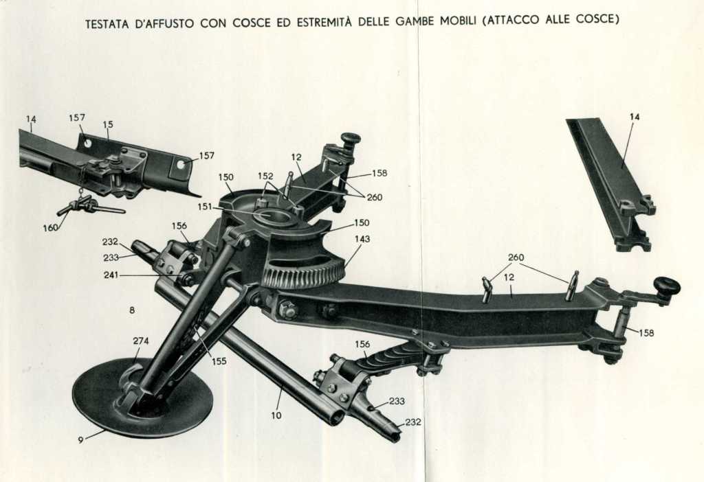

Tratto dal libro: "Istruzione provvisoria del pezzo da 47 - Mod.35" - Società  E. Breda - Milano 1936.
Archivio Muran G.

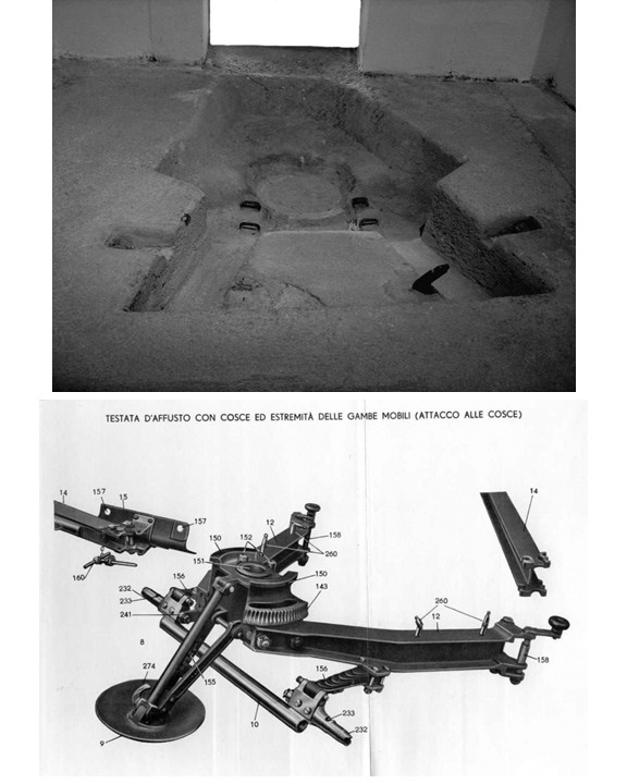

Confrontando la foto della postazione e quella dell'affusto , si potrebbe fare !
Senza le ruote e le code , tutto nella postazione ,scaricando dietro il rinculo e fissato al pavimento tramite l'asse mercato "10" dal disegno!

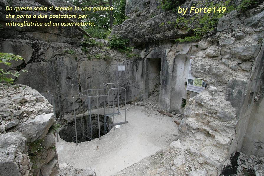

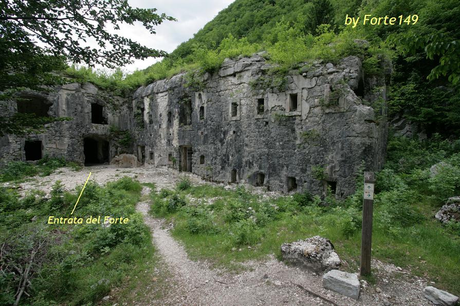

Domanda per Forte 149: il forte Hermann a vedersi così pare abbandonato a sè stesso e da visitarsi con prudenza. Però l'ultima foto mostra una scala a chiocciola a scendere in metallo di recente fabbricazione. Si nota anche una tabella appesa alla parete. E' un primo intervento di recupero?
Per il presunto pezzo AC da 47 mm montato nel forte è solo possibile fare ipotesi.
A vedersi le foto di Forte149, il basamento in cemento è stato realizzato per elevare il pezzo, ma in effetti sembrerebbe troppo alto per la feritoia.
Cannone o mitragliatrice che fosse doveva essere scomodissimo per i serventi osservare il campo di tiro da una feritoia così bassa ed operare sull'arma da seduti o in ginocchio.
Ci sarebbe volevuta una foto dall'alto dell'incavo per l'affusto.
Dalla foto del 47 mm di Oklaoma e dai disegni di Forte 149 a mio avviso il pezzo AC poteva starci.
Il primo che ripassa lassù che faccia alcune foto della base per l'affusto e magari prenda le misure. Poi le confrontiamo con le misure dell'affusto del 47.

Il Forte Hermann è abbondonato ma ci sono alcuni cartelli esplicativi in più traduzioni, che spiegano brevemente la storia del luogo.
La scala è stata installata da alcuni anni ed un cartello cita:"Chi scende la scala, l'ho fa a proprio rischio e pericolo", anche questo scritto in più lingue.
Re: Vallo Alpino Chiusa di Coritenza
Bè! Possiamo dire che abbandonato non è , il terreno è stato bonificato , sono stati puliti e messi a posto i sentieri , è stato ripulito dalle macerie parte dell'interno , è stata realizzata la segnaletica ma sopratutto e stato disboscato ,vent'anni fà  , Gibo avrebbe fotografato gli alberi e non il forte .
Da notare che il forte ,non è raggiungibile con mezzi meccanici , infatti parte della strada che lo unisce a valle è stata trasformata nella Opera in galleria che abbiamo visto . A mè , personalmente piace più dell'altro rimesso a nuovo .
