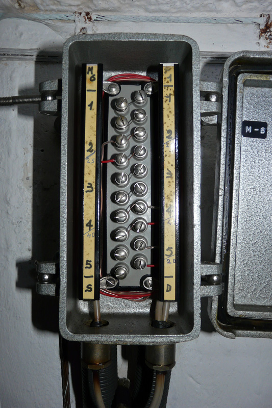

Ha senso che una postazione campale (una M in questo caso) figuri elencata nei collegamenti telefonici all'interno di un'altra postazione? Lo chiedo perchè nella scatola ho trovato il riferimento M6, ma essendo apparentemente solo 5 le M, mi chiedevo perchè una (ed una sola!) delle campali fosse citata :?:

Dovrebbe essere il quadretto della M più a nord, no? :mrgreen:

Esatto, interno della M più a nord.
La sesta è forse il quadrato giallo vicino alla P (quadrato rosso) quasi sul fondo della cartina?

Più che la numerazione, mi suscita curiosità  la disposizione delle linee telefoniche. Sembra che ci sia un cavidotto "destro" e un cavidotto "sinistro" (rispetto a cosa? guardando il fronte?), con varie linee "destre" e "sinistre" (in questo caso 2S, 2D) alle quali sono collegate solo certe postazioni, mentre altre sembra siano bypassate.
Nei posti comando, sui quadri di protezione a cui andavano collegati i centralini c'è più o meno la stessa dicitura sui due connettori. Solo qualche volta nella morsettiera all'interno ho letto il nome di quella che credo sia la prima postazione incontrata dalla linea.

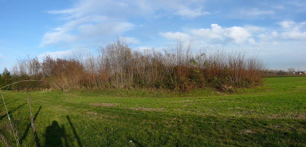

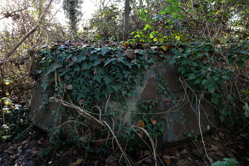

Sono andato a vedermi le due postazioni di seconda linea che mi mancavano.. completamente inghiottite dalla vegetazione.

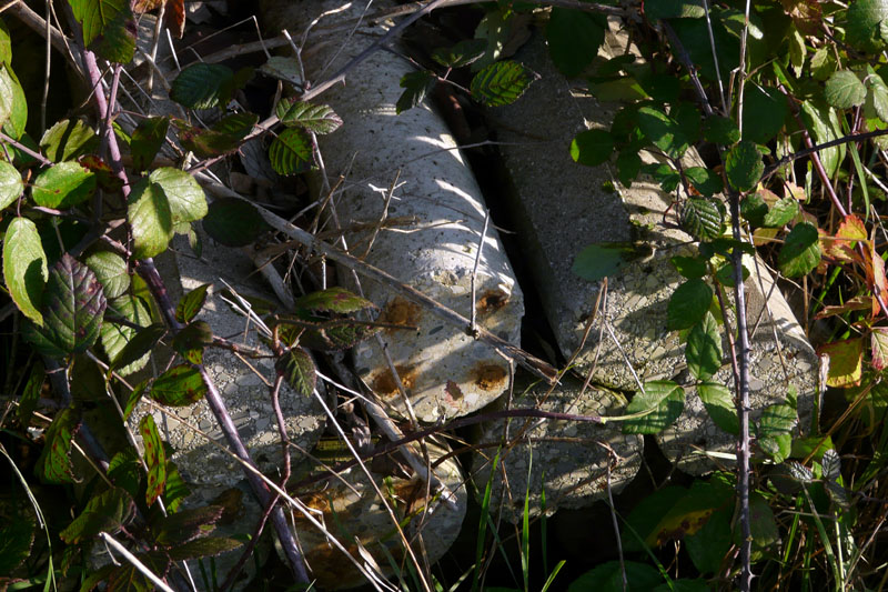

Ho notato però nei pressi di una postazione una catasta di pali di cemento, anch'essi ricoperti da rami e foglie. Possono essere parte del "corredo" della postazione... o si tratta dei famosi vigneti d'arresto? :D

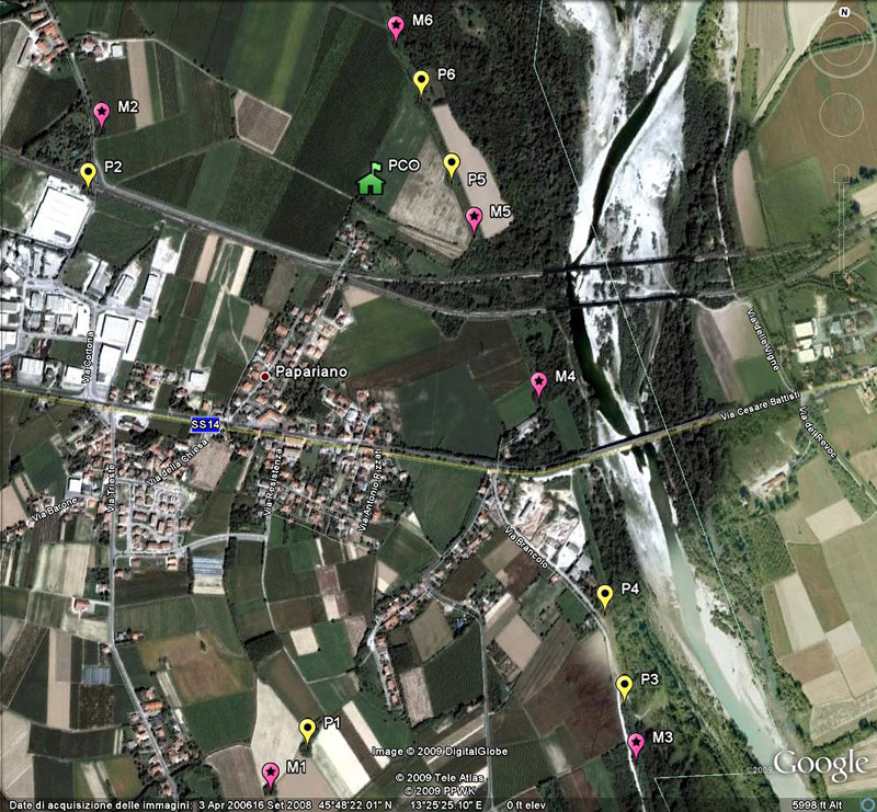

Allego una cartina simile a quelle già  postate, con la numerazione che mi sono fatto io (e che sarà  sicuramente diversa da quella originale :D)
La M6 è la postazione più a nord, le altre foto si riferiscono alla zona della M1 (con gli alberi) e della P1 (senza), sul fondo della mappa, verso il centro.
ps. I pali si trovano nell'area della M1
A seguire la M1; della P1 si vede veramente poco, solo (semicoperti dall'erba) i lati abbattibili della baracca che la ricopriva.

Come ho detto, ho messo una numerazione "di comodo", senza nessun collegamento con la denominazione ufficiale dell'opera.. anche perchè non essendoci una regola fissa e non conoscendo di più della questione, ogni ipotesi ha lo stesso valore. Se Giò voleva quindi sapere dove sia la "vera" M6 (mi scuso se non ho capito), non ne ho idea ;)

Per deduzione guardando il quadretto della M in foto:
prima postazione verso destra (ipotetico cavidotto che procede lungo l'argine): P1 (nel tuo screen: P6)
prima postazione verso sinistra (sempre ipotetico cavidotto che fa una curva e procede verso ovest): M6 (nel tuo screen: M2).
A questo punto la tecnica di numerazione sembra essere: "dal PCO, in senso orario partendo dal nord", abbastanza ragionevole:
Tra parentesi le postazioni campali. C'è un errore nell'etichetta di quella che dovrebbe essere la M5.
Servirebbe un'altra opera, con gli stessi dati a disposizione, per conferma.
Alberto

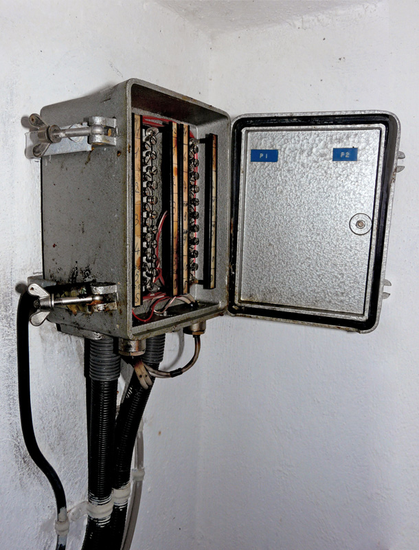

Ripensandoci, la cosa si poteva intuire anche dalla scatola presente nel gruppo P-M vicino al distaccamento ora occupato dai pescatori ("2" sulla cartina): non avrebbe avuto senso, se ho capito bene, inserire l'etichetta P2 che si vede nella foto.

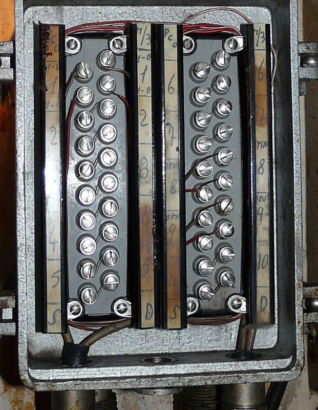

Aggiungo anche la scatola presente nella postazione indicata come P4, le etichette mi sembrano interessanti
