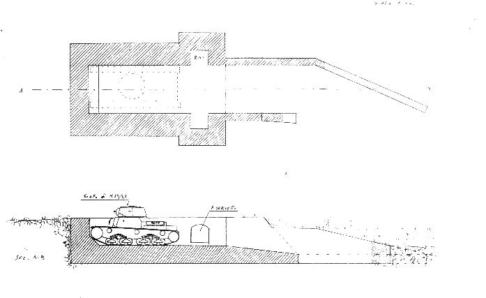

sto ultimando anche un modello scala 1:87 per postazione M con blindo a 4 feritoie.
Re: Case Navarons
Chiedevo pure se sempre presente il ricovero perché non presente nel disegno che allego.
Re: Case Navarons
postazione per carri sotto c'è ne sono di diversi tipi, credo che ogni Direzione Genio avvesse i suoi progetti. Il tuo disegno si riferisce a una postazione per Mitragliatrice su torretta di carro M... in vasca, dev'essere una dei primi progetti realizzati per la linea Tagliamento. Quelle più recenti per carri M4 o M26 in vasca alcuni avevano un piccolo ricovero altri invece nulla ad esempio il carro M4 di Dobbiaco.
Re: Case Navarons
Ricevuto!
Sintetizzando: linea Tagliamento, oserei dire "speditiva", reimpiegando di tutto e molto spartana. Non arricchita in seguito forse perché, essendo arretrata, ci sarebbe stato il tempo per opere campali sufficienti a dare un po' di comodità  al personale.
Opere successive (anni 60) presso il confine realizzate con più dovizia di mezzi e "definitive" se pensiamo,come visto su WW, che anche il personale dei btg di fanteria non d'arresto aveva predisposti dei ricoveri tra un'opera e l'altra a ridosso del confine.
Per il carro in vasca di Dobbiaco il personale poteva ricoverarsi nella adiacente op.1.
Detto bene?

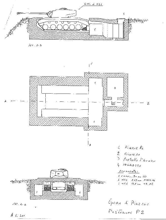

Per quello che ho avuto modo di visitare a suo tempo, con carro in vasca ancora in loco.
A Purgessimo il carro in vasca era un M26 Pershing. La vasca era identica alla planimetria di Gio, tranne che per la parte posteriore: era proprio una vasca ed il carro era stato collocato all'interno con una gru.
Si entrava all'interno della vasca attraverso un portello posteriore di copertura del carro. Si accedeva al carro attraverso il vano motore. Nella vasca c'erano le nicchie adibite a riservetta. Sul lato sinistro, passando a gattoni vicino ai cingoli del carro c'era un cunicolo che portava all'uscita di emergenza.
Non c'erano ricoveri.
Re: Case Navarons
Essendo tutte le postazioni di carro in vasca interrate c'è molto poco da vedere. L'unica che ho visitato parzialmente interrata è quella di cimano sull'isolotto in mezzo al Tagliamento "Clapat". Si accede dalla sottostante opera in galleria per mezzo di una scala a pioli. Prima di accesere alla vasca vera proprio con le riservette come da disegno, c'è una piccola stanza per ricovero.
Re: Case Navarons
Tutto sto gran parlare (scrivere) e poi l'ho trovato!
Dovrebbe provenire dal cd Festung.
Forse sarebbe servito prima ad Andrea per il suo plastico.
Cimano mi ha acceso la lampadina infatti era nella cartella vicina di Pinzano.
Con tanto di riservette e......ricovero.
